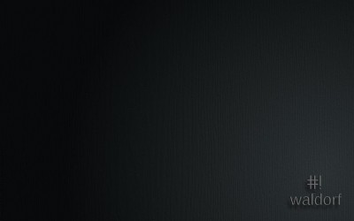

CrunchBang Linux 11 "Waldorf"
下载地址
http://crunchbang.org/download/

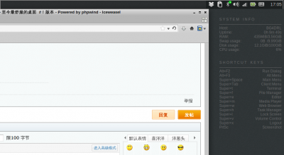

只看该作者 1楼 发表于: 2014-04-27
说说看有什么优点啊?我们也好装一个玩玩!
离线BH7OJ
3106
只看该作者 2楼 发表于: 2014-04-27
回 bg4hfy 的帖子
bg4hfy:说说看有什么优点啊?我们也好装一个玩玩! (2014-04-27 13:21)
看楼主发的图,就是优点。。。

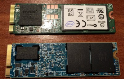

本次安装设备 X1Carbon老款,SSD120GB
/ 约40GB
/swap 10GB
/home 约40GB未满
后期改用
/109.3GB
/swap 约9.9GB

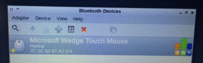

微软BT鼠标,以及指纹都没问题 需要CMD安装包
电源管理正常,TrackBall以及第三键可用
sudo apt-get install bluez bluetooth gnome-bluetooth
蓝牙相对比较麻烦,Blueman需getapt

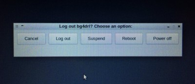

WLAN连接wifi,Suspend非常稳定可靠,
是现状笔记本安装linux特别是钟情于Debian最好的Linux平台
常规Font的处理也非常恰当,Multi语言环境都有了很大的提升
