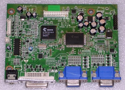

BA7JG大佬有个24寸液晶显示屏坏了让我帮修理,检查发现是由于面板上漏装了一块绝缘隔离,造成电源与面板的屏蔽短路而烧坏。
本来开关电源烧坏也不难搞,但是偏偏这个电源去买了新的集成块回来装上去都不行,以为是买到假货,到城市的另一边卖来集成块还是不行,邪乎了!
修到没有了办法,突然想起这种旧液晶屏内部空间比较大,干脆用成品开关电源放进去代替原来的电源部分。于是到垃圾街掏了一个12V一个24V的笔记本电脑电源,试了一下,放进去位置还是合适的。接线安装好以后试机,发现原来主电路板也烧坏了,中间的核心处理芯片NT68564短路引起电源保护。
以为买一个芯片换上就可以,结果还是不行!后来才知道原来芯片里有微程序,要根据不同的面板写入不同的程序参数,这是后话。
这是损坏的主电路板

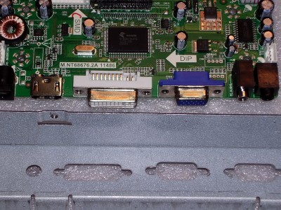

想买一块主板到处都说没有,外国网站上有一样的,但是奇贵。
这么大的液晶屏就这样废掉挺可惜的,但又没有什么办法。
那天跟BA7IS说起,他介绍我到天河的金桥电脑城碰碰运气,那边有很多液晶维修档,可以拿着面板去让店员给你试好再给钱。
于是把液晶面板拆下来,就去买驱动板。按照BA7IS的介绍找到那家档口。果然很快就把面板点亮了,于是交了56块钱就回来安装。
在档口看着店员操作才知道原来那块处理芯片是需要根据不同的面板写驱动码的,怪不得我单换芯片不行呢!
新配的这块驱动板比原来的接口还多,有VGA、DVI、HDMI。还有音频输入和耳机输出,并且可以接喇叭!
可谓功能齐全,国货万岁!

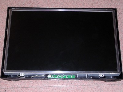

但是。新版的安装位置就和原机板大不相同了。需要对原机壳进行一些小加工,根据新版的位置重新开孔等。
很快,就把机壳加工好,把新买的电路板安装到机壳里了。
离线BA7IA

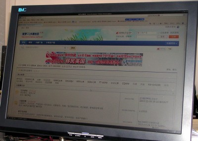

整机安装完成之后,就接上电脑开机,电脑自动调整到1920x1080@60Hz的分辨率。
试着调整熟悉显示屏的各种菜单,发现屏幕是能正确点亮,但是亮度、对比度和色温等与通常的液晶显示屏还是有很大的距离。
经过仔细的调整,初步解决色温问题。但是无论怎么调整,发现显示屏层次还是不够,画面感觉比较淡,兼且屏幕亮度比较暗。
后来发现启用“动态对比度”,画面的层次和亮度都很好,跟产品显示屏正常的显示差不多了。
但是遗憾的是不知道为什么,屏幕背光有闪动,而且用了半个小时,背光电路就保护了。
只有又把它设置回正常模式。
下来就要探究为何进入“动态对比度”模式后背光电路会保护呢?
我想再折腾解决了这个问题,这个屏应该就能正常使用了。
