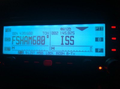

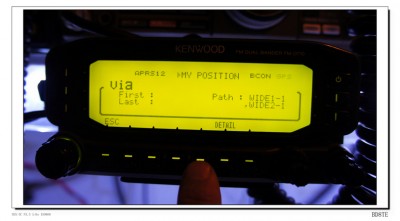

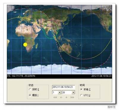

设备情况:天线 VHF段GP  设备 TH-D710  上行频率145.800  下行频率145.825软件:Orbitron卫星跟踪软件
今天晚上有空设置了我的TH-D710信标模式,等待ISS的到来,通过Orbitron卫星跟踪软件的计算,今晚18:51-18:59分之间可以覆盖昆明
在卫星过顶时用TH-D710D 手动发射信标模式,终于在18:54把我的BD8TE-1信标上传到ISS通过HS8SDZ上传到APRS.FI
下图是我的TH-D710收到自己的信标和RS0ISS-4、HS6MYW-12、HS3SRS-9

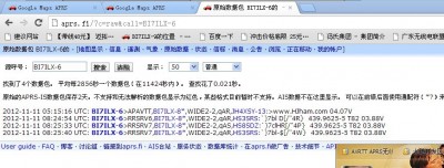

只看该作者 18楼 发表于: 2012-11-11
发了两天145.800没反应,昨天将频率转到145.825,今天终于将信标发上去了。
我是通过DIGI转发上去的,GM300 + BG1TOM TNC 做的DIGI,天线为4米5国产玻璃钢。

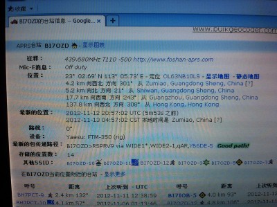

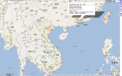

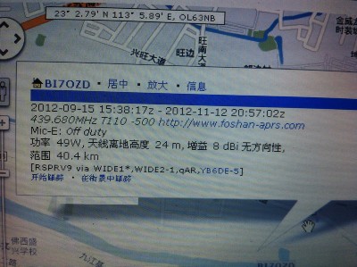

只看该作者 19楼 发表于: 2012-11-13
回 BI7ILX 的帖子

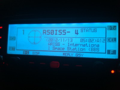

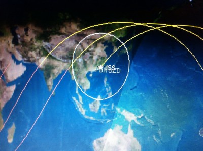

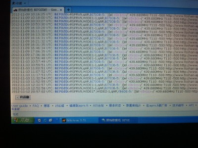

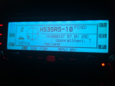

我的首次向ARISS国际空间站发送APRS信标取得成功..
仔细观看Orbitron上ISS的信息,发现ISS上的APRS是单一频率145.825 uplink和downlink的1200bps..
我所使用的设备是Yaesu FTM-350R 5W功率,,楼顶的车载天线,,收ARISS信号在S3-S4...
通过ARISS转发到YB6DE-5上传APRS信标到Internet上...
成功收取ARISS下行信标包括RS0ISS和HS3SRS-10..
[ 此帖被bi7ozd在2012-11-13 05:49重新编辑 ]
