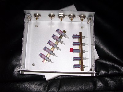

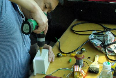

每逢CQWW比赛前夕,总有人提出一些奇怪的要求和非分之想,而要满足这些要求,就要制作一些辅助设备来实现。
到电子零件商店买齐各种配件,按照构想思路就开始干起来。
先是金属加工。

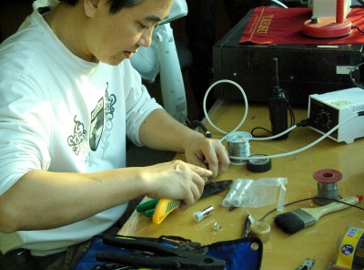

机械安装完成之后,就开始对电路的焊接。

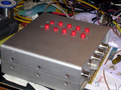

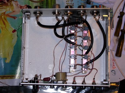

制作完成。
经过测试,功能完全符合设计要求。
这是成品外观图。

这个是啥东东?
给讲讲
没整过基地的搞不清的说

只看该作者 4楼 发表于: 2012-10-24
现场制作小设备。
设计外壳的布局
对机壳进行加工
半成品
焊接电路部分

见识下一台发射机单波段操作带到两台功放控制6付单波段10米八木天线

离线BA7IA
11179
只看该作者 16楼 发表于: 2012-10-25
回 BD7LMD 的帖子
BD7LMD:见识下一台发射机单波段操作带到两台功放控制6付单波段10米八木天线 (2012-10-25 10:57)
呵呵,远不止这样,胆子可以再大一点。
请看清楚控制盒上开关按钮的数量应该不止两台功放六付天线这么简单。

是1选4个单独功放和1选2*2。猜想天线是两个塔上的双堆叠,另外有人在制作2分配器
离线BI7MCK
475
只看该作者 19楼 发表于: 2012-10-25
神器,开关是否细了点?
