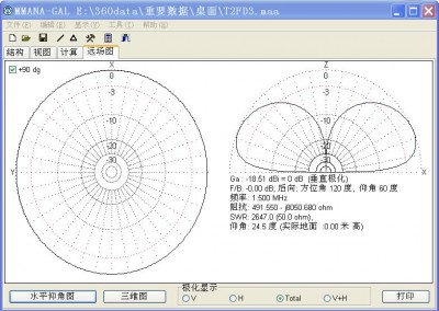

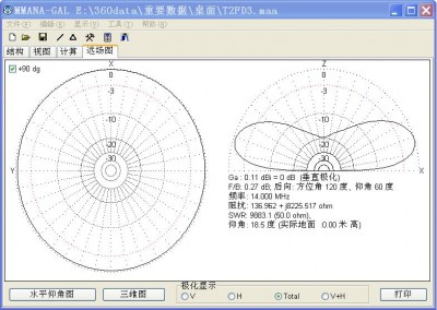

T2FD天线可以用于短波测向吗?
我自己用T2FD做测向天线时也发现了一个相位问题:如图:
一、图1,是我所做的T2FD直立天线,在末端除了有600欧姆的电阻外还串联了一个300uH的电感,目的就是为了调天线的相位,图2和图3是用MMAL仿真的结果。
二、有专家说T2FD因为相位不圆不能做为测向天线。但我从仿真图上:其幅度是圆的,专家讲:幅度圆但相位就不一定是圆的了,相位不圆就不能用于测向,从T2FD天线结构上就能看出。
三、在
http://wenku.baidu.com/view/f5f8a2c9da38376baf1fae9b.html
乌兰韦伯尔天线只是鞭天线,说明鞭天线测向没问题,但鞭天线与地面镜像后也是偶极子天线,折合偶极子天线相位就不圆了?
四、如果幅度圆如何将相位也调圆至今我还没想明白,请网友提出建议,或请仿真一下相位,如何将相位也调圆。

这几天我用FEKO仿真了一下,这个天线在水平方向绝对相位差有2度,但在仰角20度40度和60度及80度相位圆不圆就看你的了。
