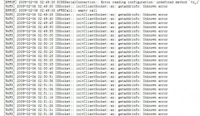

中兴h618b bd6cr荣大帮忙刷好设置好了,用有线连接没有任何问题,但客厅到书房拉根线不方便,领导也反对。
家里网络结构如图
电信的路由,型号是h618c,因为家里有iptv,还不能省略掉他,但因功能太弱,比如最大连接数量限制,没有端口映射功能等,自己买了个路由替代,电信工作人员上门把它设置为桥模式接在我自己的路由后面了
请教如何把h618b无线形式连接到我的路由,有成功的同学们、老师们请分享一下经验

只看该作者 7楼 发表于: 2012-02-29
无线设置里把无线设置成client模式,相应的ssid和密码都填上,wan口改成wlan
离线BG0GE
975
只看该作者 8楼 发表于: 2012-03-02
最简单的是lan---lan方式
主路由(a)192.168.1.1
618b(b):lan ip地址192.168.1.x(与a在同一网段)
无线设置:
client模式
认证模式、密码信道、ssid和a一样
这样你的618b就是主路由下扩展的一个交换机了
pc设置:
网线插接在b的任意lan口
ip 192.168.1.x(不要和b相同,与a在同一网段)
子网掩码:255.255.255.0
网关:192.168.1.1
dns:192.168.1.1

GE老师,我用LAN和LAN做有线连接测试上网没有问题只是APRS4R出现错误没法使用
请问是不是我的设置有问题?是否有详细一点的教程给指导一下。谢谢!
