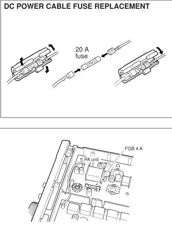

机子里的4A的保险管要换吗?

机子里的4A保险要换吗?

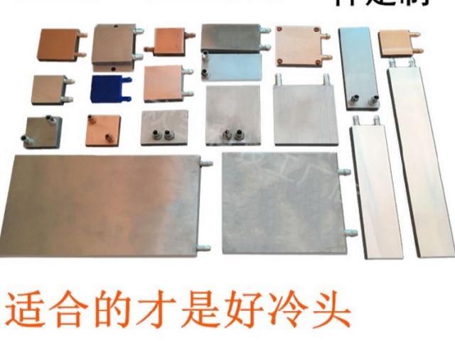

大哥,汽车发动机是水冷的   广播电台的发射机也是水冷的,水冷的电脑也不罕见,水冷不用泡鱼塘
下面图中的东西叫做水冷头   接上水管和水泵,让冷却水在水桶和散热器之间循环流动,
如有需要 还可以在储水桶里加冰
