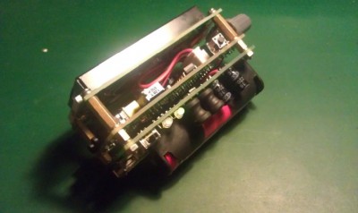

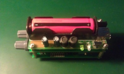

上电池后背了,使用18650锂电,直流5V输出,最大输出电流500mA(理论值),充电电流380mA(接普通手机充电器即可,PC机USB也可充但是电流达不到380mA)。
也可用作手机的应急电压。

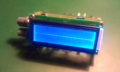

单片机生成相应频率的方波,经滤波后由386音频功放放大。输出的接口说明书里有,第一批机器是要经过一条转接线,第二批机器机身上直接留有音频接口。

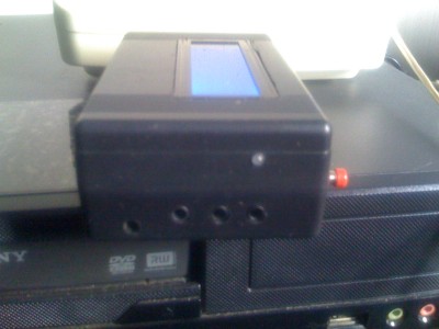

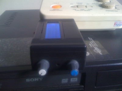

只看该作者 116楼 发表于: 2013-01-28
已经在使用了,对我学习CW帮助很大,由于没有外壳和电池用起来不是很方便,叫我们7区的火腿BH7OOB帮着我进行了改装,安装了外壳和锂电池,可以直接用5V的电源充电了,非常好用。功能键改到了那个蓝色的按钮,按下就OK。
