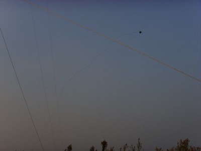

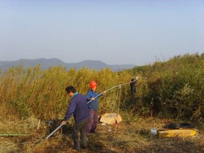

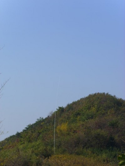

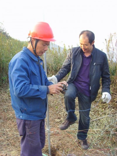

继续上天线,本周的准备工作比较繁杂,所以少了很多时间来排照片了。
应这套18米GP的发明人BG5EHX以前的要求,发一下,这个天线是如何竖起来的。
每一节安装到位后,绑好三档风绳,最下面一档风绳较粗,上面两档细一些。
在地上挖个小深坑,统一指挥一口气,竖起,别怕会断掉,7075的铝管还是很韧的。
山顶杂草丛生,看看地网是这么架的。
你应该猜得出来的,仔细看画面右上角。
第二天架好后的英姿,山脊一根葱。

上传一个18m GP for 80m-band是如何三个人竖起来的视频,BG5EHX很期待看哦。

面条是怎么样被吹干的,我终于知道了,看见了小王的单手晃面条的绝技。

这方法不对,要三根拉绳一起拉的,这样小王就不用这么使劲晃了。

哈哈,这是5CD工程队工人们自创的竖GP 方法,他们觉的合适就行。

这种方法比较适合2个人竖天线。

关键这材料叫7075,别的材料没办法这样晃的。三五下就断了。

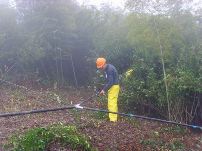

穿上雨衣,今天安装40米全尺寸Moxon和升降杆。
到山顶雨就停了,雨衣太闷了,一上山就开脱了。
俞师傅,先来张特写。
气概

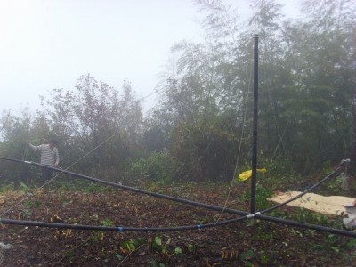

拆开半成品Moxon
清点零件。

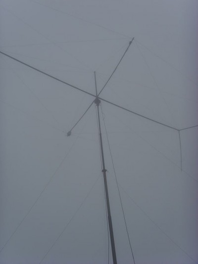

开始组装40米Moxon 。
Moxon完成,有了一次拆装经验,20分钟完成组装。

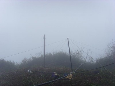

升降杆竖起来了。和Moxon一起合个影。
装完天线,今天的工作就算完成了。早点下山,才发现山里的雨雾更浓了。能见度10米都没有了。只能跟着前面隐约的俞师傅的皮卡,缓缓下山了。多开了一半的时间。够悬啊。山路弯弯,都看不见前面的道,一个字:险。
