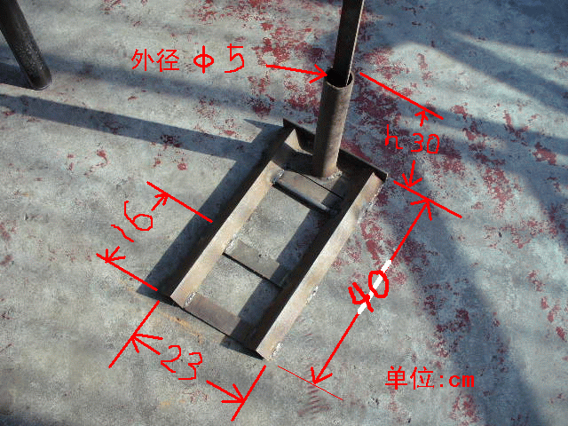

mobile-1000h使用参考1

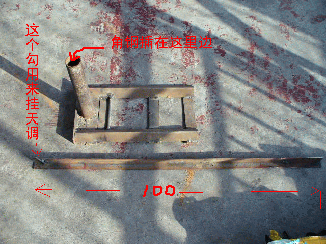

我使用的车轮固定架,2002年做的,当初使用的是高压闸杆,所以直径做了50mm的,现在使用mobile-1000h的时候在里边插了一根角钢凑合着.

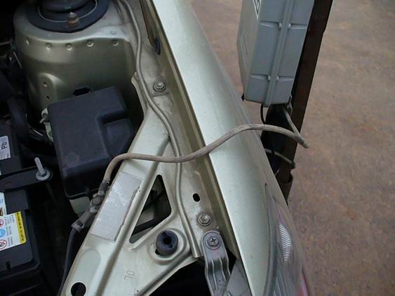

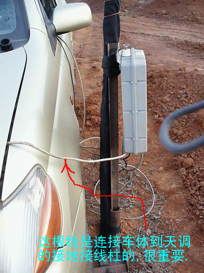

接地线要牢牢地固定在车架上.

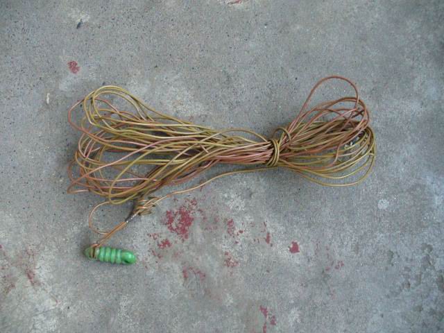

mobile-1000h使用参考3
平时我用的天线振子是这条线,去年15元在网上买的,在这之前用的是一条普通的电线.长度10米左右.使用的时候把它绕在mobile-1000h上,配合天调可工作在短波各段.当然了,这只是作为移动运用的便利之计,它的发射效率应该比不上固定架设的多波段谐振天线.

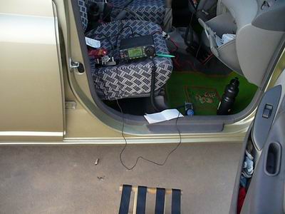

只看该作者 59楼 发表于: 2006-12-09
实际操作时候的样子.
