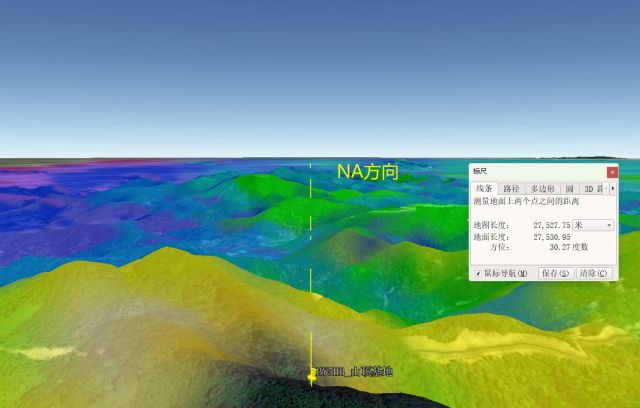

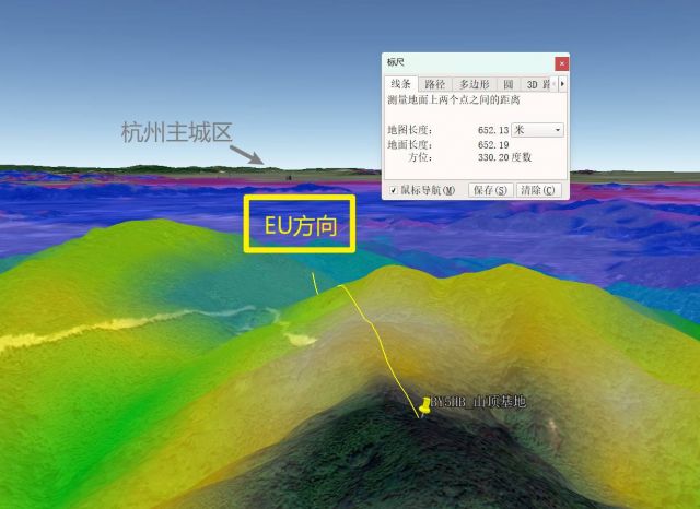

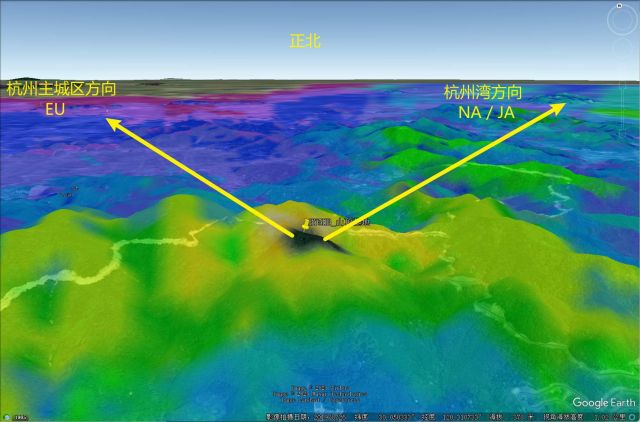

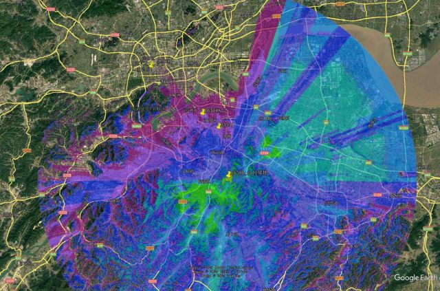

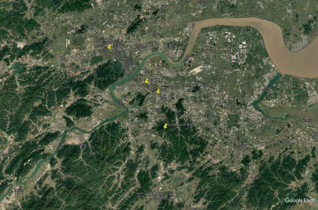

地形分析
此处基于2米波段的简易地形分析,视距传播,且考虑了第一菲涅尔区。
(暂时没有用HFTA分析过,后续再说。另,HFTA是基于某个角度的一维剖面高程图结合GO几何光学算法与GTD-UTD衍射理论算法进行分析,我认为有局限性,因为实际的天线辐射出去的是一个面而不是一条线。)
整体上,BY5HB的新基地QTH位于萧山南部的山上,并非在最高的山头。
根据2米波段的地形传播分析,西北面的两个山头对来自主城区的人造噪声应当有相当的遮挡作用。
但同时主城区方向刚好又是欧洲方向(330°),所以对EU的低仰角部分肯定是有一些损失的。来自欧洲方向的信号的arrival angle具体是多少我一下也没概念,回头查阅一下资料再仔细分析下。
对美东、加勒比方向(0~15°),有部分山头遮挡。其实这个方向是最需要低仰角的。
对美西、日本方向(30°),是个往下山坡,无明显遮挡。
