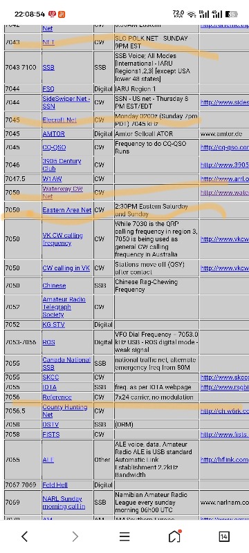

具体的我也不清楚,也没听过不过下面这个网站上带net的应该都是台网,可以自己收听后分享一下。
https://www.bandplans.com
比如查出来的40米波段上的这几个↓
