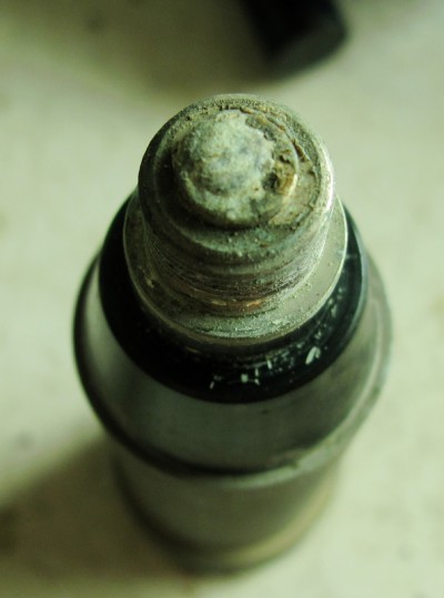

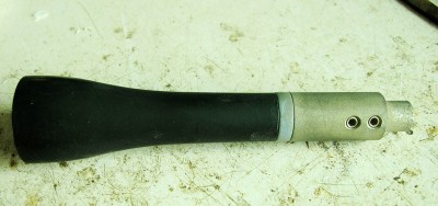

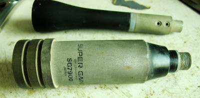

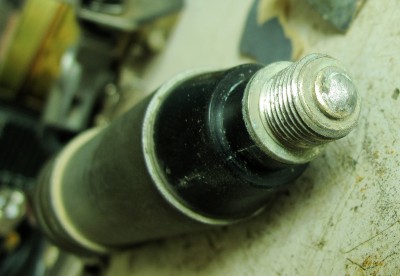

看看真正的故障点,就在4那里,4应该是通的,也就是M头的外层与振子底部应该是接通的,这天线的几个内部接触点,都是靠弹簧来压着,感觉还是很不错的,改天我发个国产天线的接触大家看看就明白了,下面看图吧:
1、底座拧开,看不到焊接的地方
这个内部的接触点,是有弹性的,压着下面那一节的接触面
里面中间我打磨过的触点是有弹性的
真正的故障点在这里,上面那一节因为振子可以拉起折90°,所以有水会到这里造成了严重的氧化,这点跟M头的外层应该是通过电感连接
打磨之后再拧回去,接触良好,下午测试了之后,434.120MHz和144.1MHz的驻波是1.0,接到楼顶测试,粤西中继的回波信号已经是59+40了。
