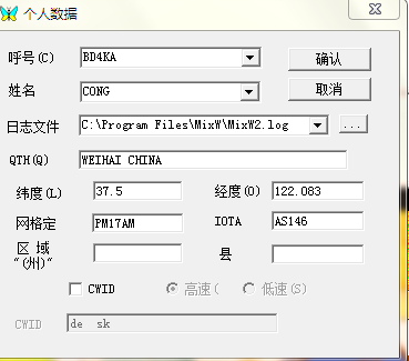

故障;
1.点开软件,以前QSO一个没有,从第一个QSO开始,去软件LOG里查找,LOG没了,在自己备份LOG里复制-粘贴后,打开软件有了,关机重启后,点开软件LOG还是没有了,怎么回事?
2.590用设备管理器COM1,LINK in接口用设备管理器COM2,点开miw2.19 590 COM口就从COM1变成COM4了,每次启动几乎都变化,满地跑,怎么回事?
请高手指点!
海滨小城(威海)欢迎你!
QSL:山东省威海市59#信箱
设备;TS590S     IC7000
离线BD4KA
7879
只看该作者 33楼 发表于: 2016-08-04
第一个问题解决
是个人数据中LOG变动,确定好LOG就好了(调好第3行日志文件地址)
