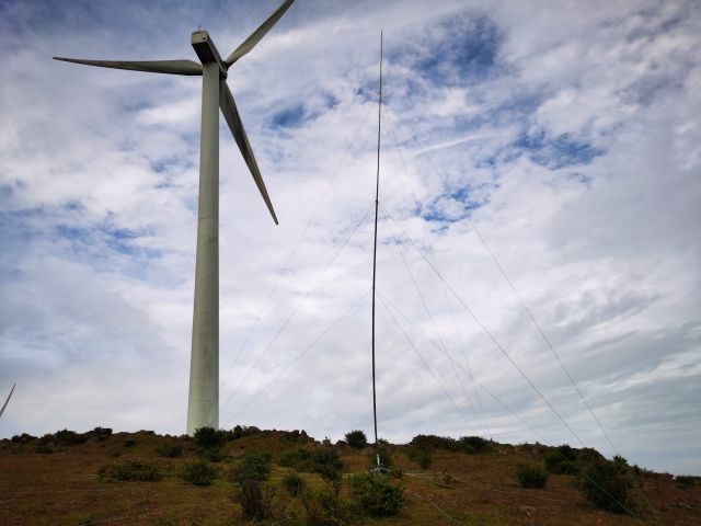

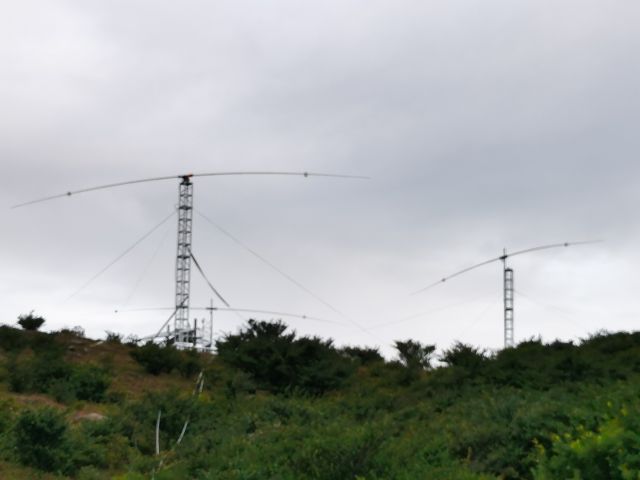

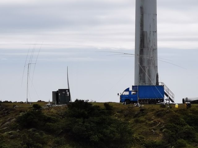

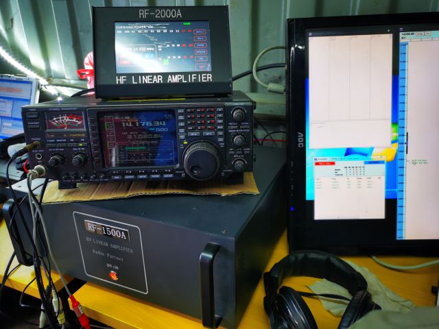

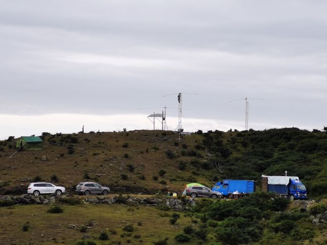

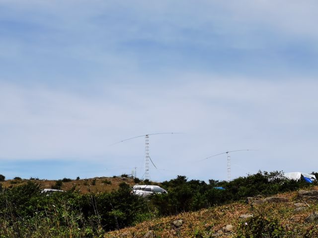

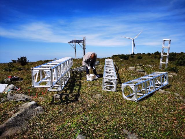

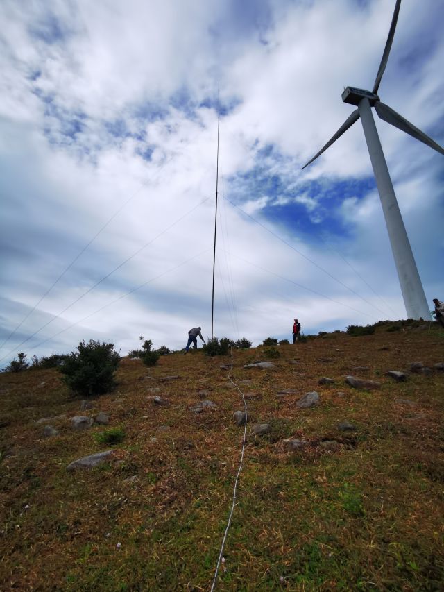

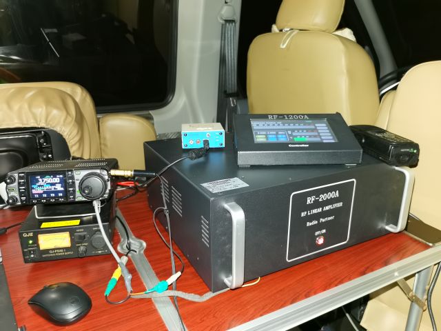

    首先准备的物资设备拉了两车厢式货车上山。首先介绍一下40米波段。 40米天线是采用dipole阵列,通过相位合成提高增益和方向性。这也是实验项目之一,由于山高风大,只采用36米高的塔架设DP,两条分别固定指向330度和30度,另一付带转向。发射设备FLEX6600,操作地点为一台厢式货车内。80米波段天线是采用GP,由鱼竿组立而成,19米高加1619米长地网,能够在这么大风的环境下完成任务,鱼竿的质量还是可以的。发射设备是ICOM71007000,功放是BG7JAA的晶体管RF-1200。操作地点是在一台房车。20米波段天线是用两副五百的快装八木天线,架设地点在风力发电机下用6米撑杆架设。发射设备是ICOM756PRO3,功放是BG7JAA的晶体管RF-1200。操作地点在另一台厢式货车内。15米波段天线是用一付五百的快装八木天线,同样是用6米撑杆架设,发射设备是FT450,操作地点和20米一起在一台厢式货车内。晚上由于山上地形及环境恶劣,20米和15米的八木天线吹倒及吹掉阵子,第二天早上又要重新组装好天线再架设上去,可见浪费的通联时间也是很多的。40米的天线由于是单根DP架设在塔上,受风面积不大,所以没有造成天线吹倒。80米天线是在星期六晚上也给大风吹倒了一节,造成驻波大不能工作,只能星期天放下来重新调整好立起来。整个操作及保障用电是采用两台7.5千瓦的柴油发电机。
    由于自己负责操作80米波段及后勤工作。也没有过多时间去了解其他三个波段的集体操作情况。详细的事情还得由他们自己来总结了。总结80米自己的操作,根本上是酱油中的酱油,就通了几十个QSO吧。由于赛前的准备不是太充分,设备的情况没有检查好,造成设备出现故障折腾了一半的时间。天线是在星期六下午3点架设好的,4点调试设备时发现7100没有发射功率,反复检查到了6点都没有解决问题后果断换了一台7000上场。调整得好了,又发现耳机脚踏开关的控制线出现问题,经过一番的折腾已经到了晚上8点了。设备正常后开始呼叫就陆续做了20多个台后,突然功放一直在报警,显示天线驻波大不能发射,这个保护非常到位。这是外面的风刮得哗哗的,9级风都有吧,我爬到架设天线地方检查发现天线上端有两节鱼竿掉下来了,造成天线驻波大。这时折腾得没有办法,看到这样的大风我当时就想提早结束,明早收拾天线撤台。下到操作间就睡起大觉了。第一天就是短短1个多小时的操作,在龙高山这里80米噪音基本在S5-S7之间,有个别短时间会出现到S9,在广东对于低波段这个噪音还是能够接受的。基本的操作都是能通到国内、日本及东南亚的台。欧洲也能听到几个大台在呼叫,美国只做到一个W6NV。地二天重新调整好天线开始做,由于接收得问题都是能听到强台信号,而一些信号较弱的台还是通联不上。经过几天的折腾实在坚持不下去就在11点多就睡大觉了,到凌晨3点多起床听了一下又发现有强雷达的干扰,再听下去也没有兴趣了,只能埋头一觉睡到天亮看日出啦。总结要改善的地方,这里要架设两条beverage接收天线。增强接收的能力。解决一些小的信号台辨识的能力。这个地方依靠山势来架设接收天线效果应该是不错的。
    一觉睡醒,望见对面的2015米的天线已经目不惨睹,该是4单元的变成了2.5单元,该是水平架设的变成了垂直架设,该是3单元的变成了只有一根主梁。心想估计这两个台应该是在睡大觉了,单实际他们还是在战斗着。星期天早上民工团队上山来将所有的天线重新修理架设好。特别水40米波段的天线,经过一个夜里的奋斗,豪哥又给出一个新建一,将一付DP拆下来改造成两根GP再做实验,结果这一种的变法又有不同的构思。操作上又有不同的效果。40米波段总体的噪音是可以接受,而20米波段由于架设天线太近风力发电的变压器,造成这个方向的噪音相对大。具体的心得还需BD7ISBH7PCT来交作业吧,大概的通联数量20米在400多,15600多,40米在600多。
