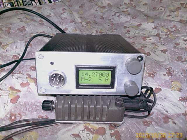

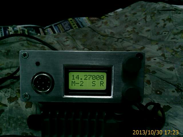

离线bg2iny
83
只看该作者 49楼 发表于: 2013-10-30
看看我的Q8
[ 此帖被bg2iny在2013-10-31 07:03重新编辑 ]
