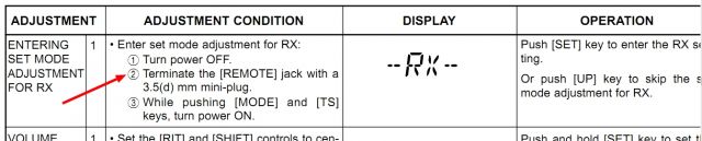

箭头指的意思是用3.5mm耳机插头焊条短路线插到【REMOTE】孔,再同时按住【MODE]、【TS】两键,打开电源开关,进入调整模式,确认下别理解错了。
