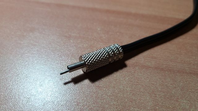

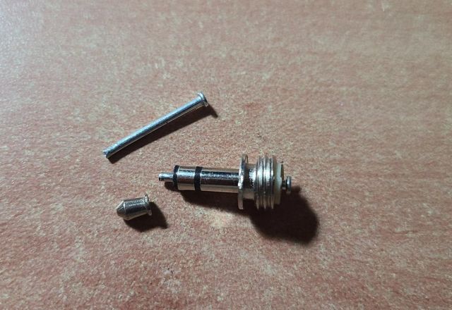

如图:
3.5插头断在电台音频插孔里了,现在机器没有声音。拆开看了插座是全封闭的,无法从外部退出插头最里面那截。
插座应该有自锁,试了试用牙签挑不出来,不敢用金属针挑。
目前能想到的办法是用一个细锥子,抹上粘金属的胶,捅进去将插头断的那截粘牢固,一天后拔出来。
理论上是可行,但还是想问问有其他好办法没有。

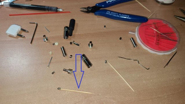

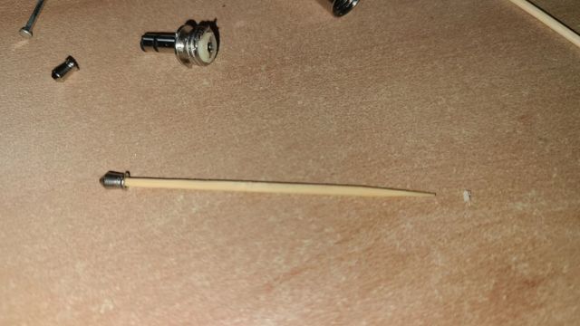

热熔胶………
用牙签,粘少许熔化的热熔胶,趁热粘在断头处。
热熔胶冷却后,慢慢拔出……
看看,能不能把断的插头,拔出来……
在线bd4lb
3583
只看该作者 5楼 发表于: 2022-05-06
熔化的热熔胶,它的温度通常是低于塑料的熔点,对塑料插座的损害,比较小。
也可以,直接把熔化的热熔胶棒的端部,压在插头断头处。让部分热熔胶,进入插头和插座之间的缝隙。
等待胶棒完全冷却后,拔出胶棒。
也许,胶棒会粘着断了的插头,一同被拔出……
但是,这样搞,有风险。也许,插头和插座会粘在一起。
用牙签的方法,更安全!
