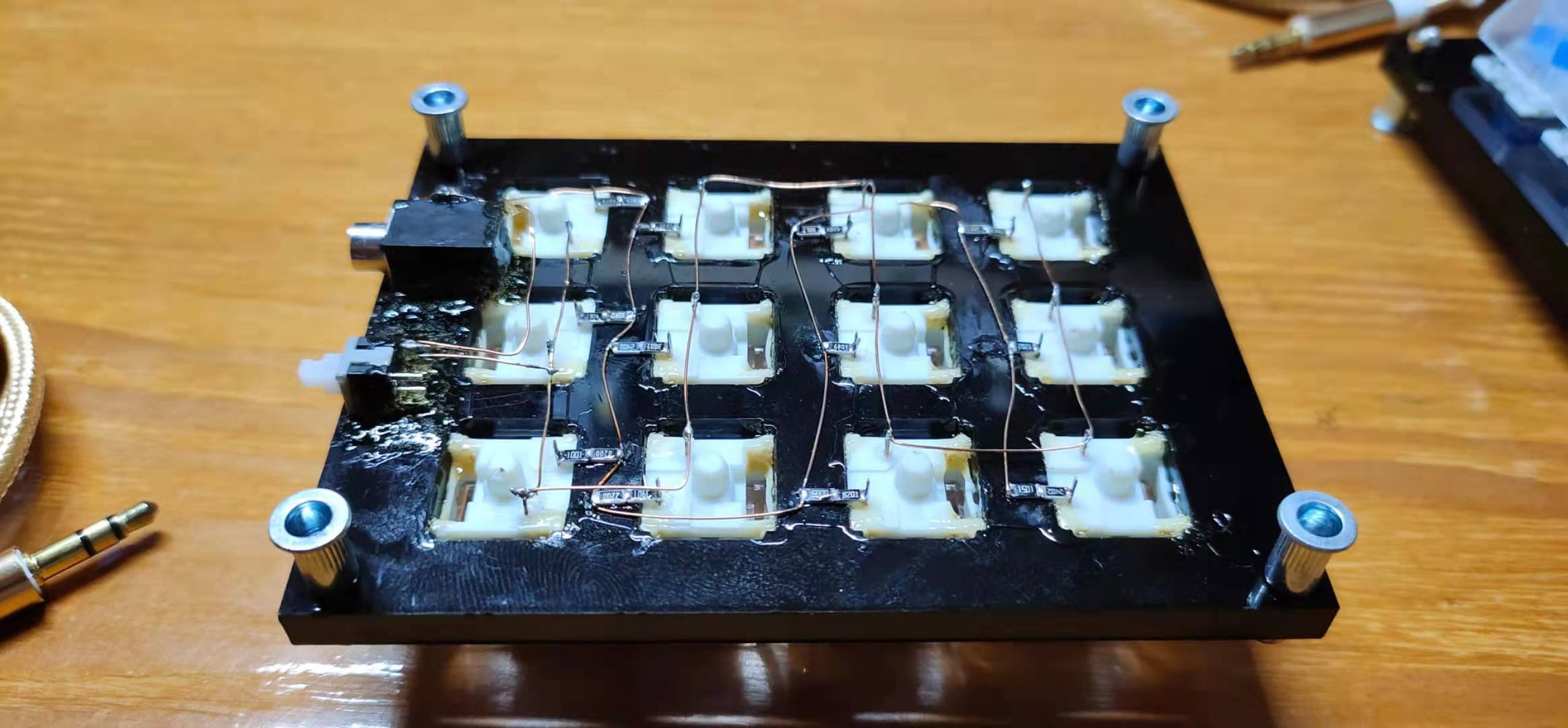

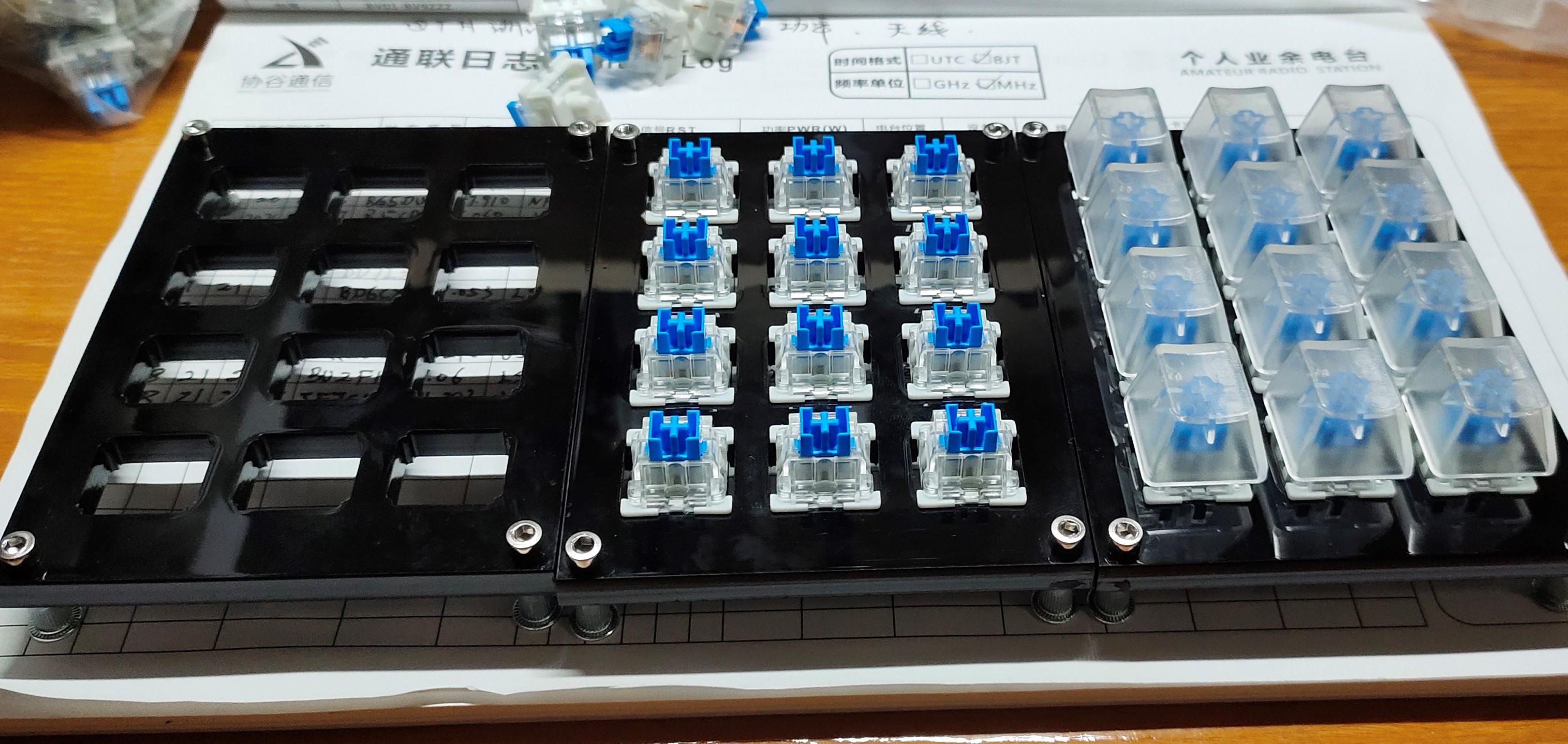

最近新入手了人生第一台百瓦机八重洲的FTDX10,翻到说明书可以接八系的FH-2键盘用来呼叫。淘宝了下要228左右,一看说明就一些电阻和按键谷歌了下资料发现好多外国HAM们都是DIY的,有些还很有特色,就也准备搞一个。

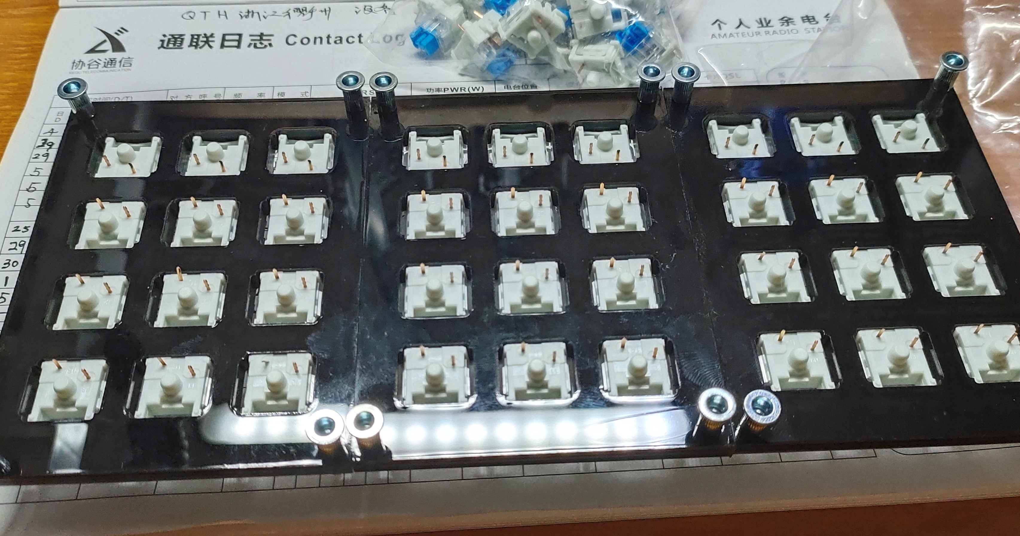

原理图非常简单,准备用机械键盘轴+轴展板搞一个,难度相对小点,也不用开板啥的。想好就干,万能淘宝一搜粗一估计材料成本60左右但运费要50-60元,而且发现做1个和10个材料成本尽然差不了多少,运费占大头。与是打了个中和搞个三套到时自己留一套,成本价出两套给友台。本来想搞10套真差不了多少钱,主要贵的还是机械轴的钱,但准备用贴片搞想想裸眼焊贴片还是算了,有需要的友台自己参考做吧。下图是做的一些过程。

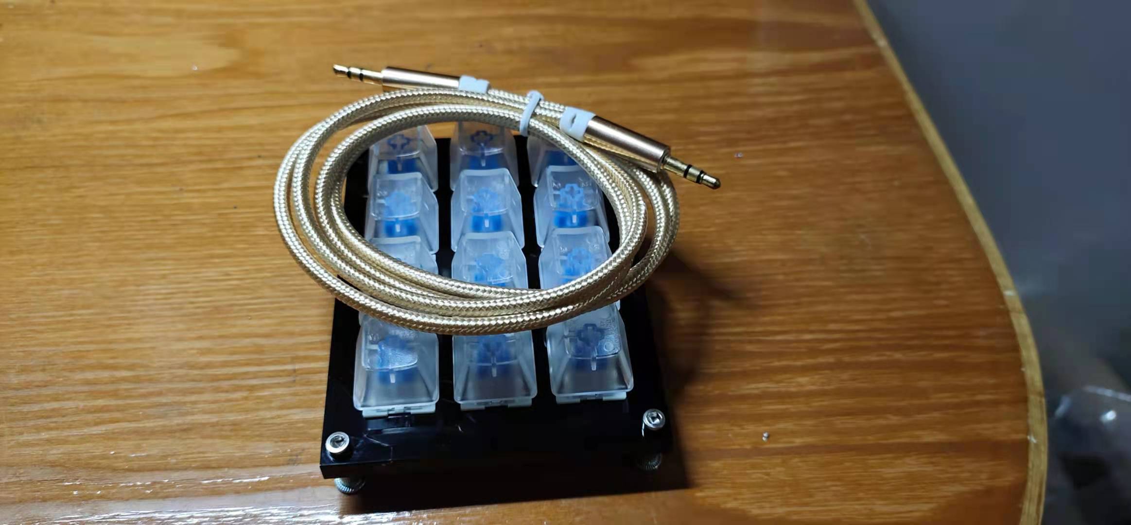

经过上机测试效果不错,选的青轴按下咔咔咔的声音听着也非常解压,但要注意搜到的原理图P/B键和DOWN键的位置错的,调换下就可以,原理制作都非常简单,推荐给各友台无聊时动动手,要不以后就再也看不清0805封装了,我估计也快废了,0805快看不清了。

看来大家眼光一致,我也想搞个成品键盘拿来改的,毕竟外观漂亮多了,也真的仔细看过这款,应该空间能改的。但是被按键打败了,这个按键太多,会有很多键没用,或者重复,后面想想还是放弃了。后面还看过客制化键盘,找了很久就是没有12键的,要不差几个键,要不多几个键。后面才用展板的。
