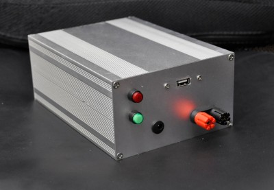

15.8V的输出已是很多设备的最高供电上限,比如说FT817ND和FT-857,IC-7000之类的机器用13.8V供电的话,只是待机机身温度都来得很快,更别说发射啦!
另:12V那组输出的电流可以再大一些吗?

bd8uk:15.8V的输出已是很多设备的最高供电上限,比如说FT817ND和FT-857,IC-7000之类的机器用13.8V供电的话,只是待机机身温度都来得很快,更别说发射啦![表情]
 (2012-09-20 15:16)
817用15.8V的确不行正在考虑12v的输出提至3A以上,至于其他机器如7000等小型车载机你尽可放心使用。只要是13.8V+-15%(看说明书)的机器都可以用。

呵呵 匆忙的手工DIY 个样品 赶紧拍照发上来 大家参考下 这个是 30AH 的 因为大家多数要 30AH 的(都会算账啊 呵呵 信价比高) 所以先发这个了 !
12V 已经调整为3A 输出电流  带电源总开关(非为触发继电器,本产品无继电器) 5V 电源独立开关。开关内置指示灯。
内置恒流恒压充电板 (出厂设置为 2A 恒流) 可以直接使用12V 太阳能电池板(国际标称18.5-21V) 对其充电 。
铝质外壳 ! 考虑再三还是外壳漂亮点好  呵呵 。 没有做放水设计 ,因为你的电台也怕水  。要是下雨 一起收吧  哈哈 !

15.8V,12V是共用一个输出接口吗?没做电量(或者电压电流)指示吗?

BD7YA:15.8V,12V是共用一个输出接口吗?没做电量(或者电压电流)指示吗? (2012-09-23 11:00)
15.8V 和12V 独立输出 也可以同时输出 包括5V 都是独立的 ,在考虑做电压显示 与充电过程显示
电源开关 打开15.8V 输出  绿色开关打开 12V 与 5V 打开输出

充电和放电电量显示很重要,是否要多增加几个保险管?

15.8V电源30A输出的接线柱很重要,选用质量好的胶木座比较好
充电座要承受2-5A的充电电流也不能忽视
看上图的电源开关,携带过程中很容易被误碰开启,是否考虑其它的

电离层:充电和放电电量显示很重要,是否要多增加几个保险管? (2012-09-24 12:23)
呵呵 谢谢 你的建议 , 已经加装电压显示 , 预计明天上图。

BD7YA:15.8V电源30A输出的接线柱很重要,选用质量好的胶木座比较好
 (2012-09-24 17:20)
非常感谢你的建议  ! 我在考虑选材  。 并在后续产品考虑 单输出 0~ 15.8 可调副口输出 3A 电流 。 这样电源开关 就可以做成旋转的了。
