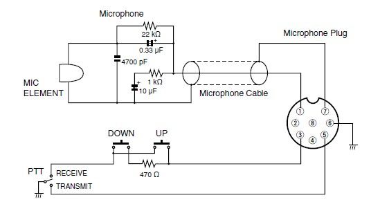

哪位朋友有IC-
HM-36手咪的插头定义啊,谢谢指教哈!

请先核对一下,以免出错。
用相册传图片真不方便,啥时候把坲来屎给改了啊!
[ 此帖被BG1TRP在2022-06-25 10:53重新编辑 ]

非常感谢!
