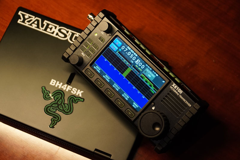

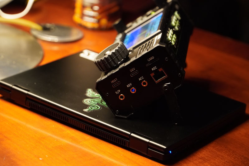

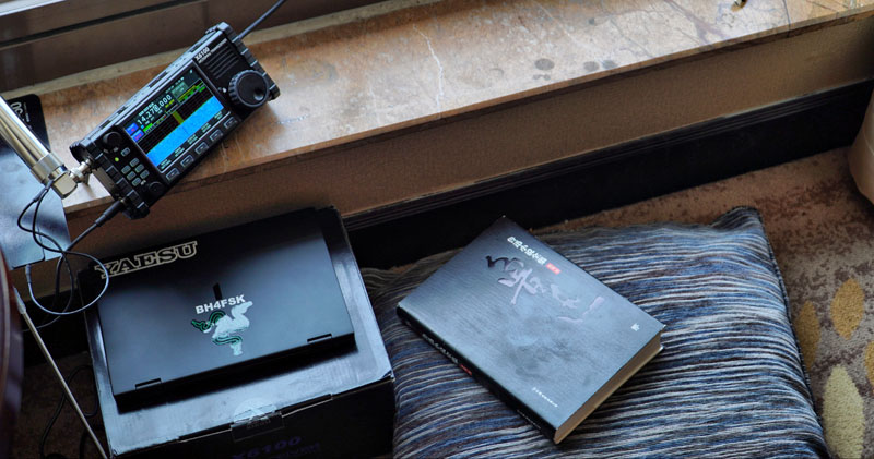

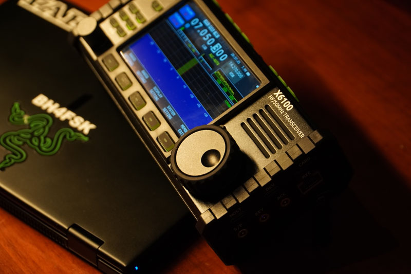

这次疫情,本人被隔离在酒店14天,在这里还是要感谢我们的政府,在处理疫情方面还是非常的迅速和有效的,疫情方面不展开描述了,说一下在疫情隔离期间入手的x6100吧。

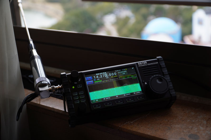

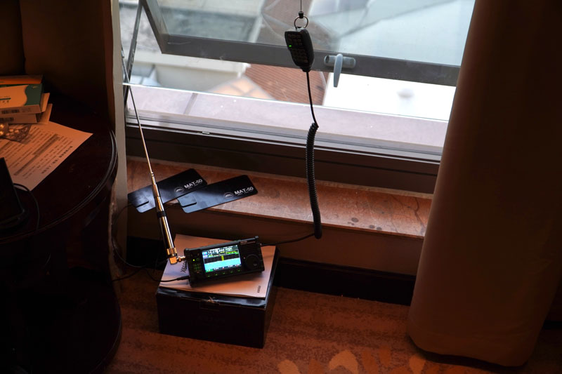

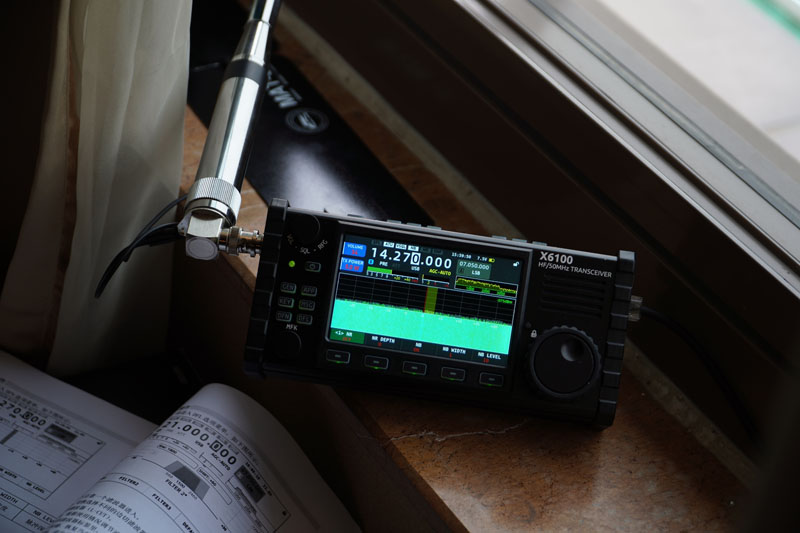

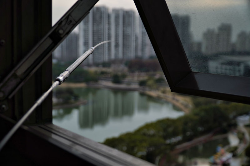

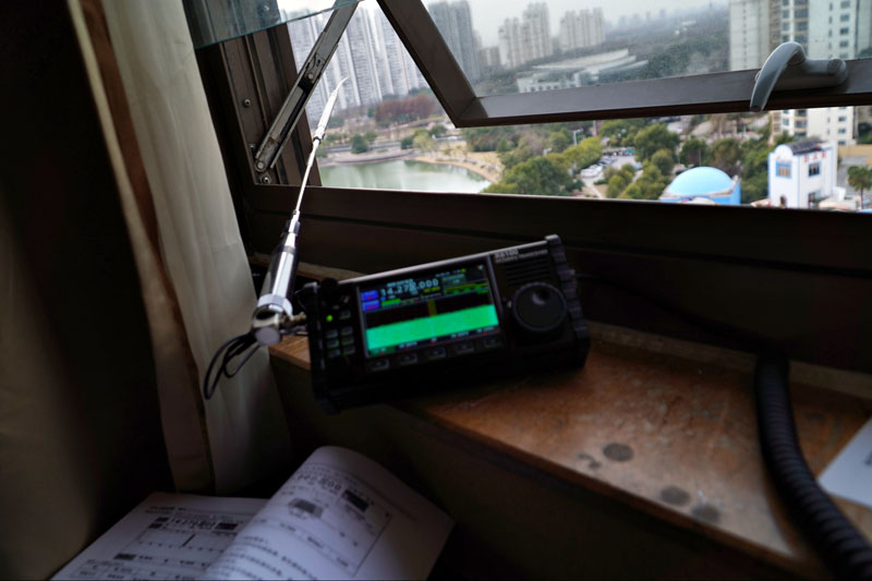

x6100经过深层次的消毒随同2根钻石单频短波天线(7Mhz和14Mhz)一同进入了房间

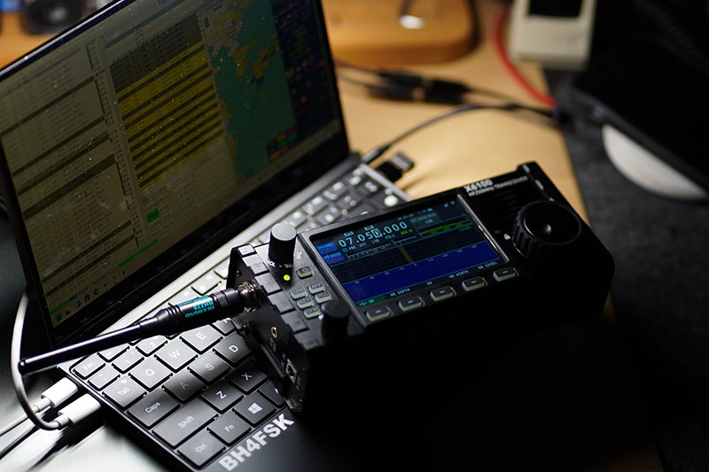

酒店的窗户在下侧,所以天线只能加了2块磁吸贴之后,使用鱼竿式的放出:

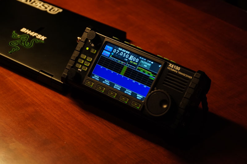

由于没有TF卡,所以只能使用旧版本的固件,大家所说的串广播问题存在的,另外还发现在接入电源之后,设定10w发射,一会就会掉到5w,只能更新固件之后再来汇报了

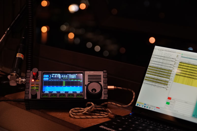

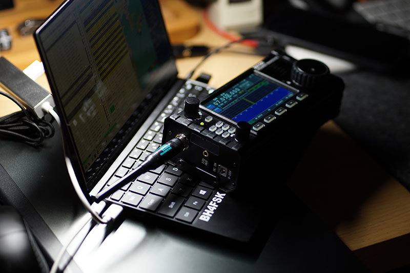

最后试了一下FT8,大知道是不是我没有用原厂的线,ft8发射功率只有0.1w,这里说一下x6100玩ft8真的方便,只需要一根type-c的数据线

关于ft8的时候没有输出功率,这个我找到方法了,调节内置麦克风增益从原厂设定的10,调节到36左右就可以满功发射了

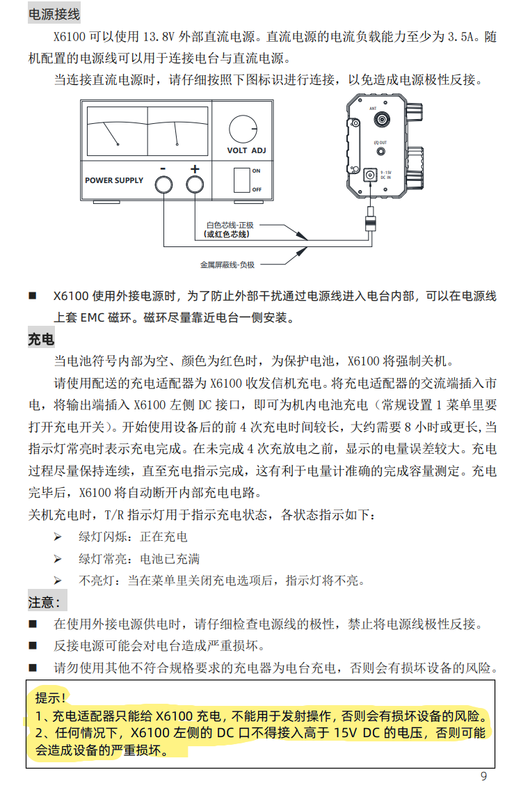

不能满功发射的原因找到了,原厂的充电器只能充电使用,想要10w功率发射必须使用13.8v的电源:

只看该作者 7楼 发表于: 2022-03-14
外接12V的3A以上电源也应该可以出10W吧?

bd8uk:外接12V的3A以上电源也应该可以出10W吧? (2022-03-14 20:59)
对的 按说明书的话 12v 3A可以10w输出了
由于我人在酒店隔离,所以暂时无法测试

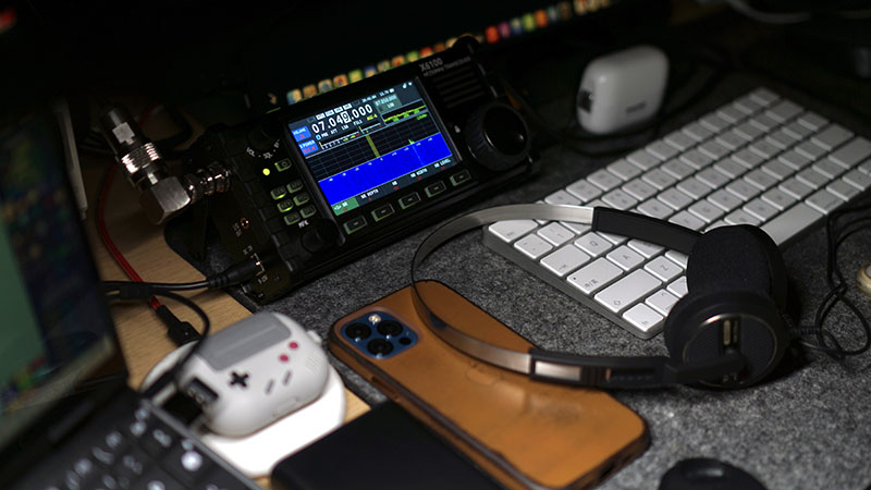

14天的酒店隔离终于结束,没想到到家第二天还是需要隔离。。。。

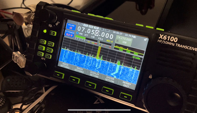

升级固件后的x6100 我在酒店的时候的确觉得没有串广播的现象了(使用的是钻石的单段GP天线);

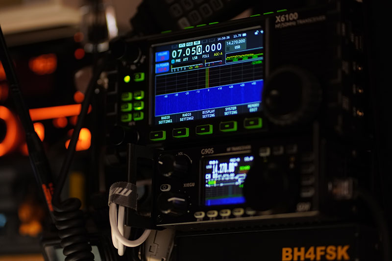

到家之后接上20m的端馈天线,这广播信号真的是太好了!!!!大家可以看瀑布图7050附近的信号
然后换成GP天线就没有串广播了,我自己分析了一下可能是因为端馈天线的接受能力强过GP天线吧
到家后使用原厂电源线接入求精13.8v电源后,可以满功发射了,测试了一会FT8,同样都是用端馈天线,G90s可以顺利QSO,x6100无法完成QSO,应该是功率比G90s小了10w的原因,也有可能是其他原因,我继续使用后来汇报

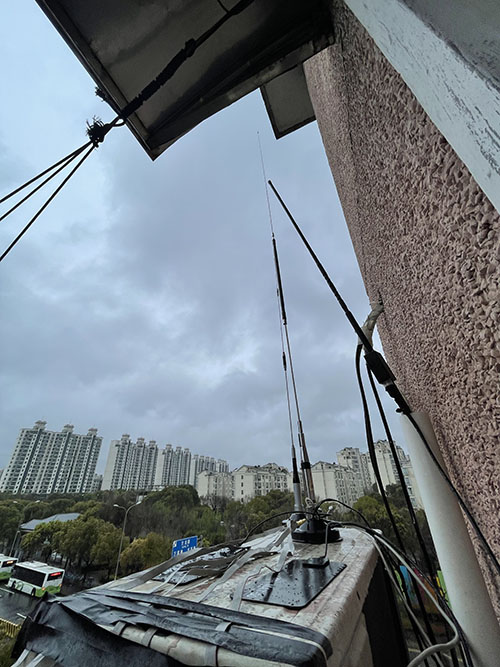

今天继续测试X6100,在测试中发现家里的20m端馈天线与钻石的HF20CL 14Mhz单段GP天线相比较,不论是在接受能力还是发射能力上来说,都是端馈获胜,值得一提的是我的端馈是从5F斜拉直楼底,巴伦距离楼体2m以上;GP天线是吸在空调外机上,接了2片磁吸贴以及一根接地线,实测自然驻波是2左右,但是距离楼体只有60cm左右,所以以上测试数据对于GP天线来说有点不公平,但也我家架设天线最好的方案了。
与湖南娄底的BA7CN通联测试了一会,使用G90s、X6100,都使用10w功率,都使用端馈天线从上海发射到湖南,对方给到信号报告都是55-57左右,但是在使用x6100时对方告知我说话有回音,我估计是手咪和x6100内置的麦冲突了,下次我在设定里修改一下,再测试;
使用钻石GP天线,两台机器对方都给到53-54的信号报告,显然在我家的架设情况,还是端馈比较适合了

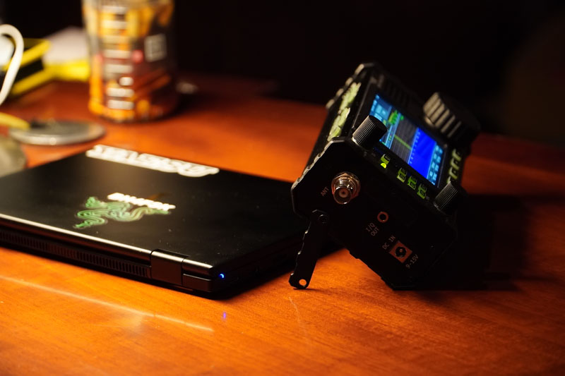

用手台的天线RH775正好是BNC的,放到x6100上很完美,可惜不能作为发射的天线使用

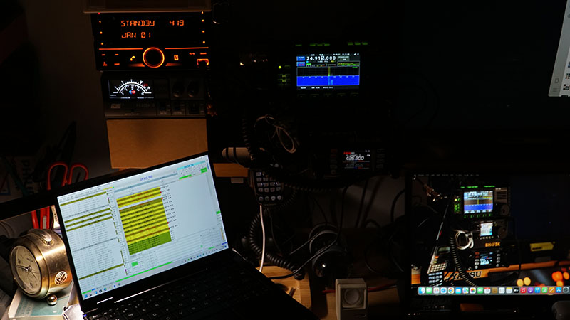

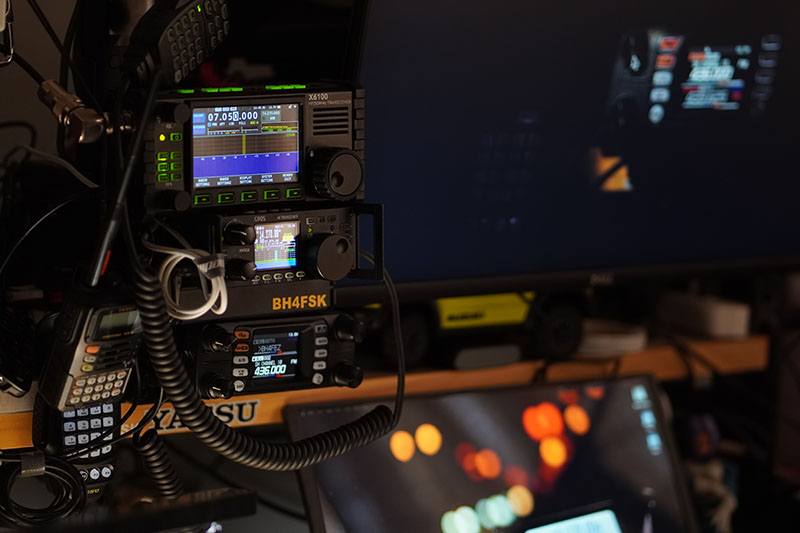

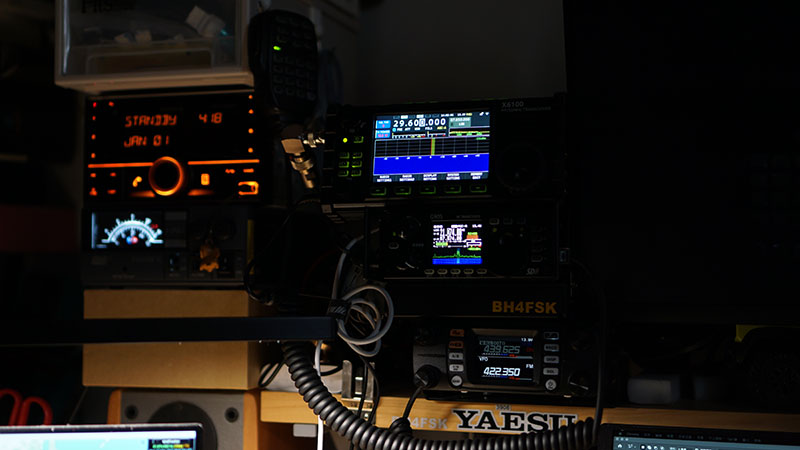

电脑桌开始满负荷了,看来要自己DIY个架子来布置电台了

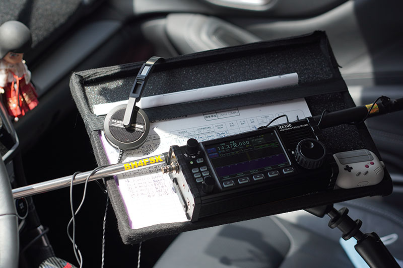

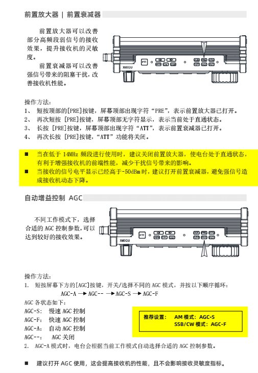

这几天看说明书,x6100的说明书把前置放大及衰减 和 自动增益控制说的比较清楚
在研究录音功能的时候,目前我按录音后发现播放录制的声音是静音,同时也没找到界面里哪里可以存储录音,下面是说明书,关于录音部分的说的不是很清楚,之后我自己再研究一下:
目前X6100给我的感受就是非常的小巧可爱,令人爱不释手的感觉,只是这几天上海疫情太严重,无法带出去好好的测试她,发现钻石RH775 BNC接口的天线装在电台上非常的合适啊,只是无法正常发射,接受是没有问题的:
放在车上的置物板上也比G90s更加和谐:

广播问题调整一下rf 增益。录音自动呼叫没有问题,只是手咪不能一键呼叫,必须要按机身上的按钮,希望以后能定义到手咪按键上。

在另外一个帖子看到bg8jb说了x6100 ft8模式需开启U-DIG模式,非常感谢BG8JB的指导

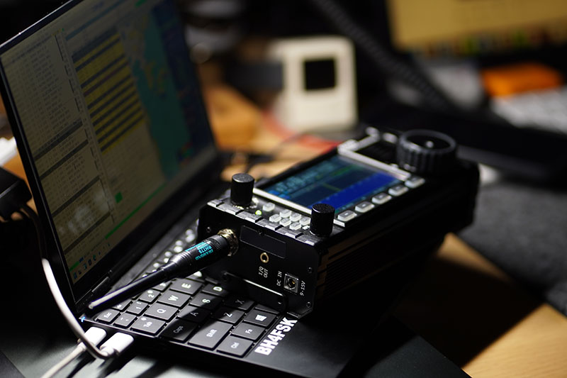

目前我使用14M单端的钻石GP天线HF20CL,FT8 无法QSO,x6100是满功10w发射;
切换到20米端馈之后有个问题,在15m波段(21.074)以及40m波段(7.074)只要一发射,JTDX马上报错,其他波段发射都正常,从端馈切换回GP就正常,不知这是什么问题。。。。
今天使用x6100配合端馈天线,在12m波段(24.915)10w通联到俄罗斯-欧洲电台,距离7007km,对方给到-10信号,我给对方-10信号;通联到西班牙电台,距离9998km,对方给到-8信号,我给对方-16信号;
x6100持续发射1小时左右,用手触摸机身大约42度左右的温度,对比G90s发射1小时的温度是55度左右,G90s有风扇会自动启动,但无法降温到42度,x6100在持续发射后的温度尚可也与功率只有10w有关。
