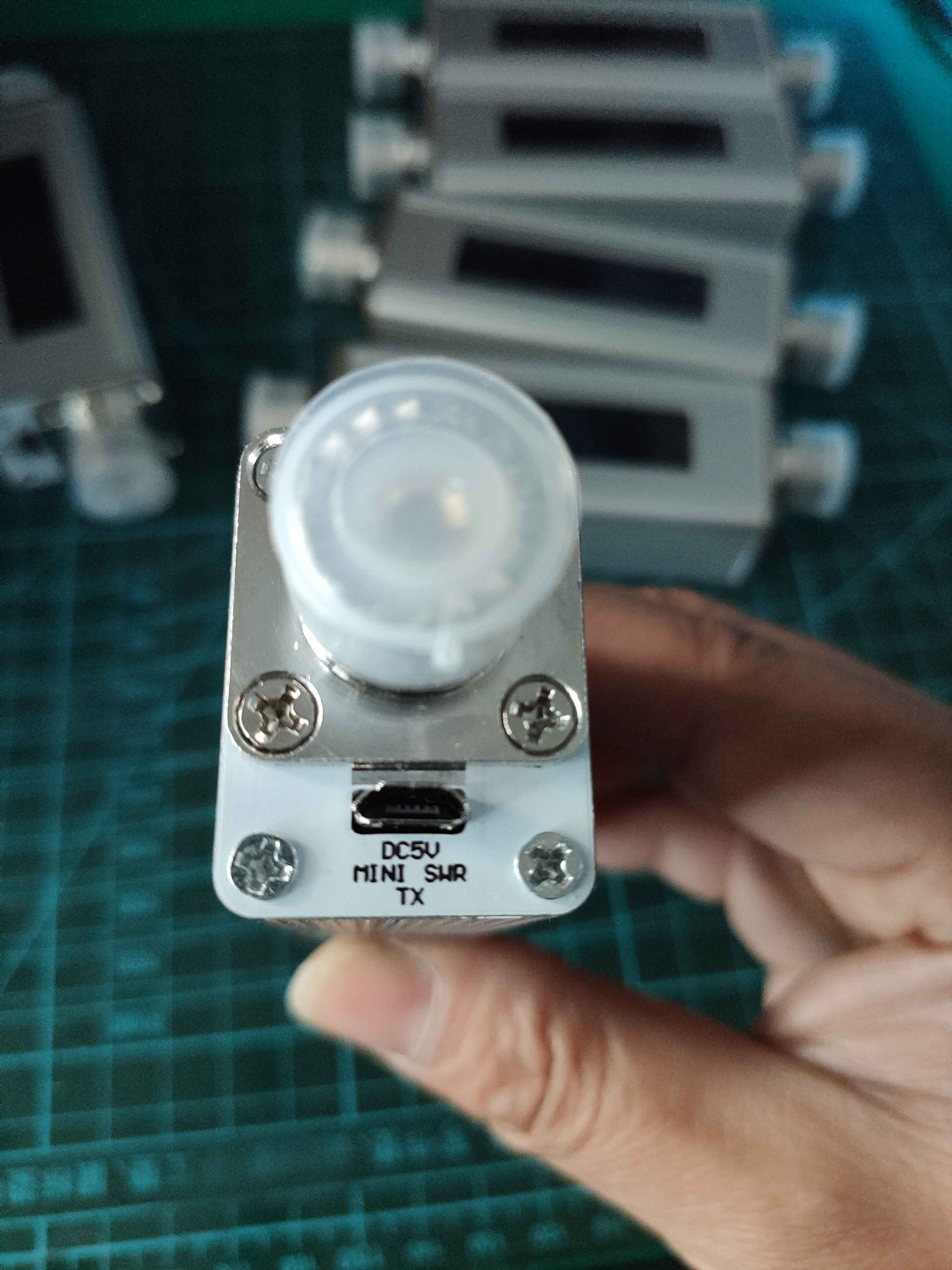

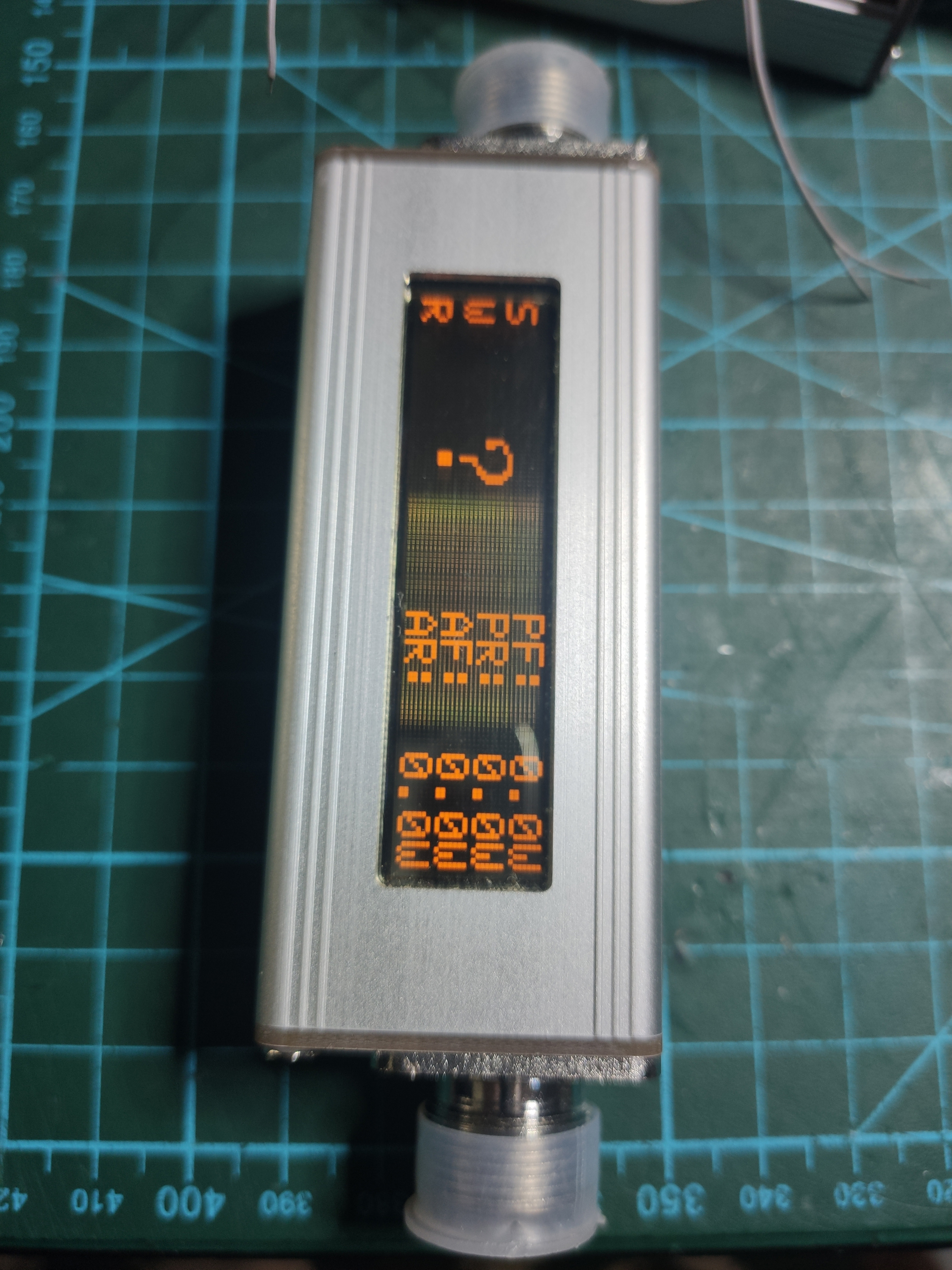

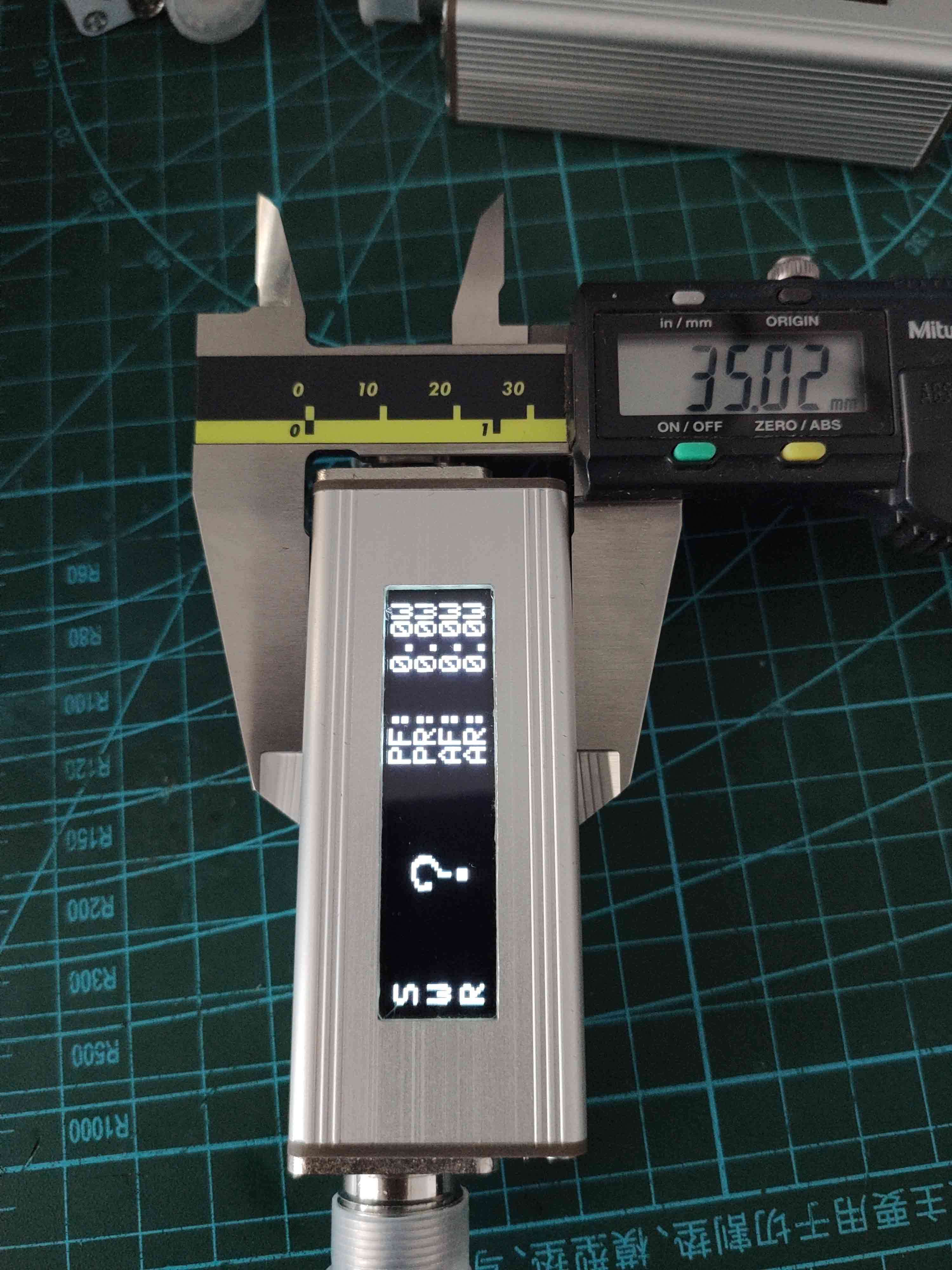

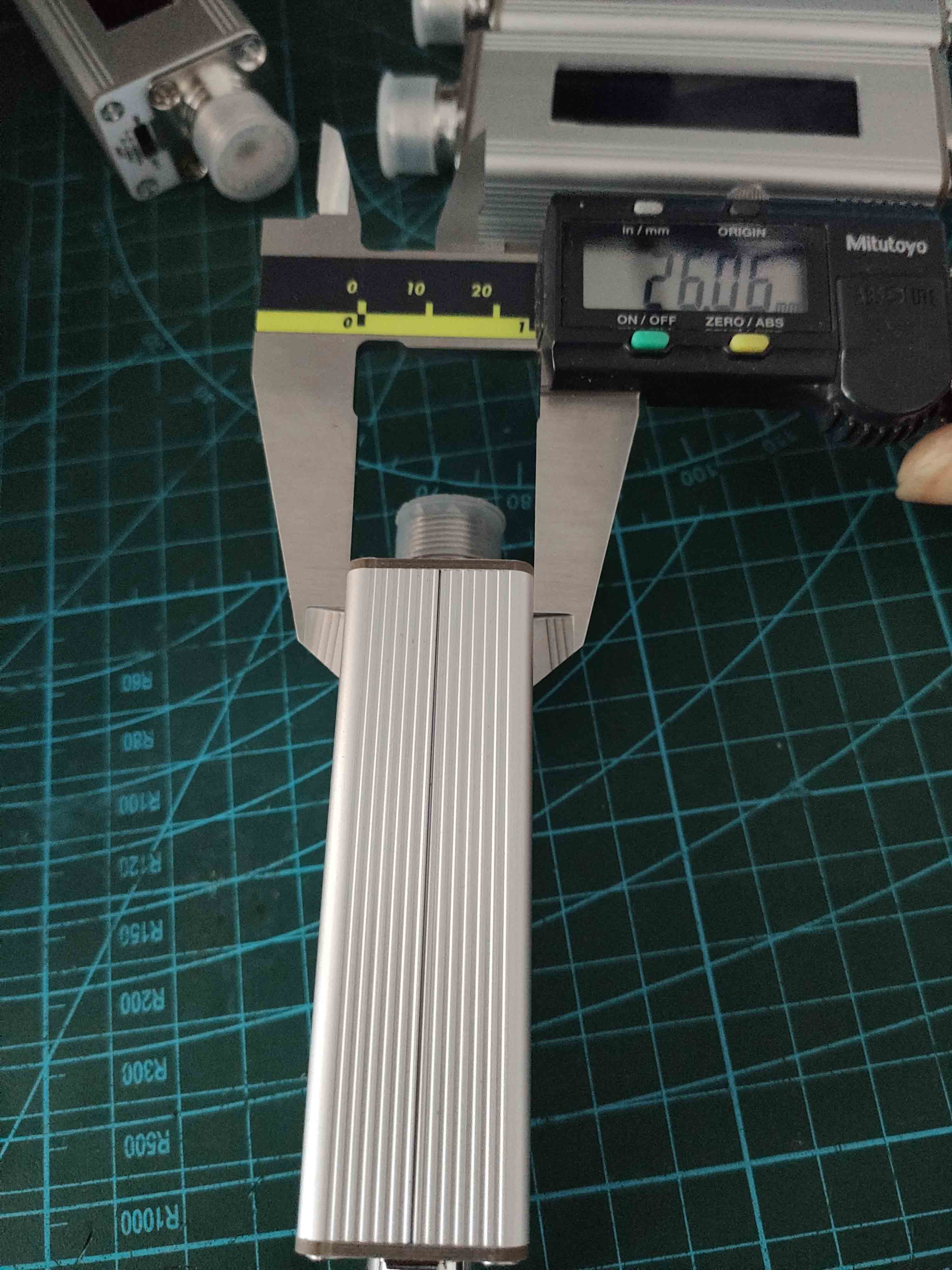

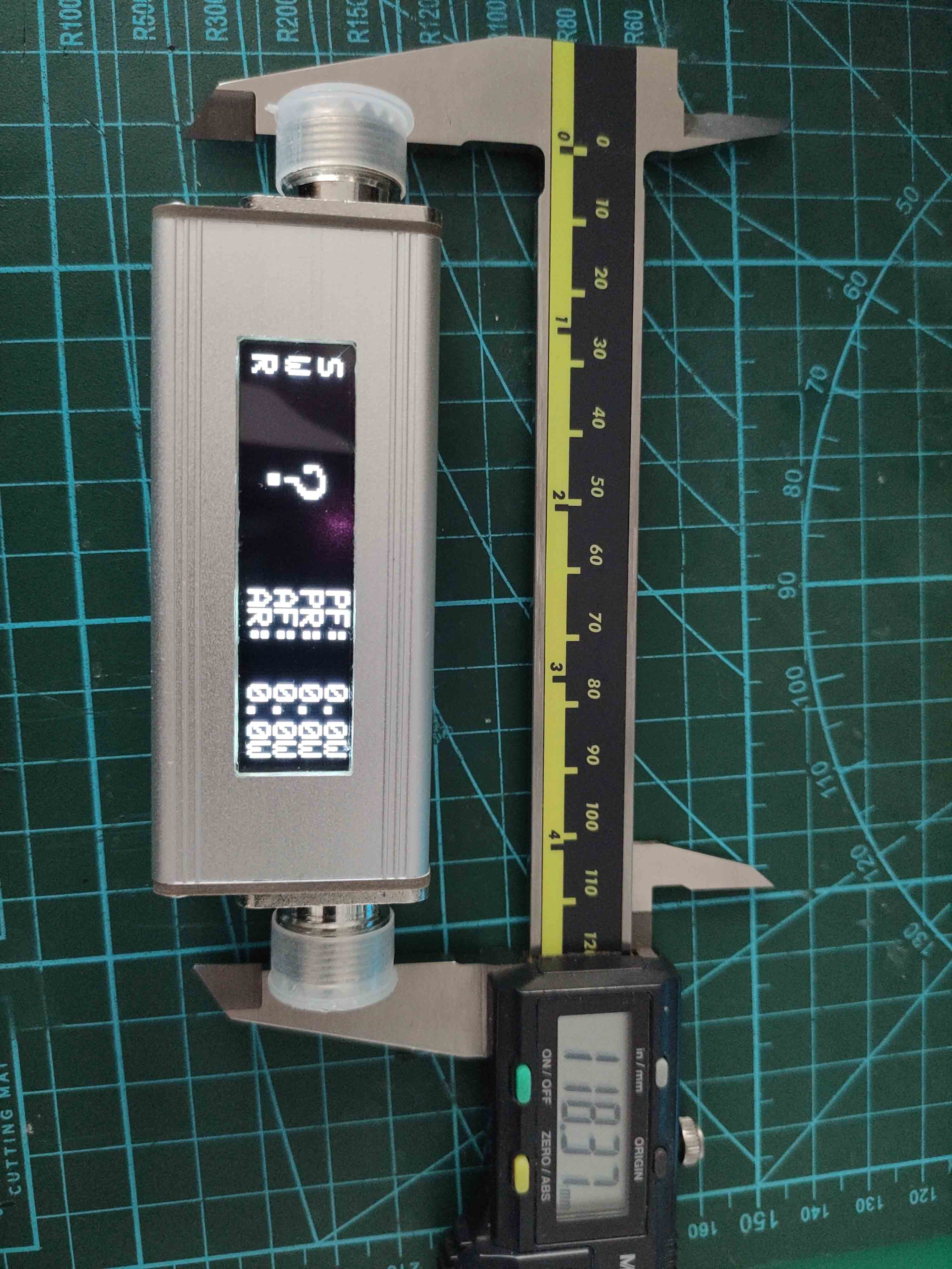

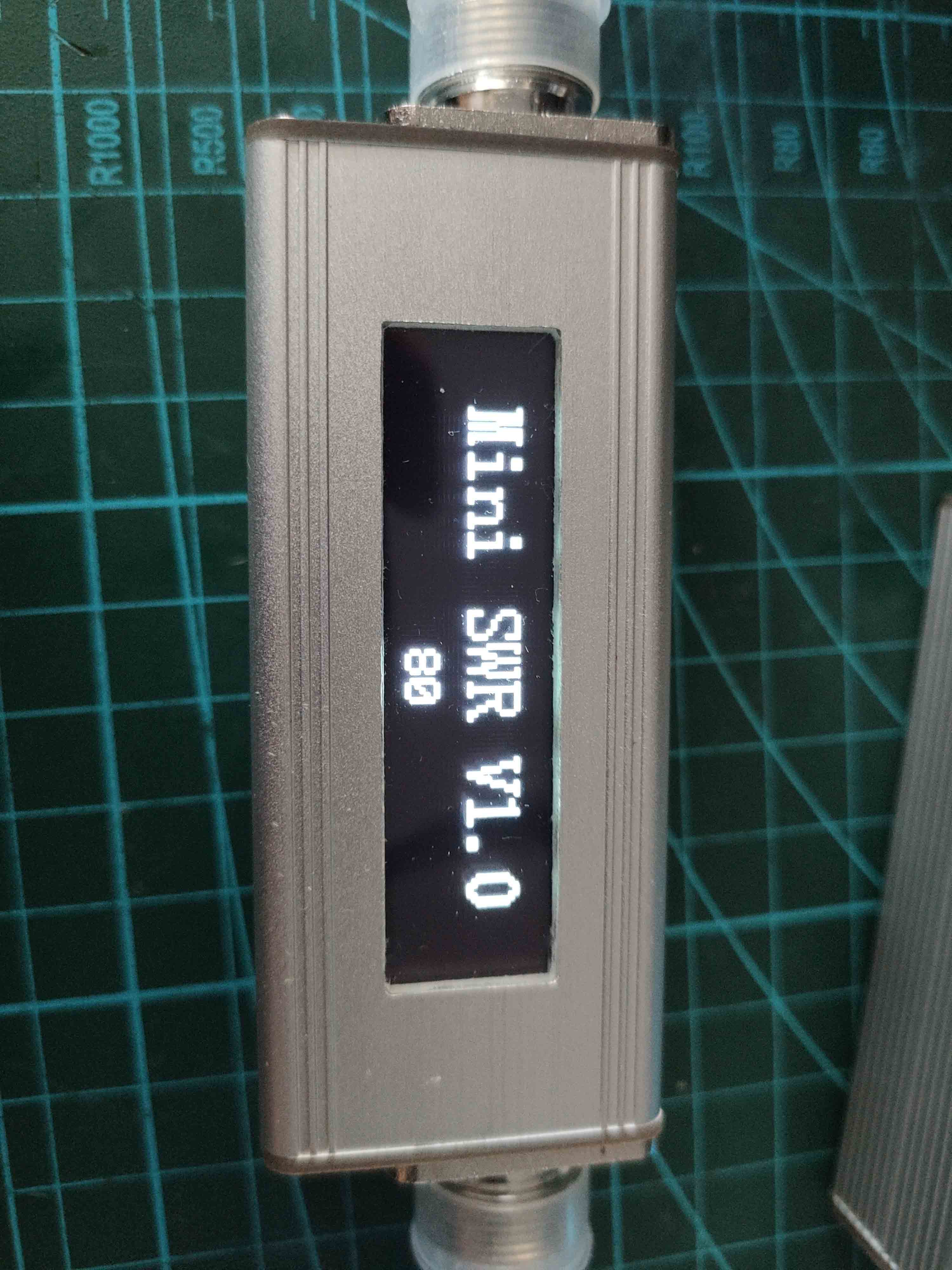

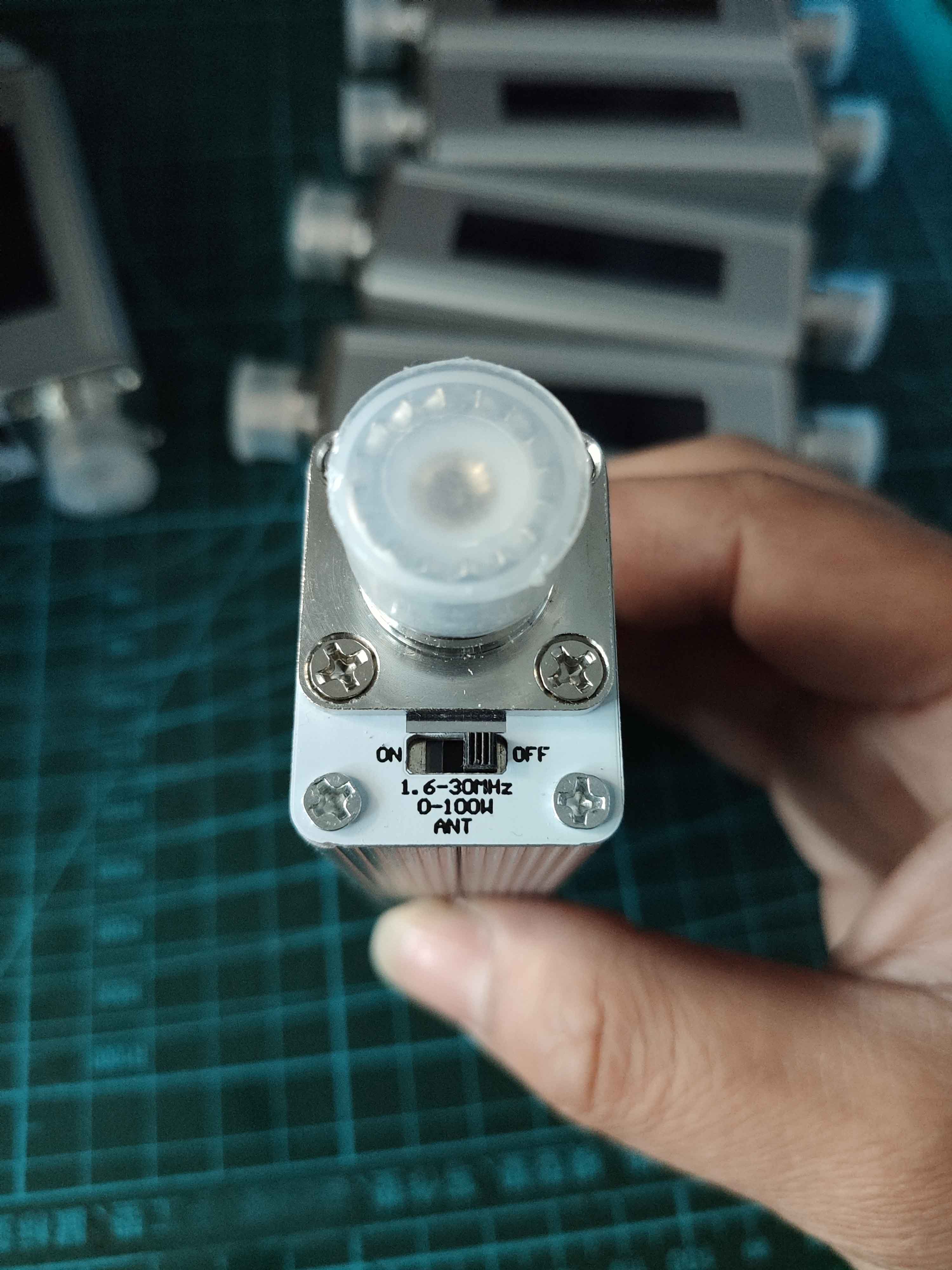

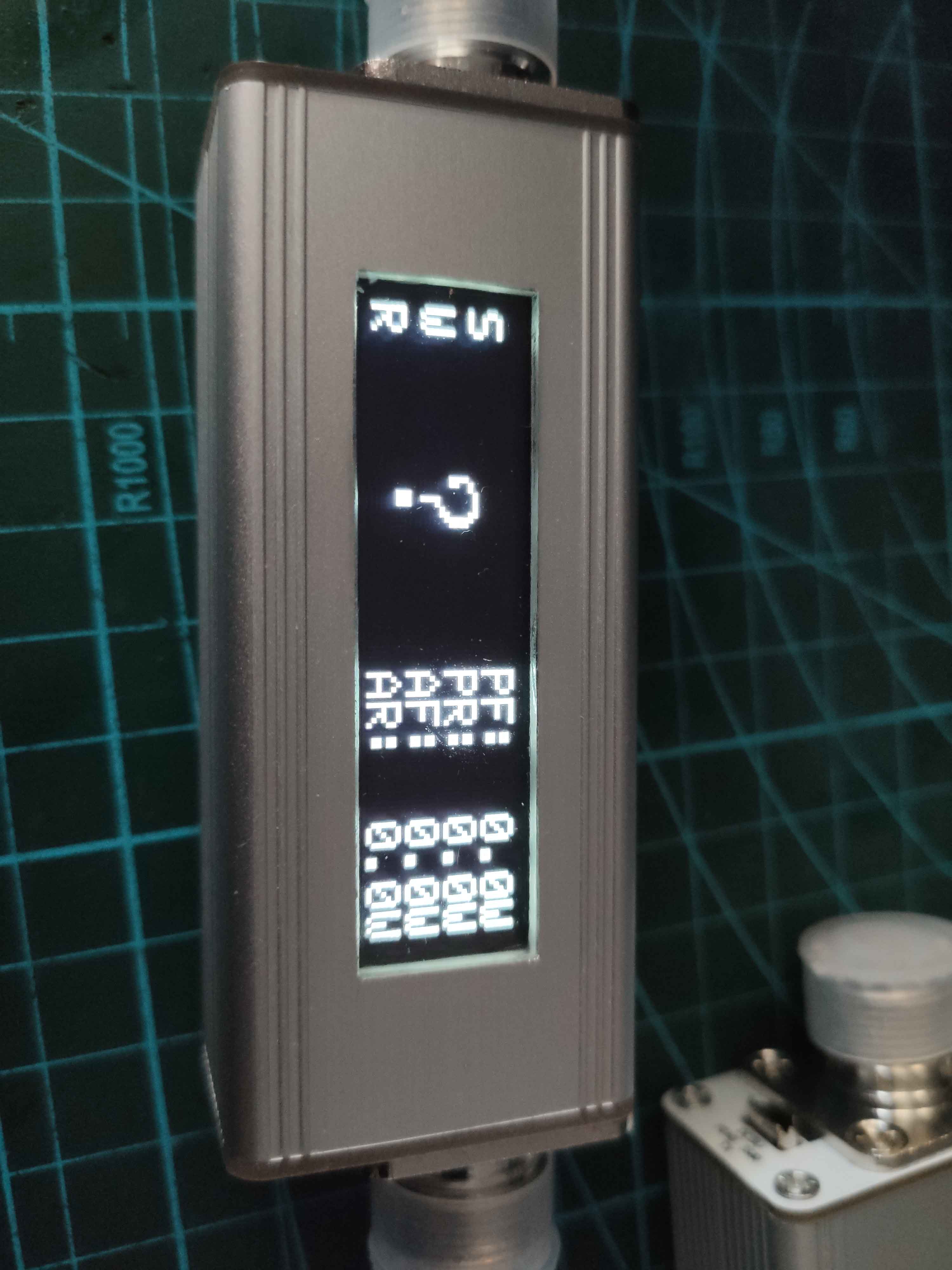

OLED迷你驻波表
简介:
OLED迷你驻波表硬件,采用2.23寸128*32分辨率白色OLED屏做显示屏,由AVR的mega32担任MCU,内置容量350毫安8.4V的聚合物锂电池,5V(micro usb)充电,驻波检测部分采用的是三磁环检测电路,M型(SL16)接头,体积:长118.5mm*宽35mm*高26mm(最大尺寸)。
OLED迷你驻波表软件,软件对二极管的非线性进行1024点插值算法修正,并具有同时显示驻波、峰值正向功率PF、峰值反向功率PR、平均值正向功率AF、平均值反向功率AR。使用频率为:1.6MHz-30MHz,最大测量功率100W。
使用方法:
驻波表左侧M母座为输入端(接电台),右侧M母座为输出端(接天线)。拨动驻波表右侧电源开关,驻波表开机首先显示世界地图,接着显示版本号和电池电压,然后进入测量主界面,此时有信号则会显示驻波和相应的功率值。
充电LED指示,充电过程常亮,充电后熄灭。当出现输入过压,输出端欠压和过压,输出短路,充电时间超时情况,以1.6Hz的频率闪烁。尽量不要在电池电量耗尽后充电。如电池电量耗尽驻波表无法开机进行充电时,会出现充电口内红LED指示灯暗亮状态,此时不要拔下充电插头,稍后几分钟,再多次插拔充电插头,当充电灯正常亮度时进入正常充电状态。
规格参数:
        频率范围: 1.6MHz~30MHz
功率误差:+-5%
        最大测量功率:100W
        最大显示功率:138W
驻波显示范围:1.0~10
插入损耗:<0.1dB
阻抗:50Ω
显示屏:2.23寸128*32分辨率橘色OLED屏
射频接头:SL16-KF(M-KF)母座
充电口:5V(micro usb)200毫安
功耗:<50毫安(平均)
电池:8.4V350毫安聚合物锂电池
外型尺寸:长118.5mm*宽35mm*高26mm(最大尺寸)
重量:0.12千克
