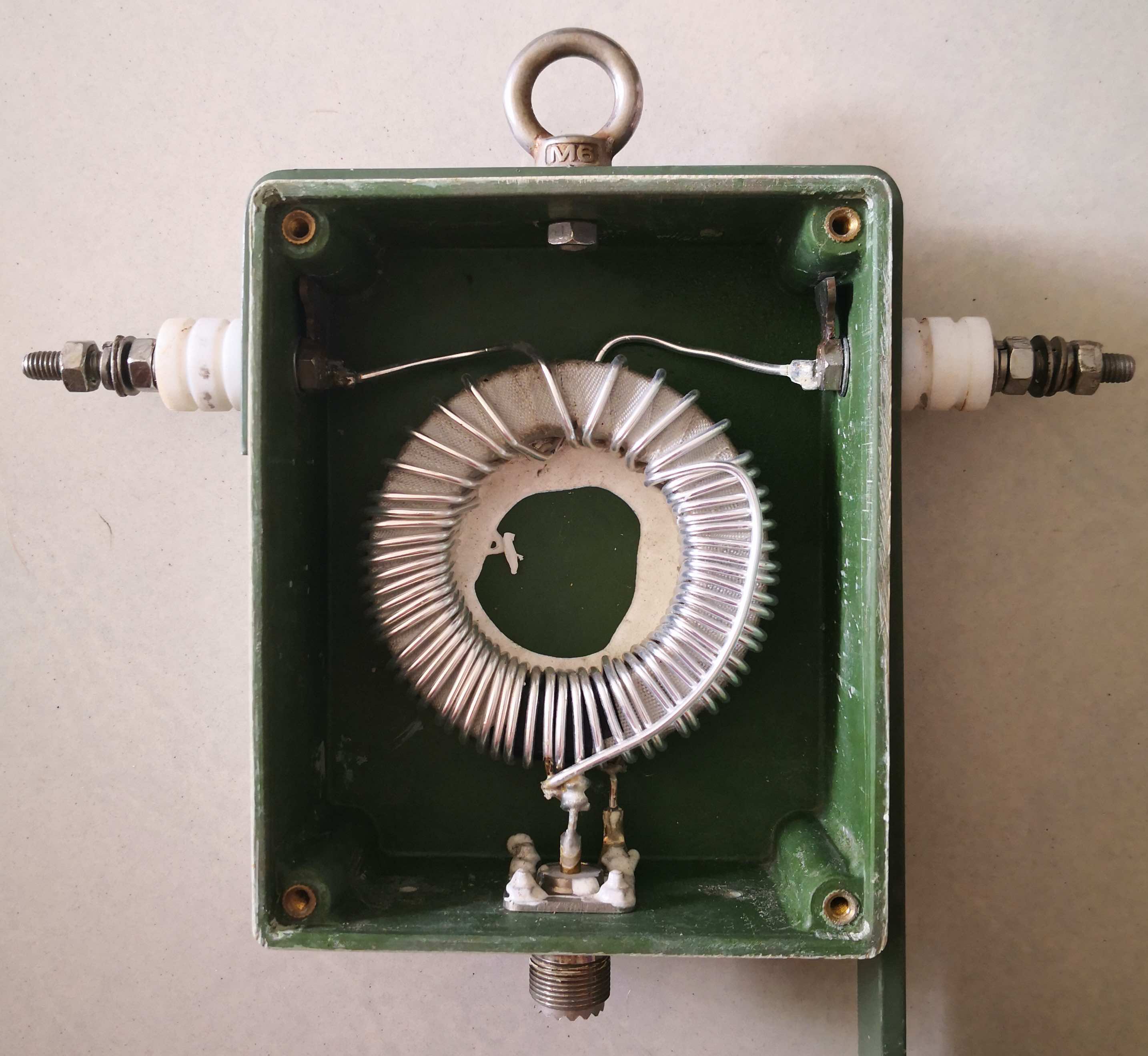

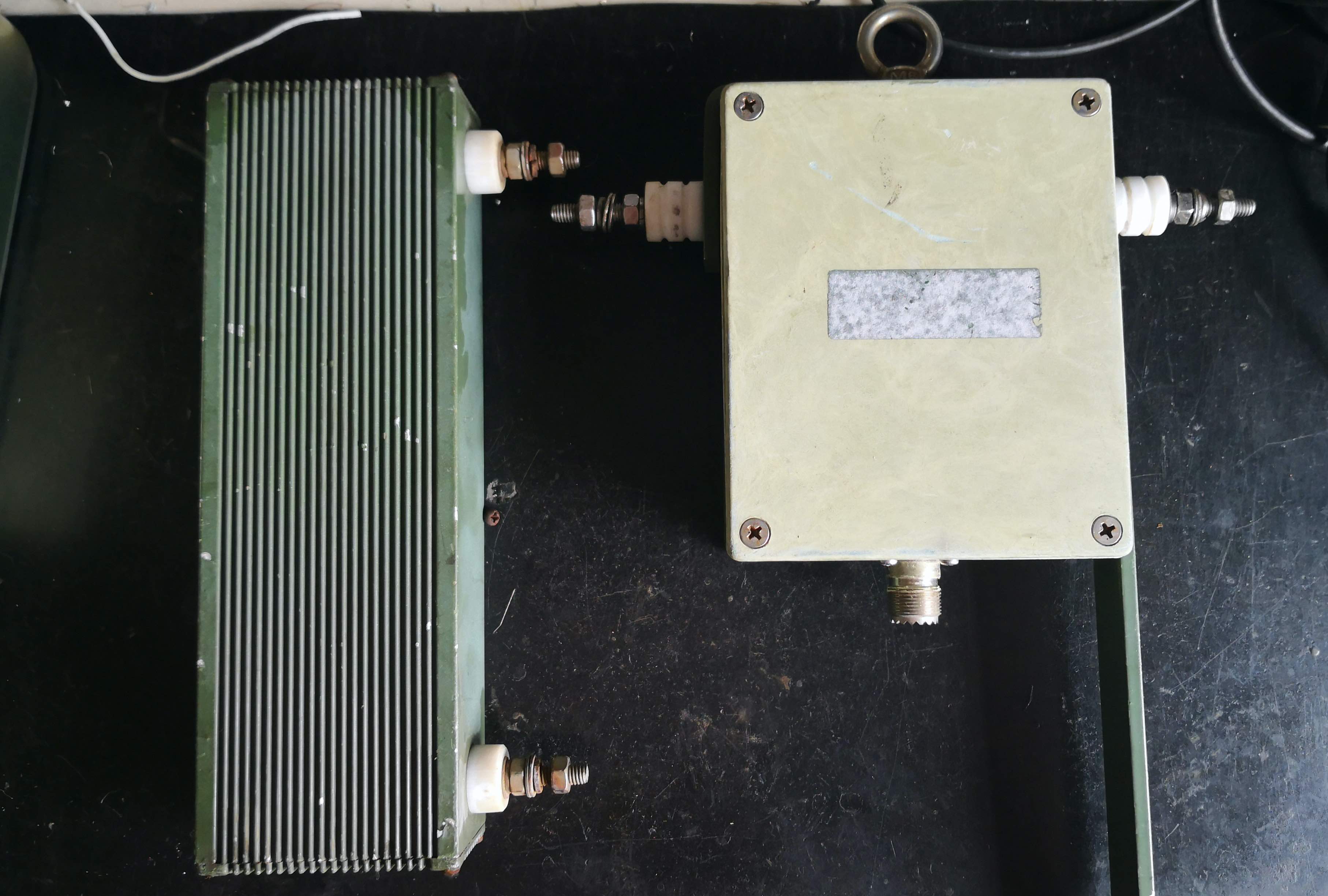

我拆了一套原装据说很贵的回来,其中一根绝缘棒断了,不太想修复扔车房了,对于那些单位来说装上就是低驻波很方便。对于HAM来说,尽量少用带吸收电阻的天线。

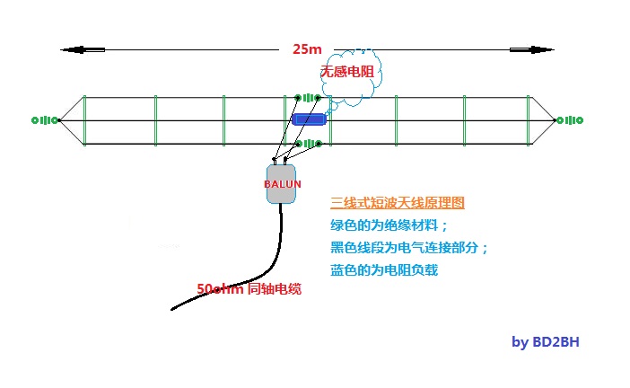

离线BD7JAC
38762
只看该作者 7楼 发表于: 2021-02-27
回 张凯凯 的帖子
张凯凯:
额......实在是因为项目需要啊。
绿色那个是负载电阻

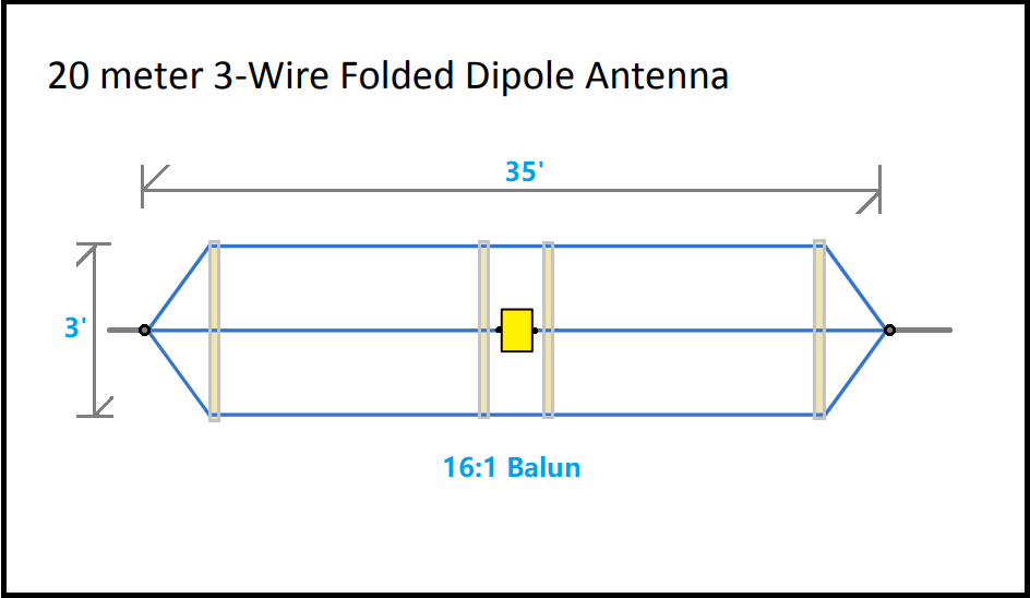

只看该作者 14楼 发表于: 2021-03-10
最近也看到过一款USA 20m波段,三线“高性能”偶极天线,效率、宽很很不错。
天线没有终端吸收电阻,为驻波偶极天线,巴伦为1:16,有条件的爱好者可以试试。
天线草图没按比例,具体制作数据需要根据实际情况调试,SWR <1.5  ......

离线BD7JAC
38762
只看该作者 16楼 发表于: 2021-03-10
回 bd2bh 的帖子
bd2bh:最近也看到过一款USA 20m波段,三线“高性能”偶极天线,效率、宽很很不错。
天线草图没按比例,具体制作数据 .. (2021-03-10 01:17)
没看到图和尺寸,如果是没法发图,是否可以发我邮箱:bd7jac@chinaham.org

离线bd2bh
2570
只看该作者 17楼 发表于: 2021-03-10
回 BD7JAC 的帖子
BD7JAC:没看到图和尺寸,如果是没法发图,是否可以发我邮箱:bd7jac@chinaham.org (2021-03-10 08:33)
WIN10 EDGE GOOGLE 现在都不支持flash了,所以换了几个浏览器都无法发图。
美国的那个三线天线,是
美国的那个三线天线,是单波段的。
[ 此帖被bd2bh在2021-03-10 18:24重新编辑 ]
