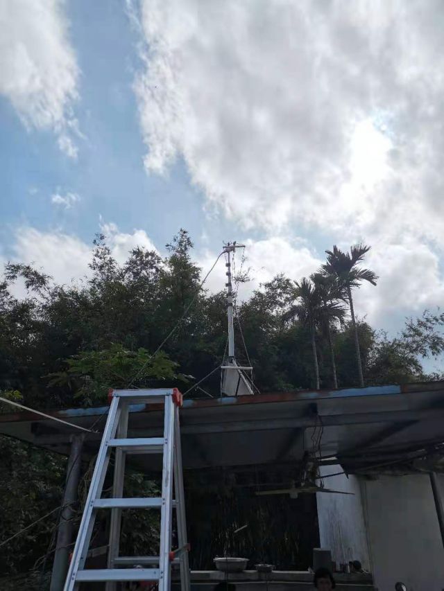

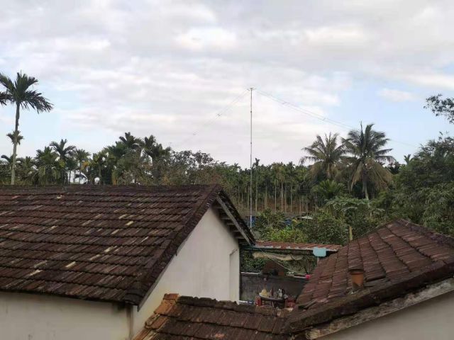

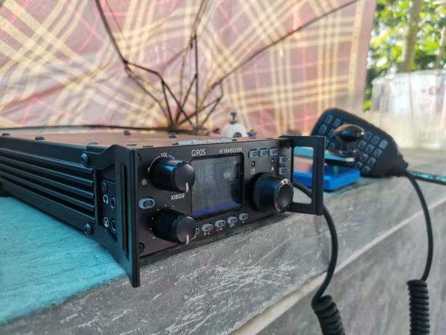

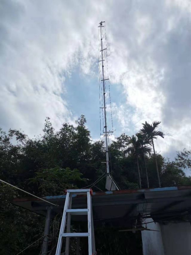

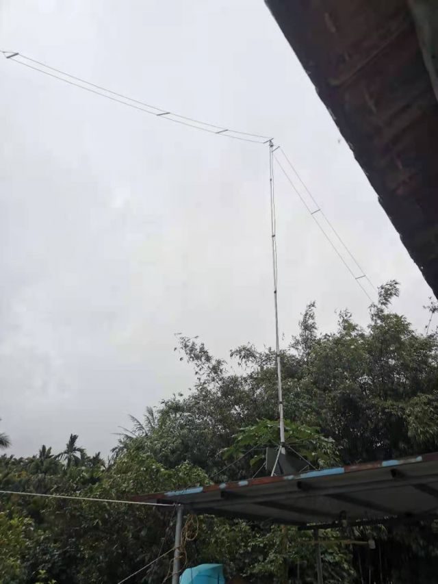

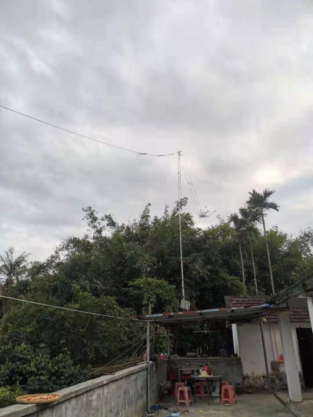

一直在城市里玩短波,噪音那个大呀,都是S8到S9,终于等到了春节回农村过节和家人团圆的时候,回到家里,拿出好几年前买的支撑杆5米的高度,做了两边的振子。一边10.30米。一边5.10米。做了4条,按照前辈们的做法。把天线架起来再调整。调整好后,噪音那个低呀。S3 ,太爽了。在几天的愉快通联中,用协谷G90S 20W CW 从海南通到了新西兰。报告了599的信号。
