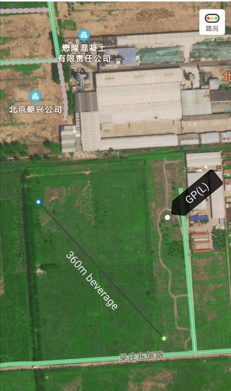

设台地点:北京市大兴区魏善庄
天线:倒L,接收天线:Beverage 360米

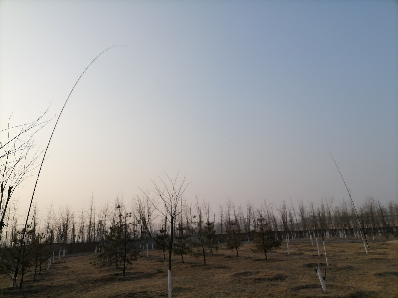

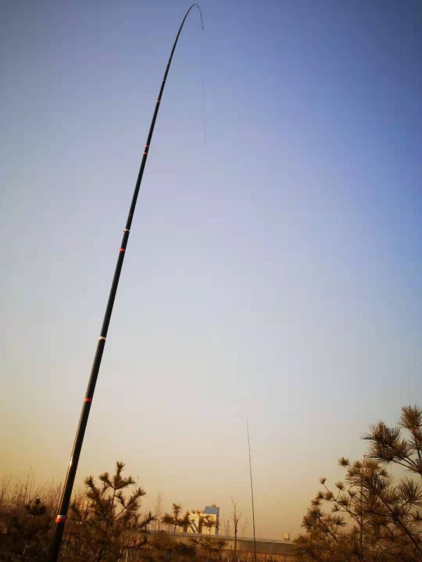

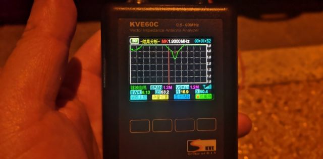

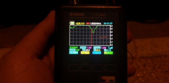

比赛时间安排与往次比赛差不多,没有充足的比赛时间。计划周六上午架设倒L和欧洲方向BV天线,时间允许或者传播好的话再架设一条北美方向的BV。由于时间比较紧,中间出现了一些异常,因为我要去上班,23点才能赶到比赛场地,解决问题只能由BH1EBF一个人来解决,还没有测试倒L的发射我就赶去上班了,龙爷在测试发射时功率加到1200W功放保护驻波无穷大,换由电台发射结果一样,由于1:2巴伦是龙爷比赛前亲自绕置的,通过在QQ群里了解当时的情况,大家一致认为巴伦出了问题,认为磁环太小巴伦过热报销,手头有一个BG1HAS绕置的巴伦,但是需要改造,所以BH1EBF龙爷开车来回一个小时去拿成品五百制作的巴伦,但是换上后天分测试仍然没有改观,最后怀疑可能是阵子出了问题,由于一个人调节18米大鱼竿有点吃力而且时间已经到了晚上22点,距我到场还有一个小时,所以决定还是我到场后一切调整,换阵子没改观,最终发现是馈线头出现虚接造成,所以没有按照计划顺利开台,到周日凌晨0点30分才开始比赛。
开始进入比赛后发现BV天线接到RSP1 SDR有一些问题,频谱1800-1900Khz充斥着很多个中国之声广播信号,只能收到日本台UYB电台和BY1CY,切换到倒L后这个问题比较轻微,能收到10来个信号,以国内为主。当时心哇凉哇凉的,两三个小时的BV架设完全徒劳。

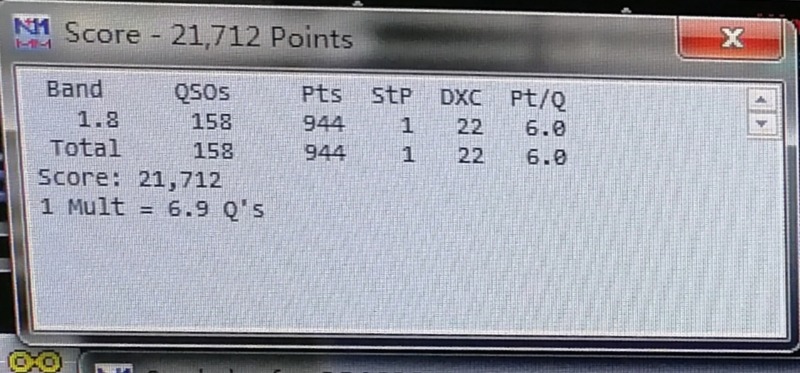

第一天只用倒L工作,大概做了90个通联,日本占了大多数,国内少部分,欧洲俄罗斯为主。
天亮后稍作休息后再TOP Band群里请教,CK给出了一些解决办法,重新绕置了非共地阻抗变换器。

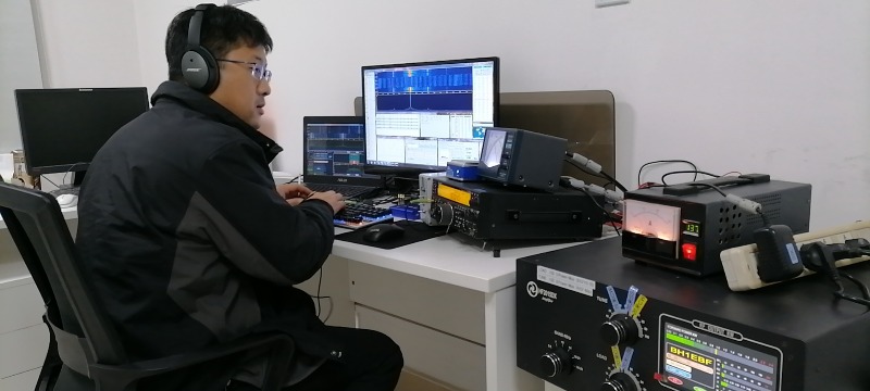

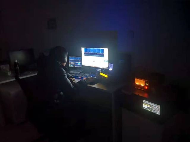

比赛我们还是很认真的,我和BH1EBF轮流值机,由于传播的问题,所以最夸张的时候半个多小时一个通联都没有,被判断休息没有on air。。。160米太难了。
用惯了SDR频谱,发现不用频谱都不会比赛了,我是看频谱找信号完全相信SDR,可能也是因为这个会错过弱信号,没想到160米受广播影响这么严重始料未及,第二天换下RSP1换上S9C完全收不到广播信号了。
在周日凌晨BH1EBF龙爷让我听一个信号他不确定,我听后发现是一个美国台WA州,着实让人兴奋,当时美国几乎已经全部天亮了,当时信号清晰很稳定,严重怀疑是海盗台,是不是无所谓了,通联结束后赶忙在群里报告北美传播开通,但是看比赛结果感觉大家没有收获。

自制温顿天线不谐振驻波极高,590s内置天调调不下来,后来用接地线调节阵子长度,勉强驻波4-6,然后温顿天线机器不接地后果你懂的,发射干扰笔记本严重,勉强摆会摊,时刻准备重启,哈哈

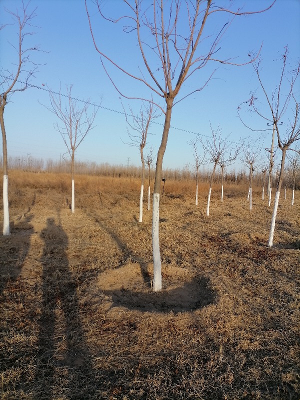

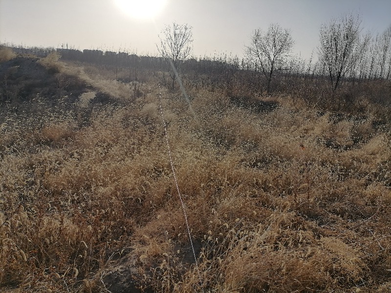

周六早上7:30到达场地,和BD1IIJ 卸下设备开使架设天线,由于时间比较紧,计划13:00前完成倒L和330度欧洲方向的beverage接收天线,北美方向的接收天线第二天完成。北京的天气还是比较冷的,倒L天线架设的还算顺利,接收天线需要穿过大片将近一人高的荒草地,很是费劲。而且方向也不太好控制,最后落点有些偏差。下午BD1IIJ 去上班,我连接馈线调试功放,一个略制的馈线转接头害死人。倒L又整个折腾了一遍,凌晨00:30才搞定。鉴于第一天的传播和接收情况北美方向的接收天线第二天也没有架设。我第一次接触160米,底噪高、QSB严重、信号飘让我有点不太适应,我对弱信号的处理能力也不行。大部分的时间都是BD1IIJ在操作,我这次算是体验了一把。顺便说一下按照五百的方式绕的1:2巴伦非常的可靠,在此表示感谢。
