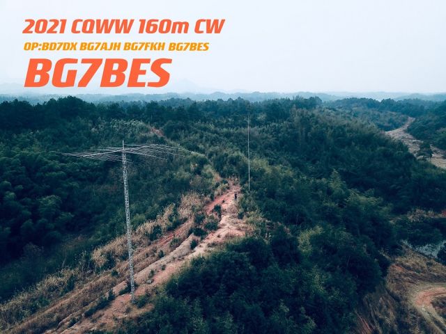

BG7BES 2021 CQ160 MS HIGH
OP:BD7DX、BG7AJH、BG7FKH、BG7BES

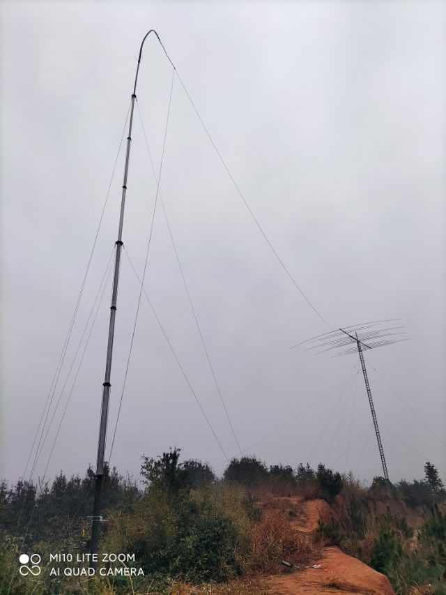

天线配置:
倒L,升降杆上绑竹子,垂直部分约20米,水平部分拉到桁架塔上,5根悬空地网。
无接收天线,无自动解码。
对北美的传播不如11月,一个都没听到。欧洲还行,但是没有接收天线,做得很艰苦。由于大家都有事情,我们在周日早上传播结束后撤退。
TOP BAND,很有魅力。

悬空地网有几根?多长?

我们用了5根地网,临时玩玩两根三根都行。地网跟主振子一起修剪的,约39米多一点

厉害厉害!这天线和我那个拉断掉的鱼竿套接竹竿倒L姿态一模一样。

标配装备倒L。
没有用接收天线吗?
