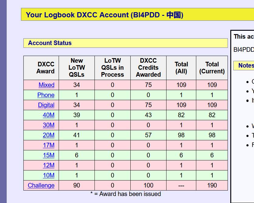

最近上传日志,随手查了下DXCC发现自己无论怎么努力都停留在75,实际上远远不止了。还有就是发现在申请奖状的第一项怎么全是这么多国内
有没有懂得指点一下

多注意看Total (Current)109那个有没有变化就好了。

申请奖状要美刀!楼主可以装个谷歌浏览器,翻译一下页面,直接就能一步一步申请啦!我就是这么干的。具体点那都忘了,反正后面还要输入信用卡信息,邮寄地址等等乱七八的。合起来也得五百多人民币吧,您已经109个dx实体了 看Total数

你这109已经用掉了75,啥情况?

我i就是不明白那个75是什么意思获得积分?是指哪个时候

Application History里看看你都干了啥

DXCC CREDITS,是你以前申请过的,你应该给过钱了。 所以,75和100不变,除非你再给一次钱,把NEW LOTW QSLS的再申请一次,给一次钱,DXCC CREDITS就会等于 TOTAL(CURRENT)
之所有有那么多BY,是因为你那些BY台是在不同的波段或者模式确认的有效分

是有些奇怪,不是100起步吗?他这乍只用了75, 不会曾经用另一个呼号申请过DXCC奖吧

只是申请奖状才100起步,确认有效分多少分都可以
