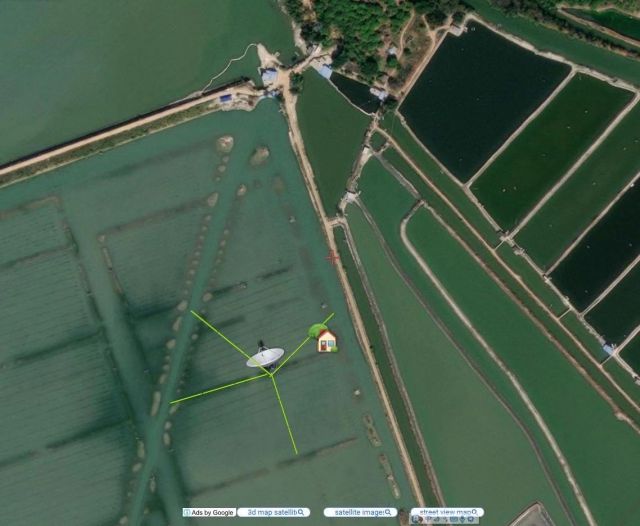

只看该作者 5楼 发表于: 2020-12-01
卫星图上有个锅?

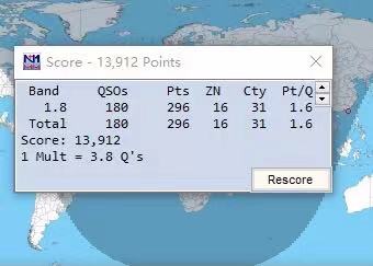

海边整不错,160米180个QSO,牛

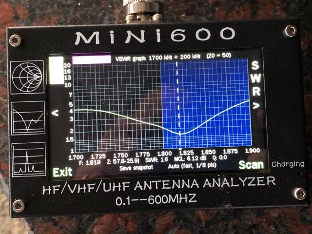

汕尾长沙湾蚝场参赛小结:

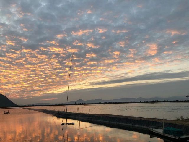

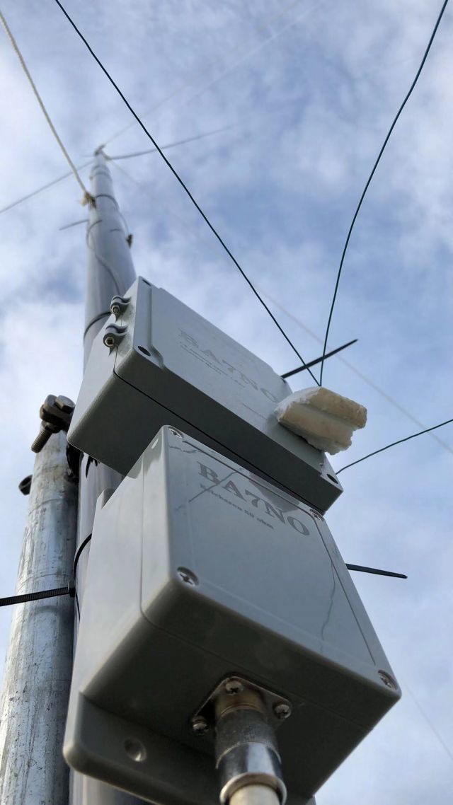

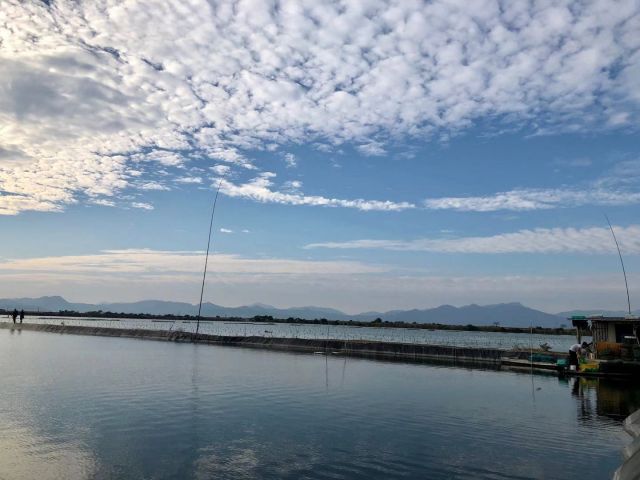

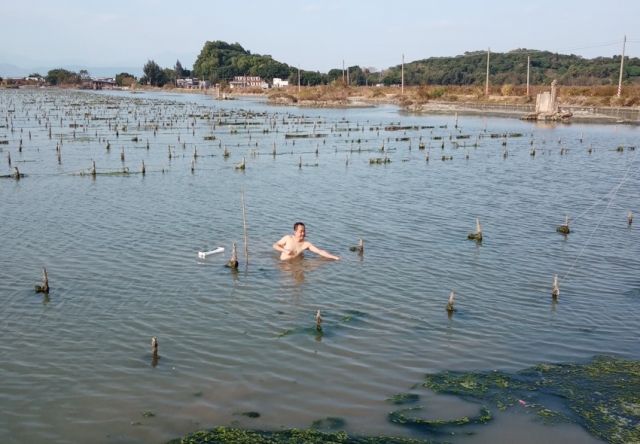

头头尾尾,赛前准备了差不多两周时间,在几个地点选择上纠结,最终选择了回蚝场。找不到像样的笔记本,直接把台式机搬出来了。特别感谢BD7OB的帮忙!这次用18米、10米竿各一并定制了杆子支撑锚及地网支撑竹子。使用1:2巴伦加厄流巴伦18米支撑主振子往10米竿拉成倒L型,4条地网凌空拉开离地1米左右(其中一条在水面)35米馈线、各种大小磁环。天线调试过程挺顺利,只修过剪一次。凑合用吧!由于架设时没算距离导致馈线不够长,重新移动天线太折腾了,于是把电台搬出了屋子门口。

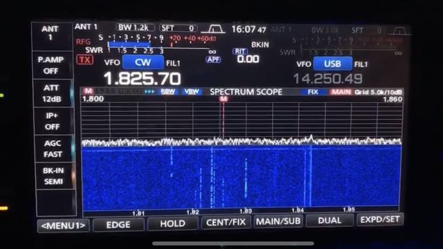

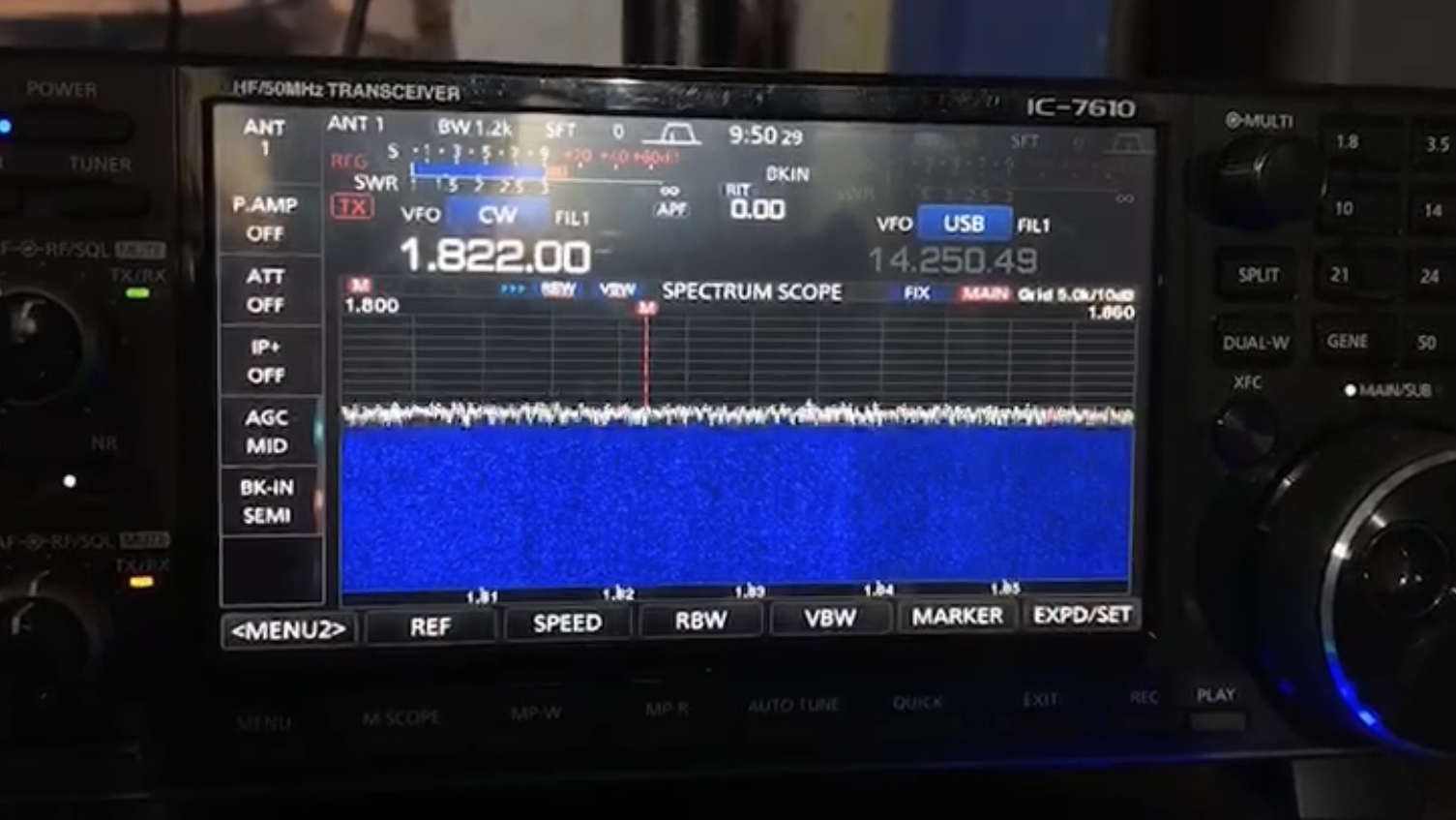

场地的本体噪音并没有之前想象中那样......排查了所有蚝场附件的电器无果 稳定的S9+10,蛮失望的。进行ACOM1011调试,来回反复试,反应时有时无,最后如CK所说,歇菜了!记住这点,参加比赛一定要有一台稳定的功放,广而告之:站长几个型号有现货!!!吃饱喝足第一晚开始了TEST,我认为S9+就是本体底噪而不是干扰,.看怎么克服它,也许是习惯了S9+的情况下操作。整个过程很多信号都靠7610的功能操作来完成,滤波1.2K及500赫兹偶尔切换,打开APF再把ATT开至6或12切换操作。好多信号都是来回不离不弃的反复操作。JA没有想象那么多,OC台更是让人失望,近距离的BV/VR2等成了稀缺,第一晚至天亮完成了113个电台,周日晚有点疲惫但还是坚持下来了,EU的开通也是在周日晚出现比较多.NA好像只做了一两个。

回 BG6IYQ 的帖子
BG6IYQ:卫星图上有个锅? (2020-12-01 12:18)
P的示意图

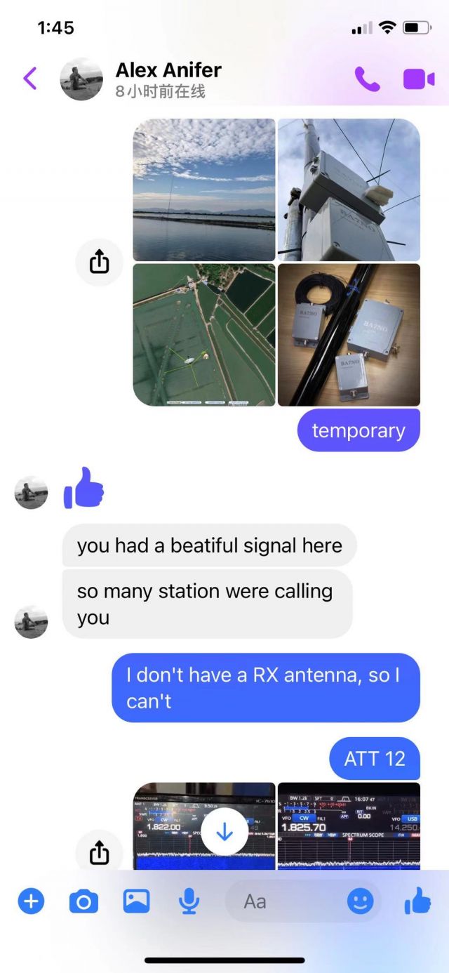

从EW5A的信息得知,倒L发射很赞!但是在这种高底噪又没有好的RX天线,始终还是个聋子。

七不这架设天线还得下水,厉害了!旱鸭子天线都架设不了。EW5A老兄的耳朵不灵光,记得喊他很多次才确认
