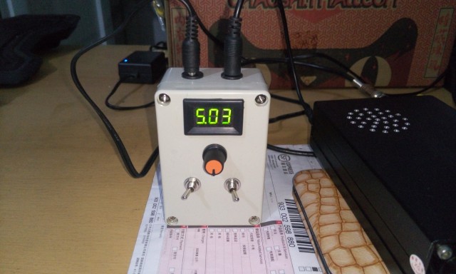

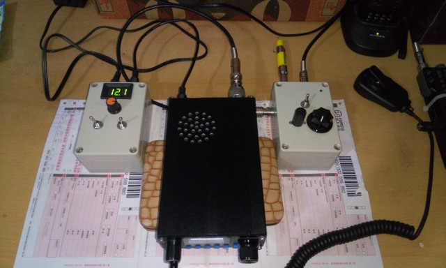

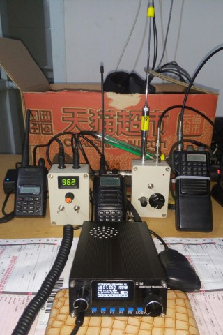

周末DIY了电源与天调。

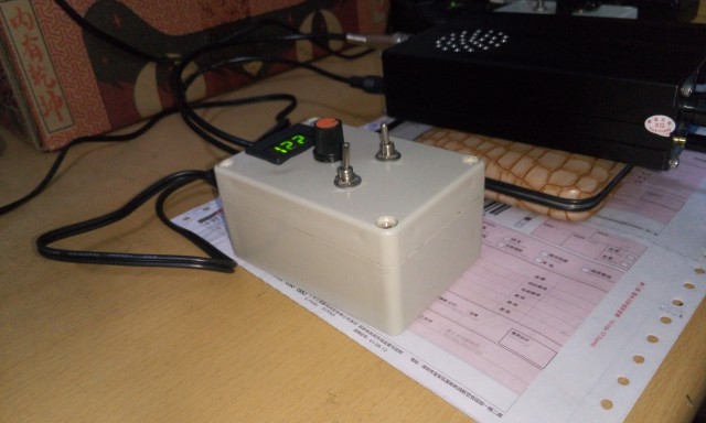

    电源用3Ah三串18650锂电芯,DC升降压芯片2.5V-25V可调,数码管电压显示,通过开关选择显示锂电芯电压和升降压输出电压,双口输出,输出口1直接接锂电芯可为锂电芯充电,输出口2接升降压输出,也可以一边充电一边输出。
    这个电源专门为我的QRP电台X1M设计,正常情况能续航4个小时左右。
    刚试了下,短接天线开最大声,接锂电背噪与接升降压背噪一样的,没有任何区别。
升降压芯片用XL6009。找了下效率资料:
输入3.7V  输出5V  0.5A  效率75%
输入5V    输出5V  0.5A  效率78%
输入7.4V  输出5V  0.5A  效率80%
输入12V   输出5V  0.9A  效率80%
输入30V   输出5V  0.5A  效率80%
输入30V   输出5V    2A  效率76%
输入10V   输出12V   1A  效率81%
输入14V   输出12V   1A  效率83%
输入24V   输出12V   2A  效率84%

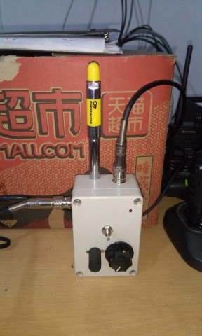

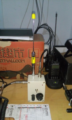

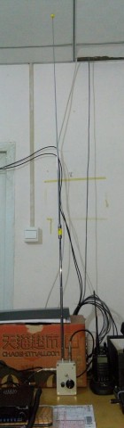

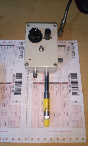

天调为长线天调,BNC接口,加了个一米五的拉杆天线,方便携带使用,带LED驻波指示灯,与X1M绝配。

升降压的效率怎么样

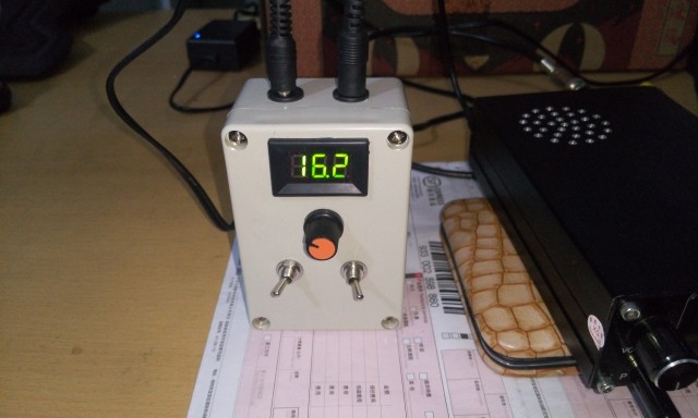

只看该作者 5楼 发表于: 2015-12-15
这个有点儿隐患啦,放那,万一哪个小朋友手欠,把那个调电压的旋钮,调到最高,那就悲剧了。

BG7MI:升降压的效率怎么样
内容来自[手机版]  (2015-12-14 23:58)
升降压芯片用XL6009,10V输入13V输出电流2A时效率还算看可以,芯片不发烫。看芯片资料效率应在90%以上,估计升到20V以上效率会下降不少。

回 66718 的帖子
66718:这个有点儿隐患啦,放那,万一哪个小朋友手欠,把那个调电压的旋钮,调到最高,那就悲剧了。[表情]  (2015-12-15 08:41)
这是个问题,为了防止烧坏机子直接把可调电阻上并了个电阻,这样最高就只能调到16V了

只看该作者 11楼 发表于: 2015-12-15
把天线座短接,然后用12V电瓶供电(纯净直流),机器音量开最大,听听低噪,然后再用你的升降压模块供电听听低噪,一般这些DC-DC模块的噪音也不小。

回 BG9OF 的帖子
BG9OF:把天线座短接,然后用12V电瓶供电(纯净直流),机器音量开最大,听听低噪,然后再用你的升降压模块供电听听低噪,一般这些DC-DC模块的噪音也不小。 (2015-12-15 11:44)
刚试了下,短接天线接锂电背噪与接升压背噪一样的,没有任何区别

bg4hyk:长线天调电路图共享一下吧,也想做一个。 (2015-12-15 18:10)
看这里:
http://wenku.baidu.com/link?url=_XU36rwyV2urf1Q5D_P0I-Xkg2jlskLHKDPoA_GsBZFbCeMNCn8jeNRvLSUGUDCjhBZvap4s0SYICjYSpxYKM0E-pX5PNM9xUMiJ_goIxZC

回 白泽义 的帖子
白泽义:刚试了下,短接天线接锂电背噪与接升压背噪一样的,没有任何区别 (2015-12-15 18:42)
那不错,我测试过几款淘宝上的DCDC模块基本都会提高背景噪声,所以一直没有使用,我都是用4串铁锂来解决,你的模块是自己设计的还是买现成的。
