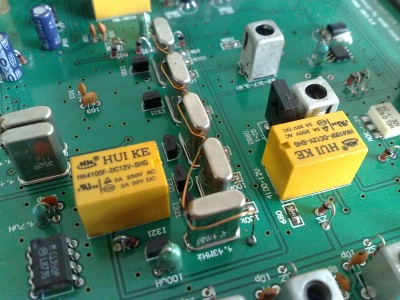

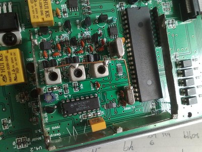

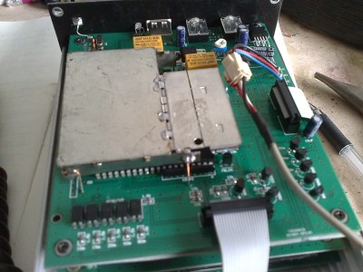

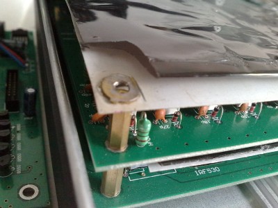

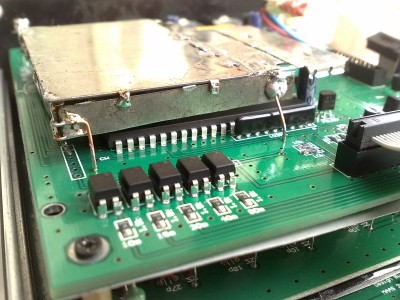

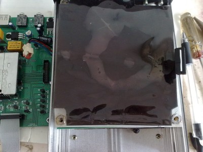

离线bh3aip
2262
只看该作者 10楼 发表于: 2013-05-25

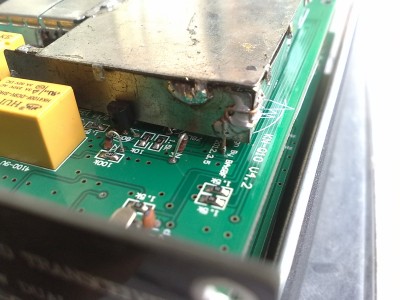

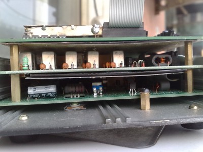

还有一点就是把相关晶振,中周的外壳连接接地,从图上可以看到
屏蔽盒和电路板的连接方法
三层电路板之间的屏蔽板
