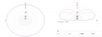

使用主观感受不错的,觉得效率还是够的,未经数据实测,供参考。
模拟后,与1/4GP的对比情况如图,初步分析是能量集中一些,仰角更低,适合DX

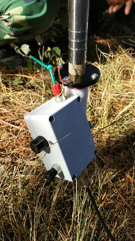

David:我实践过A原理图的结构,不受是否接地的影响,建议端馈的话一定要安装一比一的巴伦,否则有类似温顿天线的辐射干扰。 (2016-12-21 01:04)
您觉得1:1的巴伦放在匹配盒这边还是放在电台输出端合适呢?
昨天和BD8SZ测试他新做的端馈天线时就发现30-50W语音QSO时锂电池组几次断电,初步怀疑是匹配盒没有接地引起的,下次测试时弄个1:1的巴伦接上试试了

巴伦在匹配电路前,就是紧挨着匹配盒。

David:巴伦在匹配电路前,就是紧挨着匹配盒。 (2017-01-02 11:49)
谢谢回复,改天测试八嫂子的端馈天线时装上试试。

端饙天線連接發射機之間,須要加上一個高頻厄流圈.

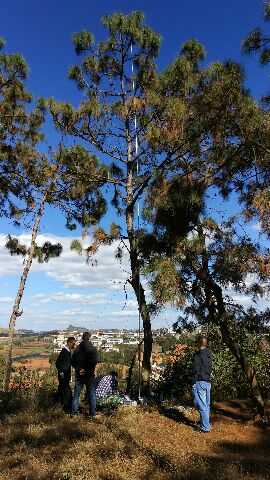

今天用10.68米大棒子当振子,尽管准备不充分,临时想了个法子固定,但依然改变不了这种天线高效的事实,一个字,爽
