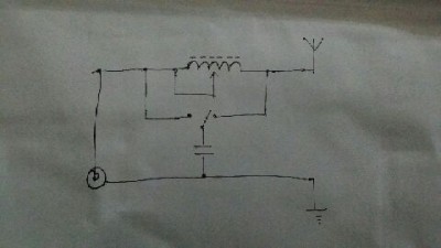

bg4icc:这个是我的端馈半波天线,请拍砖[图片] (2015-03-21 14:59)
看不明! 可否看看你的線路圙?

回  604楼(VR2LW)的帖子
第604楼VR2LW于2015-03-21 21:07发表的 回 bg4icc 的帖子 的帖子
bg4icc:这个是我的端馈半波天线,请拍砖[图片][p_w_upl ..
请看图。
离线VR2LW
792
只看该作者 603楼 发表于: 2015-03-21
像天調電路! 請問天線有多長?

回 bg4icc 的帖子
bg4icc:请看图。[图片] (2015-03-21 21:34)
ICC,为啥那个电容的位置还加了一个开关啊,啥意思??

回  606楼(VR2LW)的帖子
第606楼VR2LW于2015-03-21 22:44发表的:
像天調電路! 請問天線有多長?
端馈天线的匹配器和天调电路就是一样的,不过这个天调用在半波长端馈天线时其主要作用是匹配,而不是调谐。
其实天调的作用就是阻抗匹配,所谓“阻”是指天线的电阻部分,所谓“抗”指天线的电抗部分,也就是电容或者电感部分,所谓“阻抗匹配”,就是电阻和发射机的输出电阻一致,即我们常说的“匹配”,与此同时,将其电抗部分“抵消”为0,也就是我们常说的“谐振”。

回  607楼(李雨)的帖子
第607楼李雨于2015-03-21 22:59发表的 回 bg4icc 的帖子 的帖子
bg4icc:请看图。[图片] (2015-03-21 21:34) [url=http://www.hellocq.net/forum/job ..
这个天调电路是正反L型的,通过开关切换,可以全段匹配,如果电容和电感取值合适,理论上可以调谐全段。
用20米,10米或者更短的天线都可实现良好匹配和调谐,但是短了也没啥意思了,有悖半波端馈天线的初衷。

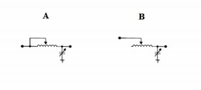

有2个问题不懂,请教一下VR2LW老师:
第一个,下列原理图,A好些还是B好些?
第二个,第三种方案,就是本帖子的1楼与2楼的原理图,我都有些晕了,哪个合适呢?
谢谢!
@VR2LW

回 BD8SZ 的帖子
BD8SZ:有2个问题不懂,请教一下VR2LW老师:
第一个,下列原理图,A好些还是B好些?
谢谢!
....... (2016-12-19 22:23)
看你用啥样的线圈,磁环的  qrp  可以用a  b    功率大  只能用b     空芯线圈 可以用a  也可以用b  最好是a。

回 BD8SZ 的帖子

回  611楼(BD8SZ)的帖子
第611楼BD8SZ于2016-12-19 22:23发表的:
第一个,下列原理图,A好些还是B好些?
第二个,第三种方案,就是本帖子的1楼与2楼的原理图,我 ..
我实践过A原理图的结构,不受是否接地的影响,建议端馈的话一定要安装一比一的巴伦,否则有类似温顿天线的辐射干扰。

只看该作者 616楼 发表于: 2016-12-21
好的谢谢楼上各位老师。
另外:
@shtsunwu
有几个地方我都看晕了
你所指的大功率是多大?
我这里的需要是100W,最好用哪个?

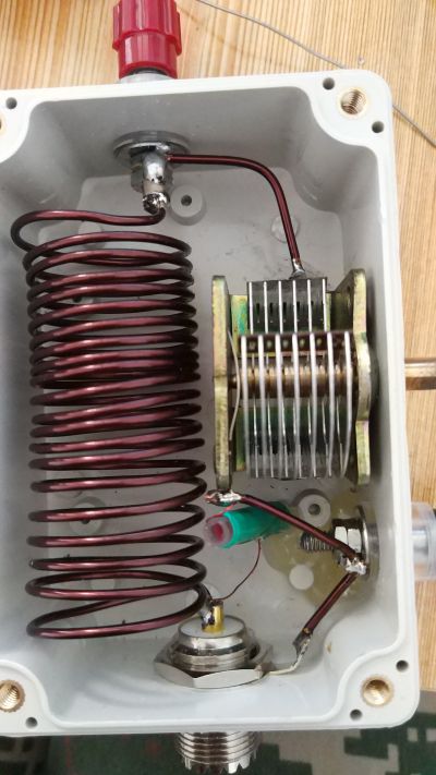

只看该作者 619楼 发表于: 2017-01-01
求人也求己,做2个试了一下,不错的说!
