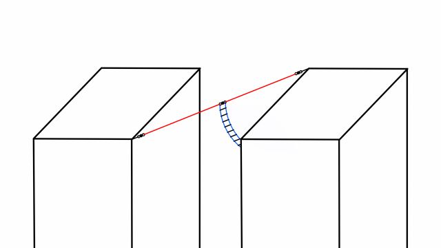

打算在两栋楼之间拉一条160米波段双极天线,但没有办法安装支撑杆只能直接把天线固定在屋顶边缘的水泥矮墙上,请问这样对天线效率影响大吗?

天线架设好像是频率越低对架设高度要求越高,之前看过一个分析贴说建筑物内部有连接到大地的钢筋所以本质上也算做“地面”。天线直接挂在两栋楼之间不知道算楼层到地面的高度还是算从屋顶到天线的高度。比较困惑。

160米波段?那两边加起来的长度要接近80米了,一般的楼都没这个长度吧,除非两座楼间隔距离比较大。如果楼距比较大,倒是可以尝试的,通肯定是可以通一些的,通得好不好,就是另一回事了。如果要这样架设,最好要尽可能的提升高度,哪怕是高出屋顶3-5米也是好的。

天线架设不是问题,毕竟在两个楼之间,高度有了 ,尽管楼宇有些影响,但这还都不是事。
问题是市区密集楼房的电磁环境,尤其是天线阻抗匹配,以及宽带调谐和如何将高频能量最大限度送到天线上,这是需要技术的关键。
