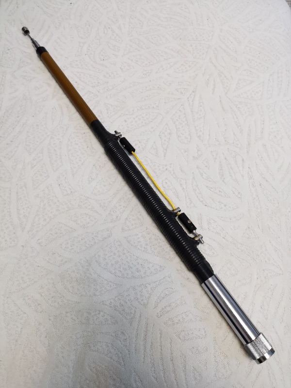

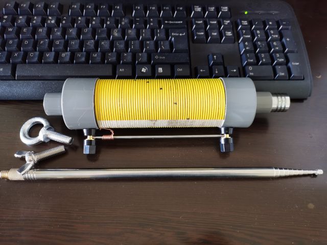

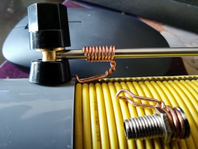

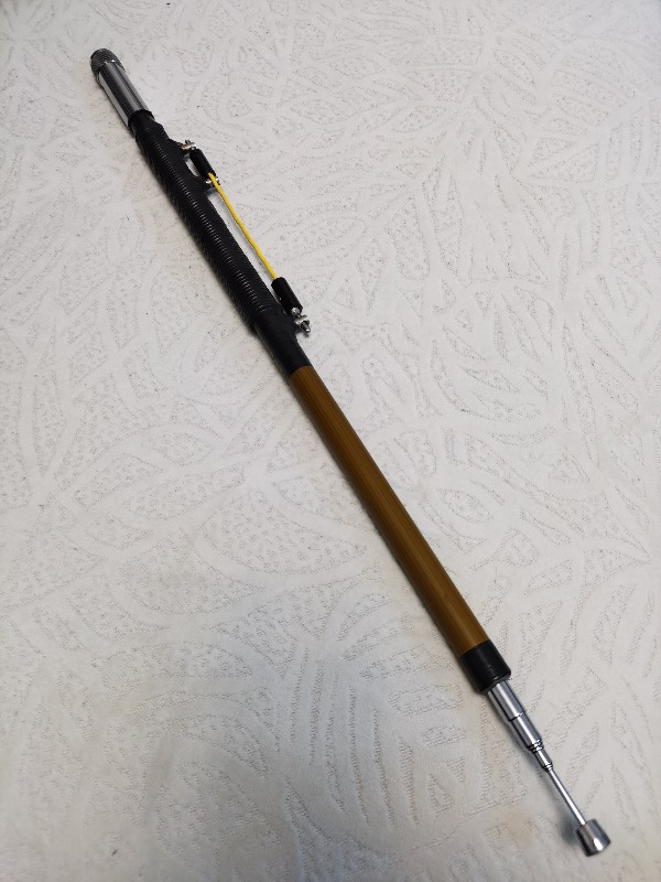

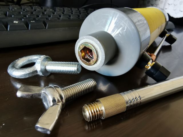

再来,改进那个十几年前的线圈,车载、鱼竿双用版底部加感GP。
基于车载钢丝振子过短效率过低,又因线圈每圈16公分钢丝振子无法细微调节,改进为M10的螺母座,接2.5米拉杆天线频率可达7M-50M,线圈只用到一半;接五米长振子(14M的四分之一波长),用完线圈刚好可以去到3.5M,这回咱也有80米波鱼竿GP天线了。

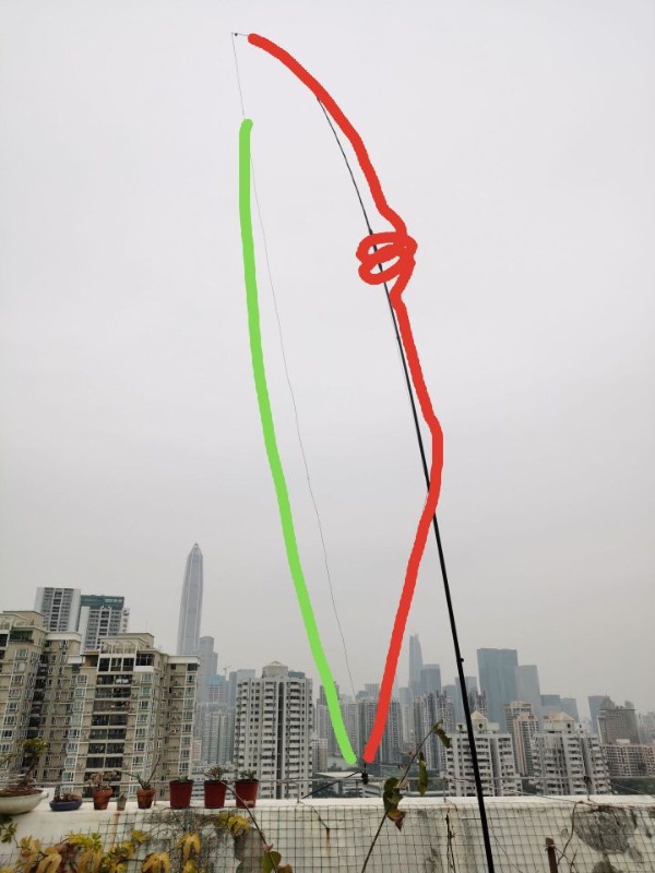

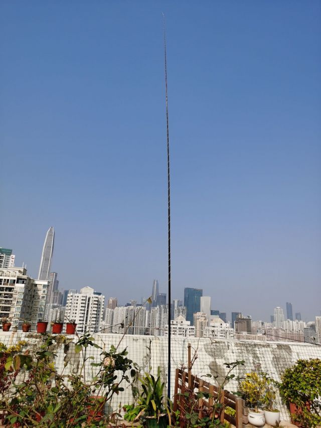

关于我的三波段鱼竿GP的相关解答:
首先说明这是一条基于四分之一波长振子的三波段天线以GP形式架设,天线座卡边搭铁接地以楼顶防盗网为地网(或以车体搭铁为地网,或以阳台防盗网铝合金门窗为地网水平架设)。
天线为两条振子并联,绿色以鱼竿弧度弹性拉直的是14M振子,红色附在鱼竿上的是中部加感的7M振子同时谐振于21M,三波段无需切换共同使用857D驻波不起表。
绿色为14M四分之一波长振子,根据频率和地网及环境修剪到约4.8米长。
红色为7M中部加感振子,加感下面振子长度刚好在3.3米多长,然后加感线圈长度约20公分,然后上面振子约2米长,总长约5.5米长。3.3米多刚好谐振于21M,这里的线圈很可能起到了陷波器的作用,而且7M振子是3倍于21M振子,理论也是可以谐振的。所以说两方面都应该有可能。
说到这里大家应该明白如何调试了,首先需要一条实际长度在七米左右的玻璃钢鱼竿,然后一个缠绕在PVC线管上的电感线圈。先调试修剪一条约3.4米长可以谐振于21M的振子,然后接上电感线圈再接上部约2米长振子,通过线圈圈数找到驻波最低点。这样一条7M21M双段天线就调试好了,另外调试一条14M振子一起并联上就可以了。
需要注意的,搭铁接地地网必须要良好,修剪振子适当留长一点弯折回去或简单绕两圈就可以缩短,14M振子与7M振子适当保持间隔距离。
这是一条几十元钱就可以解决的三波段短波天线,你如果还需要28M想办法另拉一条2.5米振子并联即可。现将自己的经验分享给大家,别小看一条玻璃钢鱼竿的效率和强度。

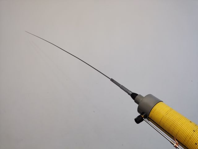

最近这么玩,用DIY的手动天调。
DIY手动天调请见另外一帖https://www.hellocq.net/forum/read.php?tid=369587&page=1
我目前用的大概也就是六七米直鞭GP形式,不完全是因为理论,因为我的鱼竿实际长度在七米,插在楼顶花盆里,以避雷网做地网。
另外有个发现,振子线拉直即可,没必要盘绕。开始因为振子有点长,在鱼竿上疏松盘绕(本图),后来拉直剪去多余的几十公分,发现在天调上调谐数据差不多,可能虽然物理长度有增减,但是实际高度还是那么多,不懂。
当然,自然谐振天线最好,比如14M长度约4.8米,天调只是作为微调,就不用那么认真去修剪振子,这也是我的初衷。
