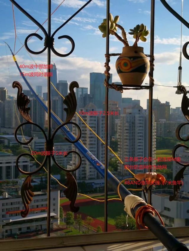

离线BG7PHA
586
只看该作者 114楼 发表于: 2020-09-13
时隔多年,我又回来了。好久没玩了,依旧是鱼竿天线,4波段驻波不起表。
Email:  1400188588@qq.com
QQ:  1400188588

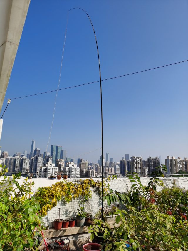

离线BG7PHA
586
只看该作者 117楼 发表于: 2020-11-27
再来三单元,14M四分之一波长,7M中部加感同时谐振21M。
QQ:  1400188588

离线BH9BCK
374
只看该作者 119楼 发表于: 2020-12-01
回 BG7PHA 的帖子
BG7PHA:[图片]
再来三单元,14M四分之一波长,7M中部加感同时谐振21M。 (2020-11-27 16:09)
花园洋房?
BH9BCK,常年玩CW,FT8
QQ、微信:63469309
