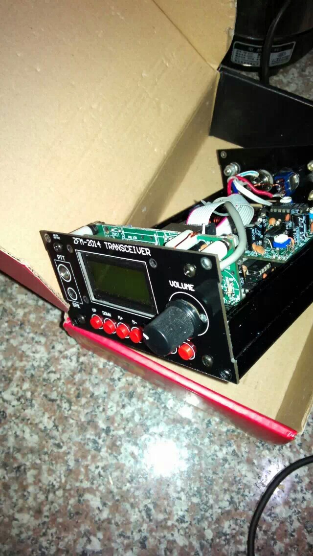

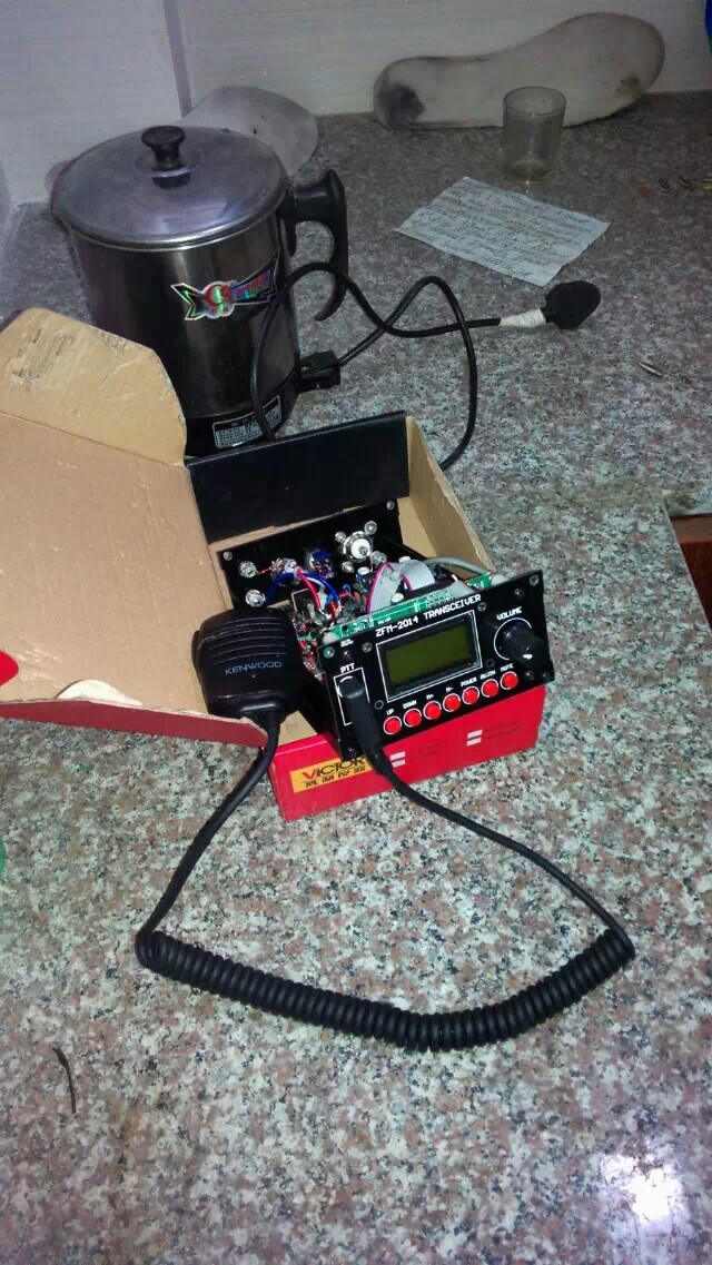

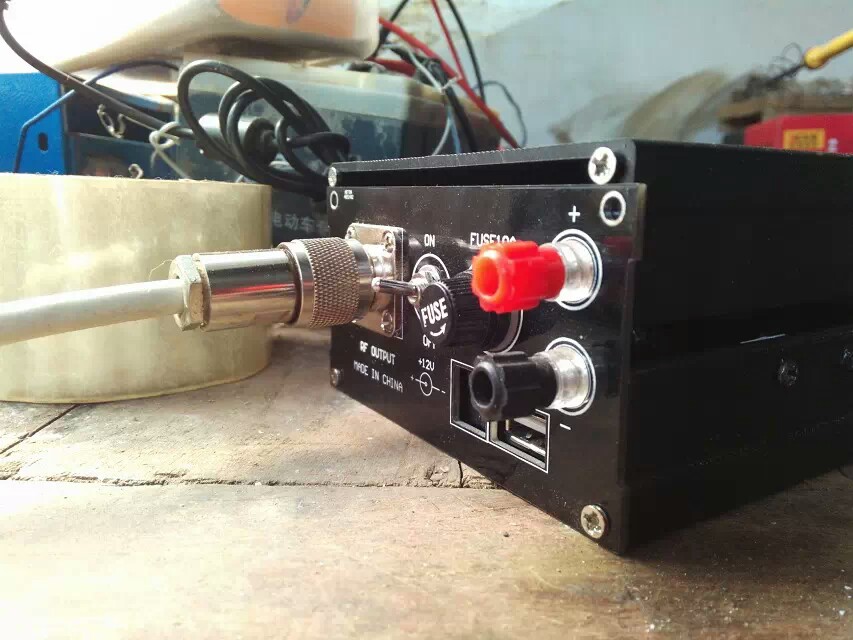

最近刚把去年做画的板子做好   希望用PLL方式做一个10米、6米通用的FM机子

效果如何???

已经装好4块板子  29M和51M各二块,想形成成对通话,只试验室内对讲,频率设置、对讲都正常,室外通讯距离还没测试,感觉MC3362的静噪控制不如MC3361,查3362介绍,它内部没有设置专门静噪电路,具体表现在当静噪旋钮旋入深度静噪状态时,外来信号无法打开静噪门限,容易丢失信号,而且这种现象随不同批次的3362不同而不同。
