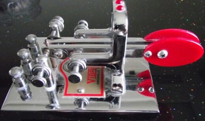

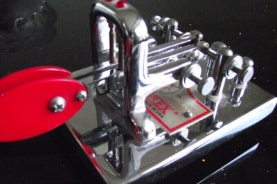

说起来也不是什么大问题,臭虫键俩个红点下的立轴和前端的立柱为什么不采用电镀的呢?当HAM问起这个问题我也不清楚,你的键是这样吗?请知道的给科普一下。

楼主您看俺这样理解对不对:
1、与楼主同类型“传统”结构的“臭虫”自动键,有单臂型、双臂型,楼主的即为双臂型的,单臂型则为去掉振荡结构后的“阉割”半自动键,
单臂型、双臂型的立杆好像是用冲压的方式与浆壁结合的,如果采用“全电镀”则会在冲压的过程中发生“炸瓷”的现象,况且单臂型的立杆还要作为轴体为另一浆提供活动轴,在长期的轴向磨损中电镀也会被损坏,影响美观。
2、如果采用电镀立杆,则可能发生接触不良的现象(国产军手键中就有在采用电镀时,会在键杆上用短软线再作一次保险)
3、前端的立杆,是不是有两个作用:a、确保双浆平行以简化双桨的调节。b、加强接触(与短软线作用一样),如果电镀了就只有“a”的作用了。
4、节省了材料的种类,利于备料
5、后期的“臭虫”接班人,将立杆的材料也“阉割”了,容易生锈了 ,当然首先被阉割的是标牌
以上理解如有走偏请楼主见谅

Vibroplex 的电键只有BUG才是臭虫,其馀的不是臭虫
美国乾燥基本不会生锈

手头有3个Vibroplex家的键,不是后期转让后的产品,立杆也一样,锈迹斑斑

把它当工艺品了,就会有要求,其实,就是个工具。
