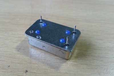

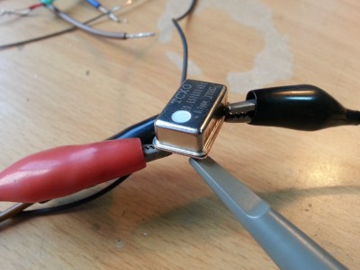

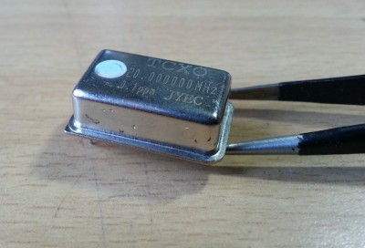

论坛买的20M温补晶体,准备替换到TS-50S上去,无奈装上后屏幕不显示了。只有拆下。

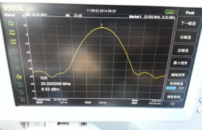

实际测试用吹风机对着晶体吹(手不能摸上去2s),原机晶体有120多Hz偏移,本晶体只有13Hz偏移,
已经剪脚和有焊接,不影响使用,通电5v,晶体稳定输出20M,如图,保证晶体完好!
50元包国内圆通快递,比买新的便宜20元哟,其实它就是个新的。
