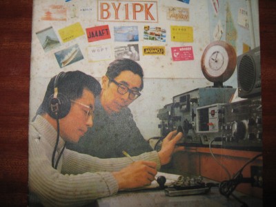

电键底部毛毡老化或桌子不平再或手法不太纯熟都会使电键翘头有木有?看一下这图,电键尾部用线垫了起来,此法可取也。变通一下用其它诸如胶皮等类似物件垫在电键的尾部也可有效防止翘头。图中戴眼镜者是已顾HAM周海婴先生,其背景是他在BY1PK一九八二年重新开台做指导时所拍摄。
