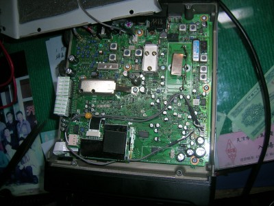

IC-703加装CFJ455K8 CW滤波器成功!带宽1000KHZ 虽比不了500HZ的,但效果改善很多!噪音立马下降2个点 CW信号清晰很多!
bg3cc 26572869

帮老朋友上个图,要是像817一样焊接处插针来,然后做个插板就漂亮。

BG4IGX:帮老朋友上个图,要是像817一样焊接处插针来,然后做个插板就漂亮。
 (2012-12-16 15:25)
做板简单,那个接插件是个瓶径问题。
