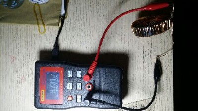

第一张照片,测量磁环电感,估算出用空心电感所需的匝数。

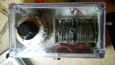

第二张照片,用塑料圈做骨架,绕52圈做电感。

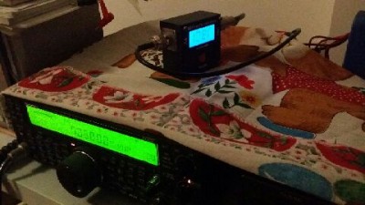

第三张照片,连续100w发射10分钟,用手摸原来发热最明显位置才刚刚有一点热的感觉,成功!

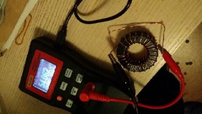

不是短路的问题,做这个伽玛型天调磁环电感不短路是不行的。对于磁环绕制的电感来说,电感部分短路才能达到合适的电感值,部分短路和不短路电感值差很多,比如,原来外径45*内径26*高16的磁环上绕22匝,短路12匝测得电感10微H左右,不短路,10匝测得电感50多微H。一般伽玛型天调在40米波段电感值接近10微H时可以谐振,50多微H根本无法使天调在40米上谐振。

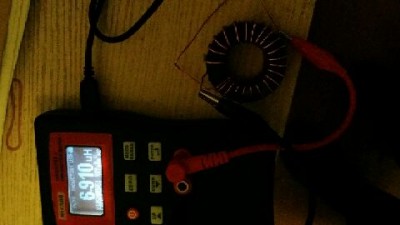

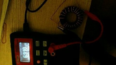

这两幅照片测量位置是相同的,一个是部分短路,一个开路。

bg4icc:不是短路的问题,做这个伽玛型天调磁环电感不短路是不行的。对于磁环绕制的电感来说,电感部分短路才能达到合适的电感值,部分短路和不短路电感值差很多,比如,原来外径45*内径26*高16的 .. (2015-03-29 08:59)
知道为什么短路后电感量下降吗?短路后磁环磁通“饱和”了。所以有两种方法,一是不能短路、一是不用磁环。我做过多次试验,烧碎了两个磁环才想明白。
而且线圈直径太小,Q值太低,就算能把驻波拉下来发射效率也很低。所以再不用磁环也不做线圈直径小于30mm的线圈。
