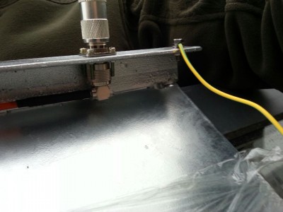

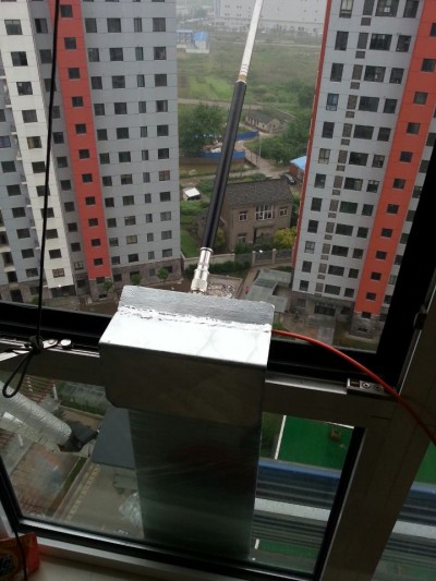

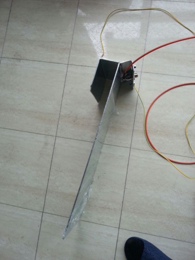

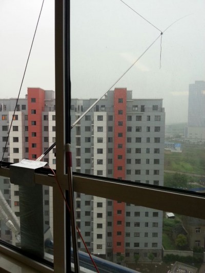

附上几张我的DIY阳台GP天线,就是刚才通老鱼用的。
GP底部用的是BH7NI的天线伴侣转接头,地网直接用的一根BD5IK的K8DX天线的地网自然垂下。
感谢BH4WAD为我DIY阳台GP提供的无私帮助。

全尺寸阳台GP,晚上的话加个JPC-7的线圈,就可以7.023了。

只看该作者 8楼 发表于: 2014-04-27
其实也并非一定要阳台,只要有个窗户就行了。
楼层高一点最好,只要用铁板焊接一个适合自己窗户的架子,挂上去,安装上不锈钢的拉杆,调节好长度,GP就能QSO了。
我的铁板架子焊接完毕后,好兄弟BH4WAD帮我进行了热镀锌表明处理,这样的话就彻底告别生锈的烦恼了。
