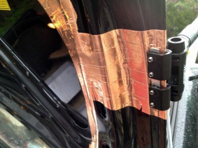

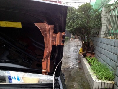

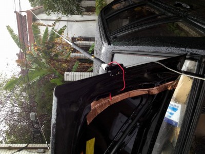

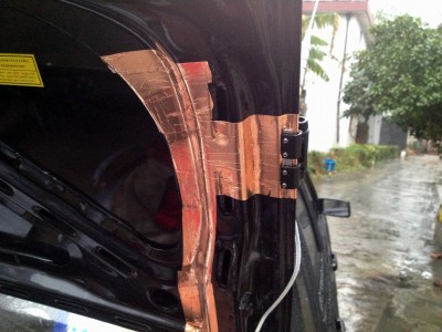

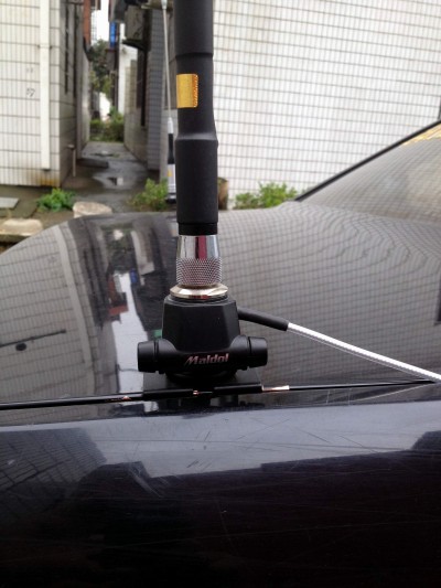

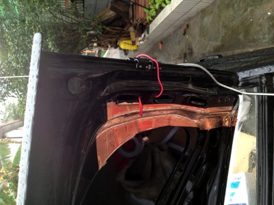

如题,我前几天买了根老鹰HF-20  14M单端短波车载天线,为调驻波伤透脑筋,初步测驻波在5左右、 加地网 接车体外壳 修剪阵子 都试过 效果不理想,最后问BD4AHS老法师他说高频接地很重要,他给我看了他的短波车载接地系统,才明白, 晚上下订单在淘宝上买来一圈双导电铜箔( 双导铜泊胶带 )40元25米长,今天收到货 按AHS那样做了接地系统,额地神啊, 驻波真的下来了, 微调了下阵子长度 100W  14.270   驻波1.1  我自己都不敢相信 ,我就在想,为啥成品天线能批量生产,居然驻波调不下来 原来是地网关系重大,难怪钻石那个破地网要卖好几佰元 看样子是有道理,希望有同样问题HAM少走弯路。铜带淘宝链接http://item.taobao.com/item.htm?id=10053748489

    说说接地怎样做的?

回 bg4qae 的帖子
[attachment=585766]

高频接地和直流接地还真不同,之前我也把车外壳与夹边用导线连接,驻波就是搞不定 还好我那根阵子还没剪  哈哈 ,现在阵子上下伸缩可以工作在低端或高端

高频接地 铜箔的长度和面积有什么要求吗?

会不会底漆面漆不导电?

之前我有把夹边用导线接在后备箱螺丝上 肯定是导电的,再说我电台外壳也是接地的。还是高频在搞鬼
上海市

回2FW 这个要求我还真不知道。据AHS说要是工作在7M以下的话 劲量把铜箔搞大点,我是随手粘的铜带,只要驻波正常就OK啊,

铜胶带和卡边电气连接?对不对呢?

多刮掉漆也可以。一定要多刮!以前我也碰到这样的问题。
