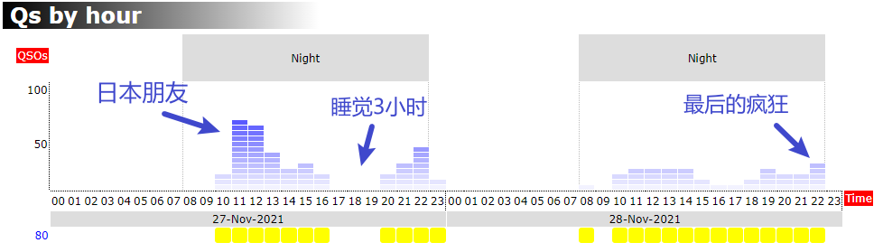

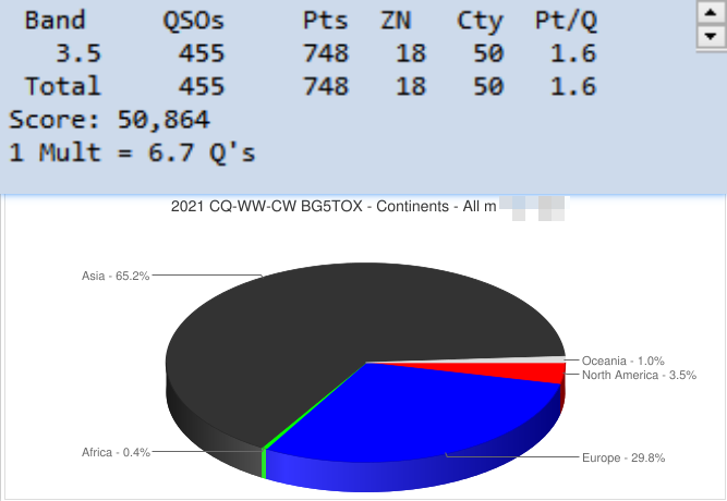

原始成绩
上面这个大饼图中各大洲QSO的比例与BA5CW在帖子里发出来的几乎一模一样。
我们俩琢磨着在类似的地理位置、类似的传播条件下,该捞的与鱼基本上应该都捞得差不多了。
速率挺低,而且我第一晚睡觉了3个小时。(周五晚上开夜工影响比赛了)

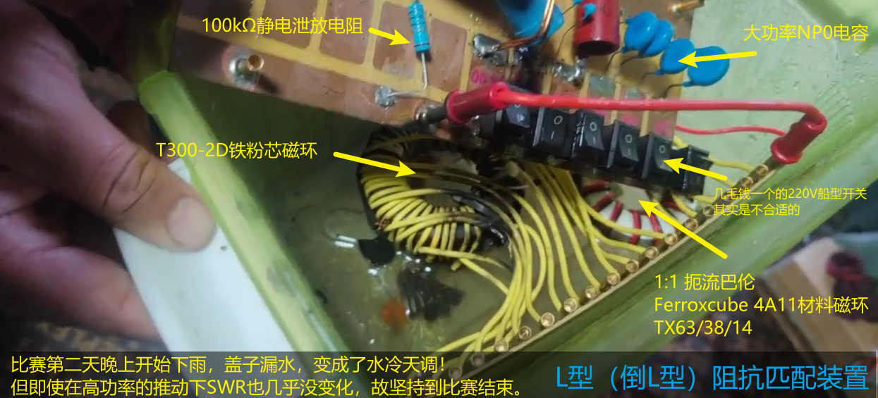

由于场地因素,每次都得重新布设地网。为了省去繁琐的调试步骤,所以在底部使用自制L型匹配装置(天调)匹配到目标波段。(只有所谓“自然谐振”的天线效率才高?NO)
啥?你问我铺了多少地网,地网多长?那我还真不知道,BD5HSV拎出一大垃圾袋的地网,有长有短,有被复线有胶皮线,实际估计拧到地网盘上的数量20根左右吧,10米的居多,20米长的就只有几根。地网铺在地上,非架空。(地网的长度、数量与GP天线的增益、效率之间关系请参考ARRL天线手册。没说地网非要1/4波长。)

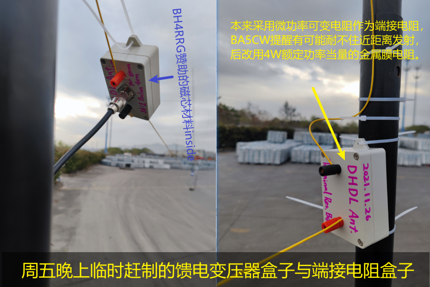

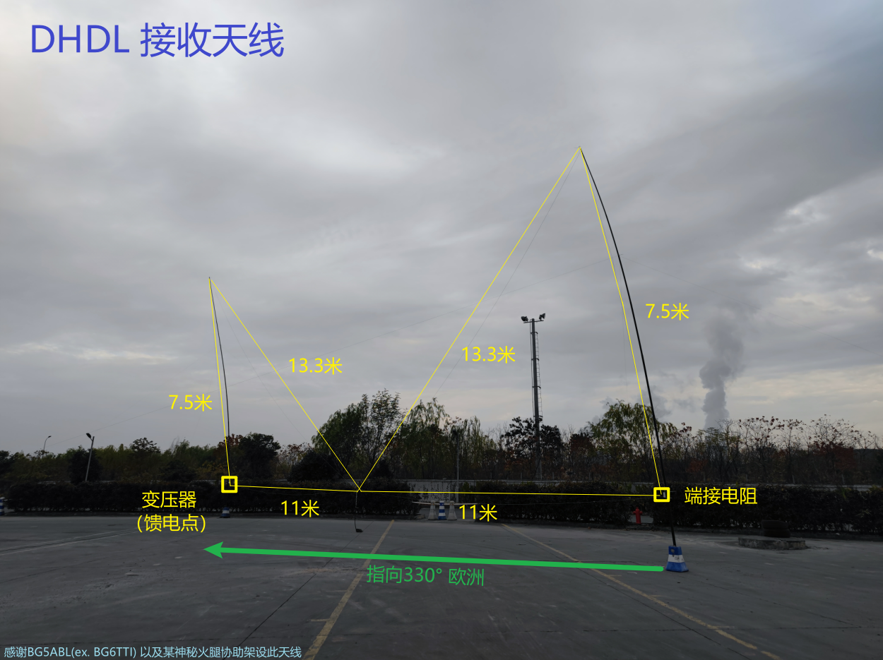

此次实际干活的接收天线是AA7JV当年为TX3A远征量身定制的DHDL天线,固定指向欧洲。
本来还打算架设、测试3单元80米谐振环End-Fire相控阵列,无奈由于一些原因没有来得及架设,得等来年了。

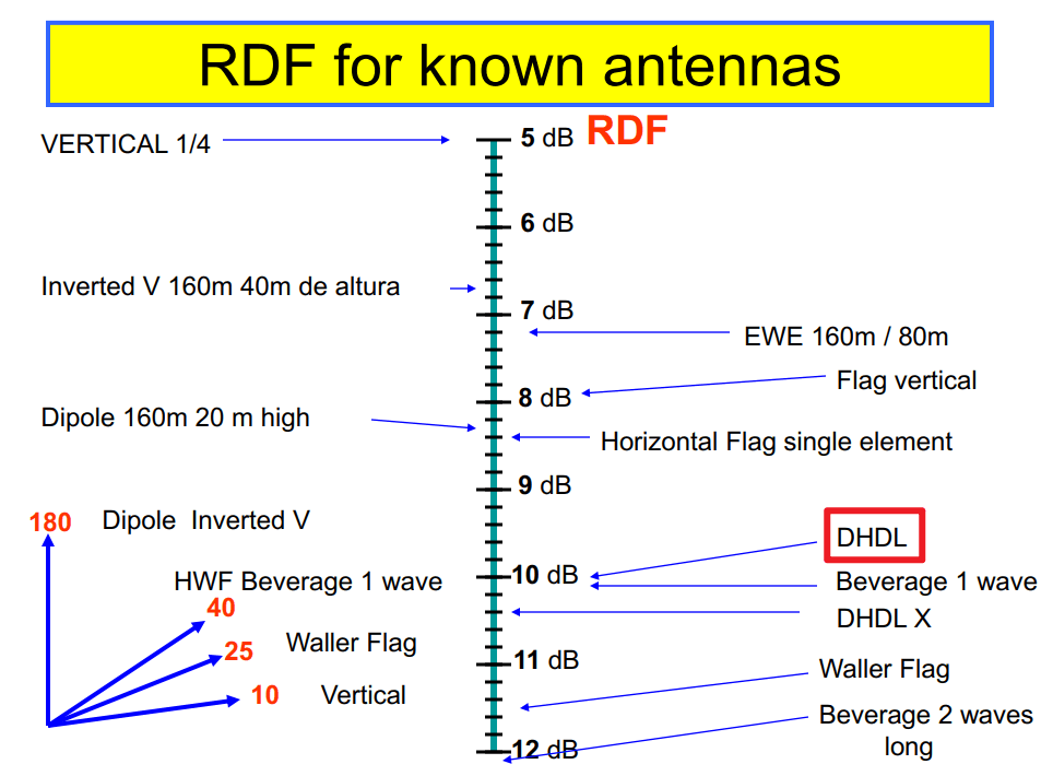

根据模拟仿真的数据,在80米波段,单个DHDL天线的RDF(指向性系数)约为9~10dB,与1倍波长的Beverage天线相当,略高于K9AY天线。
在80米波段,两个DHDL间隔50米并列堆叠(broadside stack)能获得12~13dB的RDF,与8-circle array、2倍波长的Beverage天线接近。(这个计划作为2022年的测试项目)
常规尺寸的DHDL天线是为80米波段优化的,亦可用于40米波段、160米波段。用在160米RDF与80米差不多,但增益小很多,必须要前置放大器;前置放大器的噪声系数优于3dB为佳,且动态范围要足够。用于40米波段则RDF会有不少退化。

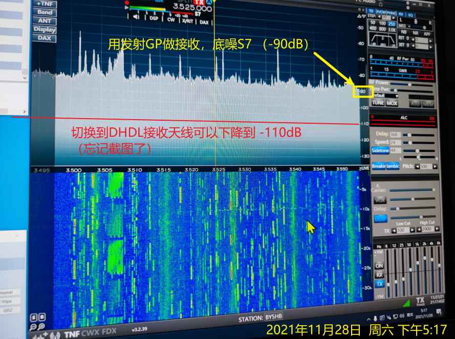

指向330°欧洲方向的情况下,对西北方向有明显可感觉到的信噪比提升(请兰州的资深DXer BG9GXM田大锤同志配合进行了测试);
对正北方向的信噪比与GP类似(参考信号为B1Z);
对日本方向的信号有明显的抑制作用,效果达到预期。

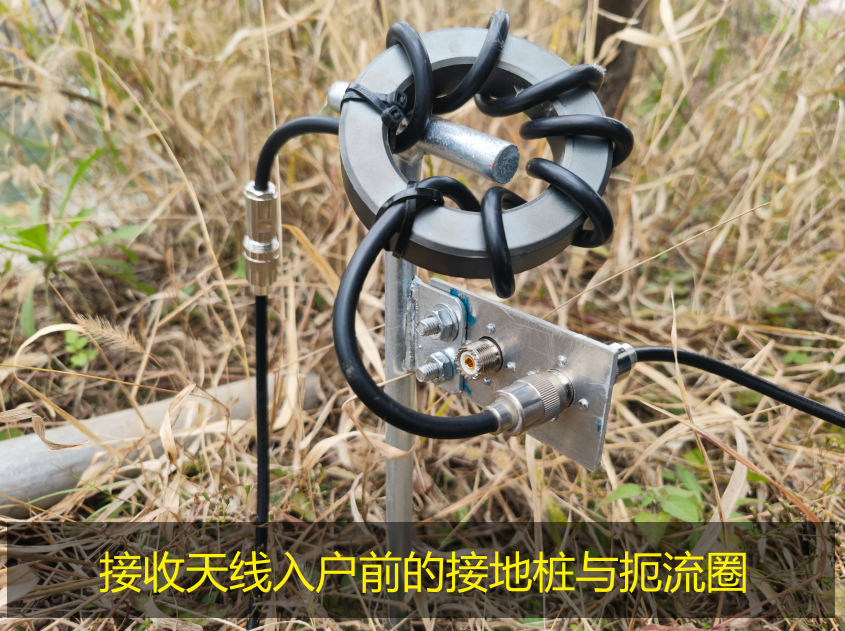

在接收天线的馈线入户前对其进行接地并增加扼流圈是有必要的,这样可以尽可能地避免同轴馈线自身拾取的干扰,以及防止从电台室内的干扰沿着馈线皮向外传导的干扰再被接收天线接收回来。(图上这个比手镯还大的磁环是MXO2000材料,江苏产,实测特性接近美式磁环-73材料,拐点频率要更低一些但用作低波段扼流圈问题不大)

您的L型阻抗匹配器照片,看过了。
使用空心电感线圈(千瓦级别的发射功率,大概可以使用紫铜管绕制。)和大片距的空气可调电容,用紫铜的鳄鱼夹调节线圈抽头儿。
这些材料和零件,也许能承受千瓦级别的发射功率……

回 bd4lb 的帖子
bd4lb:您的L型阻抗匹配器照片,看过了。
这些材料和零件,也许能 .. (2021-12-01 20:41)
您的方案很好,我之前也考虑这么干,但后来改变主意了。
我需要一个小体积的,能随时拎着走的,所以优先考虑磁环方案。
这个匹配在大多数情况下是低Q的,所以粗铜管绕制的电感收益不大。目前来看,瓩级功率工作一宿后,磁环温度在40℃左右,说明损耗确实也不大。
另外,粗铜管绕制的空心线圈做抽头略嫌麻烦;鳄鱼夹是一定不能用的,在大功率下稍有松动就会跳火,这个跟QRP不一样。
经过多次比赛考验,目前这个天调的器件都是够用的,后续考虑改进盒子里的结构摆放和开关装置。
