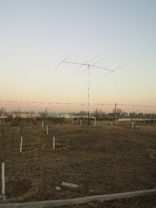

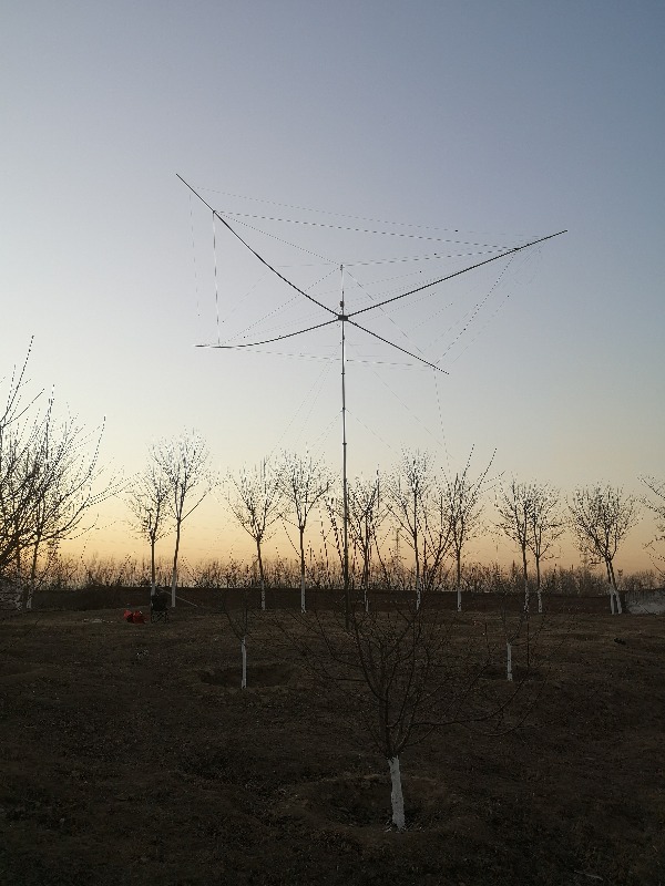

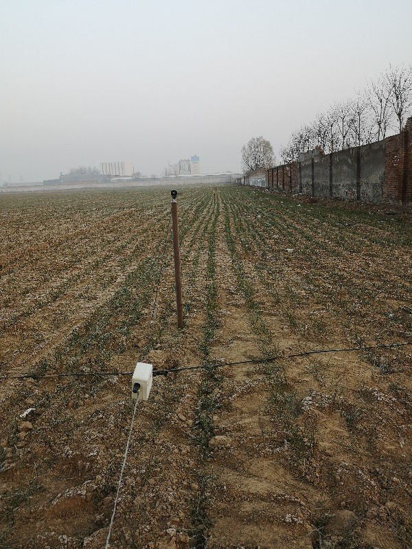

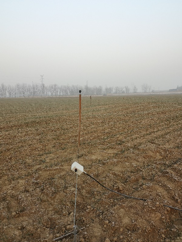

   天线:20/15/10SB蛛网,伍佰五单元15米快装,404SQ(BG1HAS制作)80GP(感谢BA7NO组织团购)160米放弃。接收天线EU\NA方向各一条190米。
   最初的天线设想:是多一套4波段DP160米倒L的,但是由于时间紧材料短缺只能舍弃。为了准时正常开台,比赛的头一天开始架设天线,3个人用了12个小时完成!架设SB蛛网废了一些时间,记得还是去年5月份WPX CW用过一次后就入库了,当时改了匹配失败就没再调整,这回改了回去,结果还不行,有些曲折。其它天线以GP为主,4SQ4GP,那么铺设地网工作量比较大。BV天线从去年的一人高的杂草和树林变成了现在一马平川的麦地,省时省力看着舒坦!

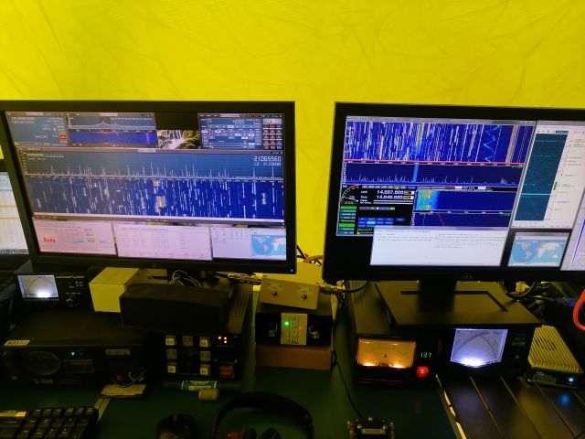

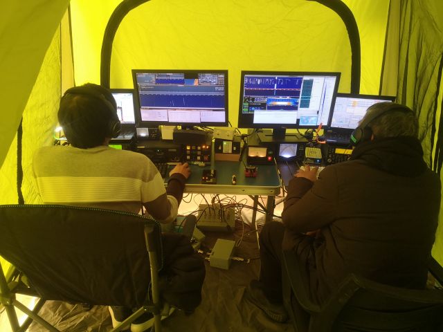

   电台系统:TS590STS590SGFT857(备用)2×6天线切换器(BG8NUD制作),5波段BPF+三工器(自制),S9C+RSP1SDRN1MM+。两台电脑N1MM+用网络模式连接并未独立,一是为了大家操作方便,二是为了体验一把INBAND互锁做准备,软件48小时工作正常未出现任何问题。2×6切换器自己做的线线序有问题出现了一边用3波段蛛网15/10米正常,一边不正常现象,比赛第一天晚上才发现并解决。

   传播:SFI94-102附近低波段80米传播没有过多值机不太了解,40米传播是很嗨的,20米也是不错,但是我记不清传播情况了,高波段15米开通应该不错,10米开通小范围,ES9C听起来比BA7NO信号更弱。本以为周一早上和周日早上高波段可能拿些加勒比系数,但是全部泡汤,周一早上听了好几圈加勒比信号都听不到,只有PJ4K微弱的信号在0底噪的噪声边缘,这次对NA方向的BV天线噪声非常高甚至高过4SQ放弃使用,去年的40米开通加勒比海地区,真是记忆犹新。

   觉得3个人认真的MS会比较辛苦,所以为了合理分配时间保证每个人的休息,比赛前制作了值机表,开机时还是按照分配表值机,但是由于大家热情度非常高和没有在开赛前再次嘱咐,所以造成后来时间比较混乱,我是混乱严重型!占据了不应该属于我的时间,再此对两位老朋友说声抱歉,第一天架设完天线调试完设备工作已经是凌晨1点多,在车里迷迷糊糊睡了3个小时,5点半已经睡不着,再加上我的霸占值机时间白天没有补觉,使我比赛第一天凌晨2点半睡到了7点半,醒来时不敢相信我竟然睡了5个小时,糊涂的忘了设置闹钟。。。我感觉很对不起大家付出的这么多精力。由于BH1AUJ老哥的岁数比较大,晚上没有安排值机时间,最晚2200准时下来休息,所以晚上只有我和BH1EBF

   比赛前在WAPC群里请教了BA5CWINBAND方面的玩法,大神说如果是100瓦的功率还是很容易实现的,并且也拜读了大神的文章https://www.qsl.net/ba5cw/index.htm,这次在15米也尝试了一番,SB15米波段和15米快装距离30米东西排列,干扰尚可可操作性很强,两部电台在很近的频率场强会提高到S3也不会影响分辨信号(首先信号要超过S3),稍远的频率感觉不到场强的提高和噪声。尝试了1.主叫台在15CQ,辅助台在15米通联同波段系数和非系数电台,2.摆摊效率不高时,主叫台和系数台同时在15米扫地。由于帐篷空间和人员数量的限制,否则还可以尝试常规的3部电台同时工作。插入赛前的设想“404SQ改为两个40GP和两个80米加感GP,同时使用BV天线作为主要接收,4波段DP和蛛网组合20/15/10米,实现同波段主叫辅助或者系数辅助。”只能意淫了哈。

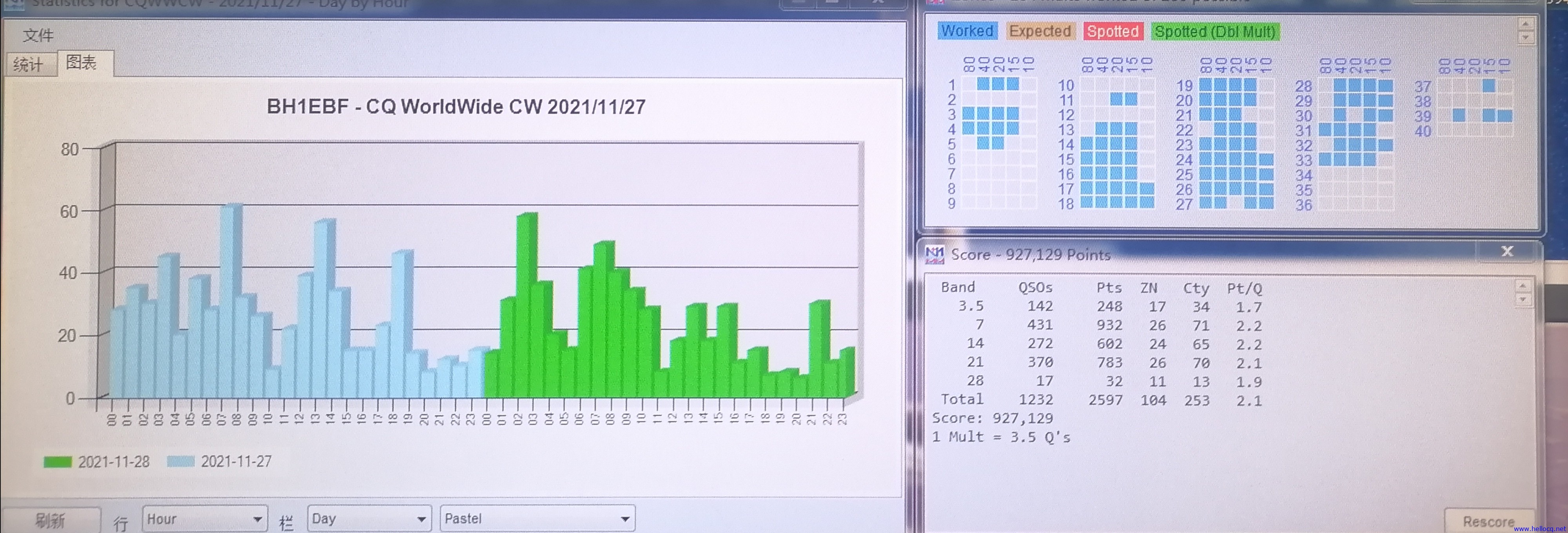

   现实成绩不是很理想和预定目标相差甚远,QSO数量只完成一半,看参与比赛的自我发布信息https://ng3k.com/Misc/cqc2021.html要比去年疫情严重时出来的台多很多,所以DXCC系数定的高了一些,但是由于实力有限做到的系数还是少了些。
