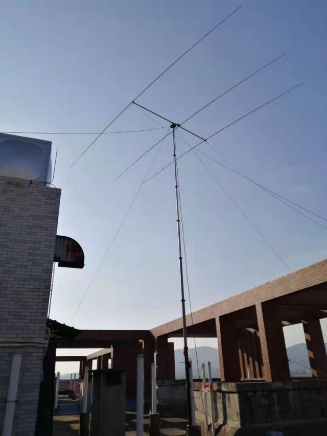

上个月SSB本来计划在家里自己搞15米,结果被拉去佛山一起喂蚊。这次CW没有办法必须在家里参加。现在住的地方是今年7月搬过来临时缓冲一下的小区房,预备明年底新房交楼后再搬过去。前几年住的城中村由于各种原因没办法再架天线,而且原来住的地方对欧洲有个小山头阻挡一直是个问题,需要在这里(11楼楼顶)临时架设一个天线用于比赛。由于不知道这栋楼邻居和物业对庞大异物(八木)的态度,在9月就用一根纤维撑杆在楼顶拉了一个15米单波段倒V,一个多月过去了,没有异样,这才让我鼓起勇气用升降杆架设八木。
现在租的楼对欧洲方向还是有个山,但这山离我好几公里,影响比以前那个小了很多。对北美还是非常空旷。(图中左边和右边箭头方向分别是欧洲和北美方向)
选择单波段的几个原因,1是场地限制,没办法像以前城中村楼顶一样搞主梁达到10米的3波段蛛网;2是时间不允许搞全波段(特别是晚上工作不了)所以要在10米和15米2个白天波段选。由于上个月做了10米,而下个月又有单独的10米ARRL比赛,无论下个月ARRL是否参加,这个月我都不会再做10米了,所以一开始规划就是去15米。当然这几天太阳活动下降,很多朋友说这次10米和上月底传播相差很大,这个规划算是歪打正着吧。
天线
单波段如果要上八木,当仁不让是五百快装系列。但还是顾及邻居物业的不确定反应,要一步步来。在11月初,用升降杆在楼顶把快装的6米长主梁先升起来,让它独自在风中凌乱。2周过去了,毛事没有。赛前一周,我就想放心升起4单元。但准备装振子时候才傻眼了,楼顶的框架结构限制,6米主梁被挡住升不上去。这是前期一时疏忽的地方。只好拿出之前给中山小莫童鞋准备的方案——3米主梁3单元缩短快装,也就是把快装4根主梁拆剩2根重做而成。由于主梁太短,参数很难看,升高到8.5米的前后比也才12DB,也就比DP强2个S。后来连夜优化数据,仿真时对驻波比做了限制,只要不低于1.4即可,这样优化的前后比能到15dB。增加3dB,蚊子腿也是肉啊。实际上天线安装高度附近有一个增压水塔,受障碍物影响实际天线前后比可能还达不到15dB。不管了,只要能用就行。其实如果之前考虑周到,想办法把主梁加长到4米(在3米主梁前后各加0.5米加长杆)也是能升上去的,而且前后比应该会好一些,但整个11月都在忙着给几个大佬做滤波器,几乎连上楼看下天线的时间都没有,更别提考虑更多。

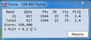

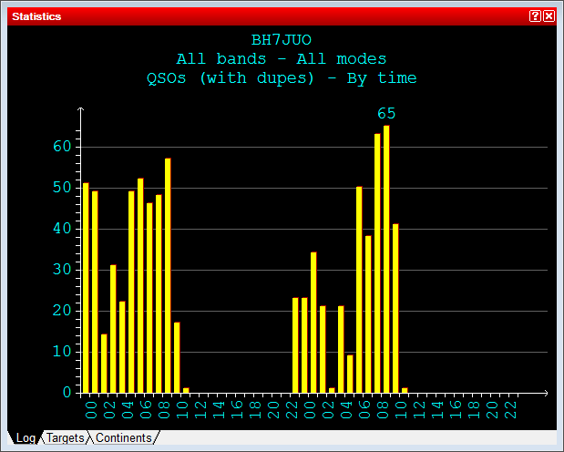

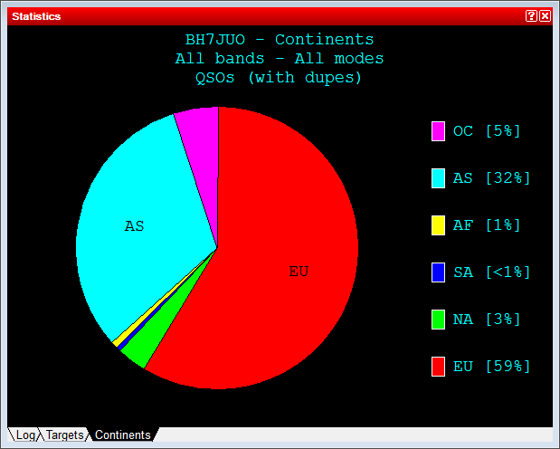

策略和以前类似,南方高波段基本是早上天亮开始北美南美日本,中午12点之后到傍晚欧洲。感觉这两次比赛日本出来的不多(比前几年比赛少),北美也比较少,使得最终欧洲比例上来了。第一天传播比第二天结束得早一点。按照去年策略,第一天以扫地为主。skimmer服务器扫地那是相当的舒适,配合spot可以搞定大部分系数,以至于我几乎没有自己用扫频率监听方法扫过地,只看着available multi and QSO列表来做,应该漏了一些系数。Skimmer服务器收到的大部分台我都能收到,有一些我能收到的服务器没收到,spot也没显示出来,靠人肉扫了一些,但依赖上服务器之后,扫地缺乏动力。摆摊有时还是吃力,特别是一堆人用同一个音调发来堆叠时候,一个台都听不清,哪怕有一个人频率稍微错开一点都能听清,导致在最忙的时候试过连续1分钟没有一个QSO入账。体力也是一个问题,到第二天下午5点已经很疲劳,本来打算6点天黑传播结束就收档,结果6点有个欧洲给我发了spot,一下子来了一堆人,结果又硬干了一个钟才收档,耳朵屁股肩膀到处都痛。
以前总觉得BY台很难引起堆叠,其实BY对欧洲也是3分,所以传播开起来以后BY还是很受欢迎的。前几年传播差时候总觉得无台可通,或者挤在大台中间被赶来赶去或者不被听到,现在要着重提升处理CW堆叠和抄收处理水平。当然体力也很重要,以前一直没重视过这一点,今年比赛感觉到后半程体力和脑力不支,最糟糕时候一个台发了5次呼号我才抄对。
