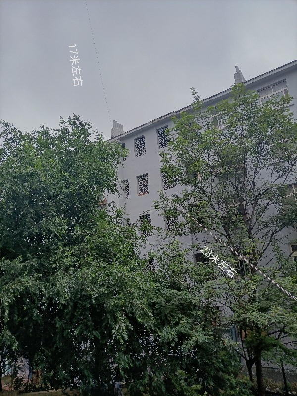

我的端馈天线,振子长度40米左右。(架设空间不足,振子不能直线展开,只好弯折使用,像横着的字母V。)
搭配L型手动阻抗匹配器,短波波段的10个业余波段,都可以把驻波比调整在1.1以下。
我主要玩儿40米波段。
完成过通联的波段,分别是80,60,40,30,20,15,10米波段。
还缺160米,17,12米,这三个波段,没有完成通联。努力中……
希望G90S能让我满足心愿~哈~

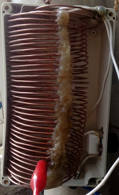

只看该作者 11楼 发表于: 2021-11-25
天线需要合适的架设环境……
我的端馈天线照片。
阻抗匹配器。
离线bd4lb
3661
只看该作者 12楼 发表于: 2021-11-25
一根天线振子,短波的十个波段都能使用,好像只有端馈天线的结构最简单。
这几年,我一直用着它。
以前,只是23米长的斜拉端馈。
后来,增加了水平部分,振子改成横着的V形。
假如,还要再改进的话,可能是定向线天线。
例如:两单元的HB9CV,或者,EZD齐柏天线。

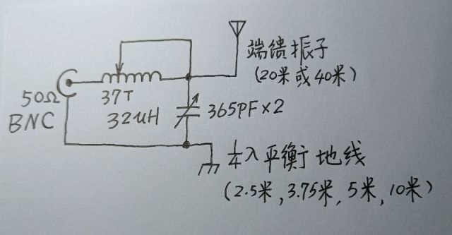

好厉害的样子,这个阻抗匹配器就是巴伦吧,制作这个东西有什么计算公式或者文件材料什么的吗,看着一脸懵。。。

阻抗匹配器的电感线圈,是用10米长,直径1.8毫米左右的单股铜电线制作的。365pF的双联可调空气电容,并联使用。

我的理解,阻抗匹配器类似于天调,不是巴伦。
巴伦是平衡天线和不平衡天线之间的转换器。
