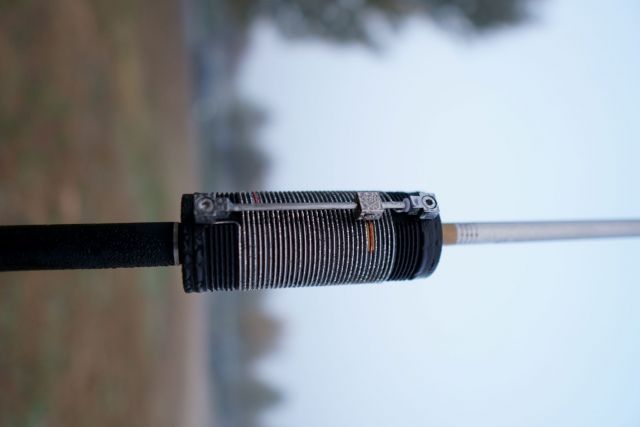

考虑到超便携设备,我在高波段的20米波段使用的加感方案。其他15米、10米则是全尺寸1/4波长的GP。天线选用PAC-12稍微改了改细节。使用的时候明显能感受到来自加感的阻力,没有全尺寸天线好用。

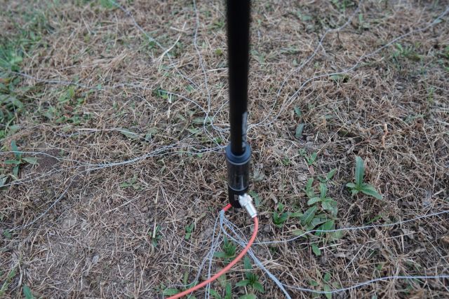

这是我地网的使用情况,像这样的地网每组10根,共四组总数四十根,单根地网长度5米。图片架设只是两组,全面图没有照片有点可惜。

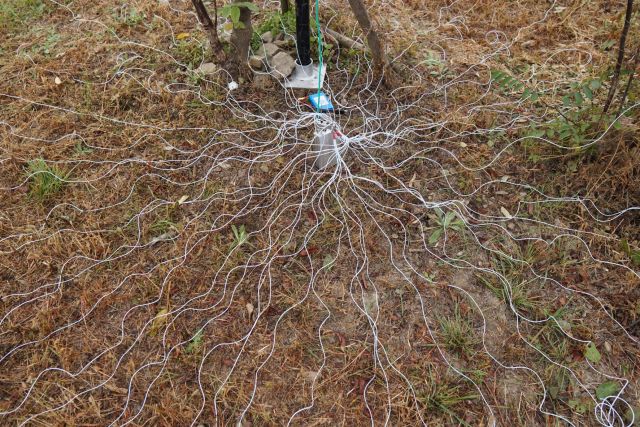

低波段是我自创的一套天线,实际上也是一种GP。
在低波段上我使用自制天线。毕竟目前市面上的成品天线没有一种适合比赛,又小巧便携,能不依赖外部设备环境而做到无损效率的架设。
在40米波段我等于是全尺寸1/4波长的GP,下面的方盒子是我自制的匹配电路,等于直通不用工作。地网采用AWG24的导线制作,数量长度方面,5米的50根,15米的10根。这么多的线如何收纳使用方便不打结才是技术的关键。
在80米、160米波段我使用的方案是加感处理,虽然我讨厌加感,但无奈轻便的背负系统只能退而求其次。即使是加感我也不妥协,使用顶部加感+顶部电容帽方案,底部的匹配由盒子完成,哈哈哈。

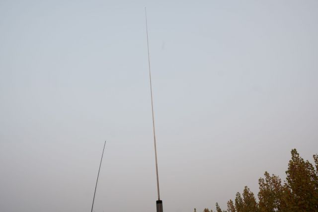

高低波段轮换的时刻两只天线同时出现在镜头前,实际上比赛的时候只会有一只天线矗立在空中,近场的细节不得不注意。
在比赛方面,除了160米没有收获,其他各个波段都有斩获,实际上160米的从架设到使用再到拆除天线整整折腾四个小时,宝贵的下半夜时间就这么浪费了,却颗粒无收。期间频率上我清楚的听到对方OP的主叫,反复回应只有一个台QRZ?不过受限于巨大的天线尺寸,我加了大量的电感,效率很低。再加上QRP操作也只能“望台兴叹”了,不过总体来说我的思路没问题。相信百瓦机就可以轻松通联了。

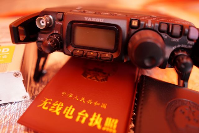

我的轻便背负系统主力电台,期间多次跟我奋战户外。
在我眼里比赛即使对自己所学无线电知识的考试,也是对自己爱好路线的测验。
在设备方面,我属于杂食型。对于这次比赛,我还是能感受到来自于设备上的短板。举例,我在频率上扫地,经常被频率上临近的国内大炮们干扰,听不清楚,或者对方两个主叫台位置很近,信号分离度不高。
这个时候我真想念在外体验IC-7800、TS990强大的前级、强大的分离度.....即时是带着KX3 KX2也不至于这么无奈。要问我为啥没带其他的机器?计划两周么,本以为29号可以回来。。。。
想必是经历过比赛的一定对今年15米波段的传播印象深刻,我一个传统二次变频架构,再加上GP全向天线。信号堆叠尤为严重。所以我有一说一,SDR机玩很好,大频谱抓眼球,比赛还是差一些的。
什么?SDR不行?怎么可能呢你看6400 6600不是很好么?大哥,冷静些人家多少钱呢?人家的前级电路板大约有一公斤的分量。。。。另外KX2 KX3也是SDR机,为何这么贵,优秀的前级设计最能体现出一个厂家的实力。

成绩很不错,pac-12的金属加感线圈注意一下防水,我周六夜间架设好的路灯端馈,周日一早发现雾汽影响巴伦驻波漂移,再试试其他类型的便携天线。
