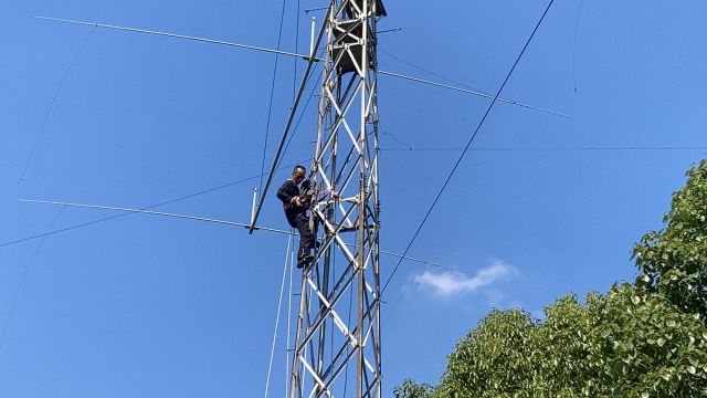

三、天线分布
1、北国基地共使用8付天线,供两个主叫台使用。天线为40米三单元八木、20米五单元八木、15米五单元八木、10米五单元八木、东南亚方向C19、欧洲方向OB11-3以及160-80米端馈。
2、GP天线用于辅助台AUX1。
3、主叫台用2X6切换器,主叫台2还配备堆叠控制器。
四、比赛前后
  首先要感谢比赛前参与设备维护、比赛中后勤保障的各位朋友。感谢上海的BWX在比赛前加班加点地支持。
  赛前两周时间里,江阴协会的HAM对北国基地的设备进行了维护,调整了电台室操作间的布置。此次组别改为M2,比赛前增加了一根GP天线作为同频辅助,对一些新的操作思路也做了尝试和探索。
  B4T基地的天线还是去年的状态,此次增加了一根GP天线作为20/15米的同频辅助天线。低波段没有现成的较好的天线,比赛前临时把端馈调整到80米波段。

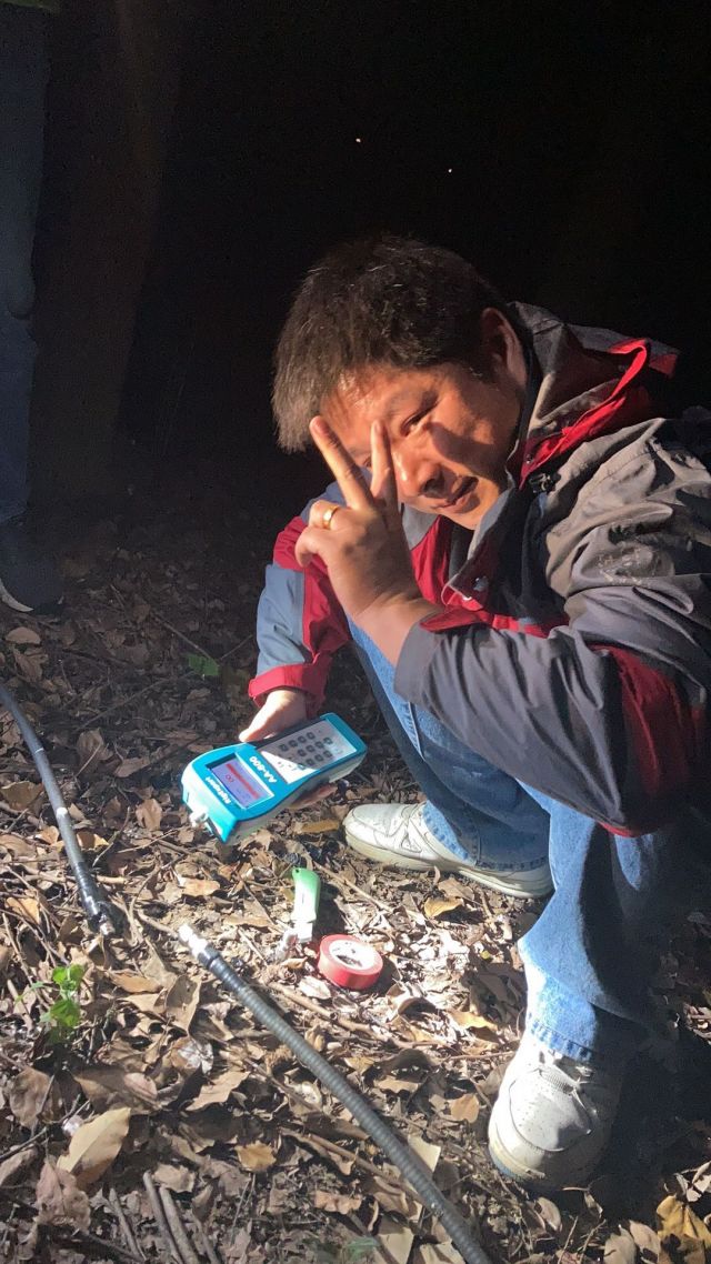

比赛中的插曲,临时更换馈线

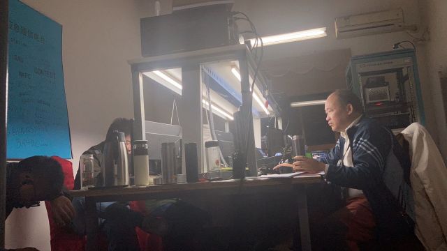

OP辛苦坐台中
     凌晨时的坚守

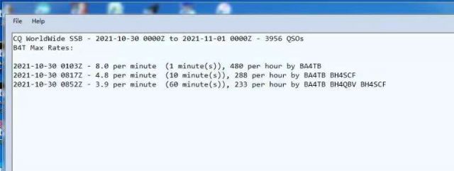

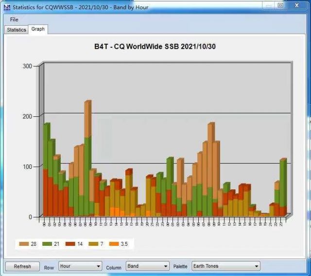

五、成绩汇总和分析

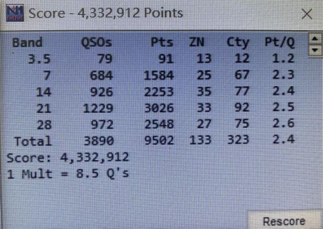

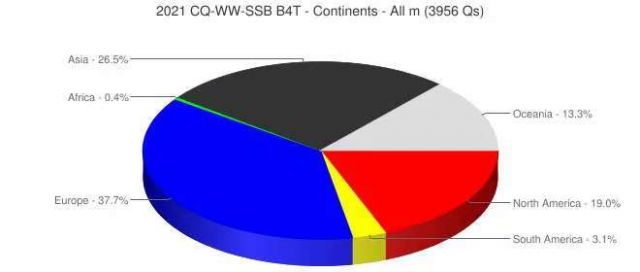

本次比赛共有QSO 3890  其中15米QSO突破1000 ,10米的传播不太稳定,没能突破1000,20米和40米的情况不太理想。80米使用的是端馈天线,160米没有合适的天线故放弃。

  比赛的结果和目标还是有很大差距的,值得我们去总结和提高。在比赛期间也出现了各种各样的插曲,有关设备检修维护没有应尽能尽,比如天线旋转器卡住、摸黑排查馈线、日志不同步、电脑受EMI干扰等,新OP的熟悉、培养问题,比如对于设备使用、天线方向、字头熟悉度等。设备的维护尽可能要提前做好,老OP的风格习惯要学习、新OP的指导、鼓励要加强,这条路还很漫长。
